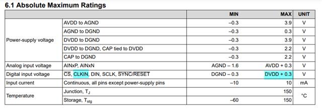

上述示波器波形都存在较大过冲,您可以在信号输出端串联几十欧姆电阻以改善过冲;如果ADC不在正确识别或错误识别时钟信号,可能会导致转换速率错误;黄色波形是 CLKIN 还是SCLK?同时您可以测量下CLKIN 吗?
看CLKIN波形峰峰值最大应该已经超过了4V。在3V供电电压下,CLKIN最大电压不能超过3.3V,否则的话超过了绝对最大额定值会永久性损坏芯片:
建议换一种满足上述要求的CLKIN信号再做测试 |
