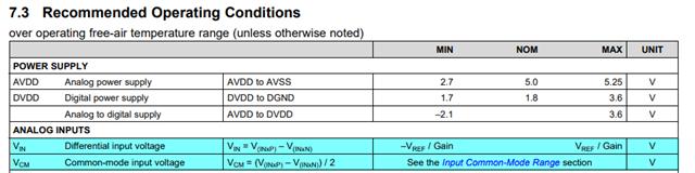

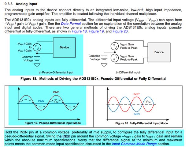

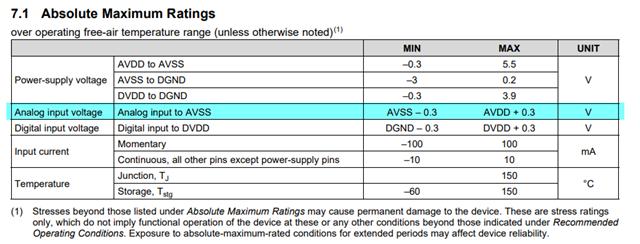

如果必须是单端输入,须在ADC前一级加一级单端转差分电路,一般用全差分运放实现。 |
ADS131E08EVM 是一款由德州仪器(Texas Instruments)生产的评估板,用于评估 ADS131E08 模数转换器(ADC)。ADS131E08 是一款 8 通道、24 位、同步采样模数转换器,具有差分和单端输入模式。
关于您的问题: 1. ADS131E08EVM 原板默认的输入方式是差分输入吗? 答:是的,ADS131E08EVM 原板默认的输入方式是差分输入。这是因为差分输入可以提供更好的抗干扰性能和更高的信号精度。 2. 如果是的话,请问怎么能改为单端输入? 答:要将 ADS131E08EVM 从差分输入模式改为单端输入模式,您需要进行以下步骤: 步骤1:查阅数据手册 首先,您需要查阅 ADS131E08 的数据手册(DS-B00041),了解如何配置 ADC 的输入模式。数据手册中会有详细的寄存器配置说明。 步骤2:配置寄存器 根据数据手册中的说明,您需要配置 ADC 的寄存器以启用单端输入模式。这通常涉及到设置特定的寄存器位。例如,您可能需要将某个寄存器位设置为 0 以启用单端输入模式。 步骤3:编写代码 在您的应用程序代码中,您需要根据寄存器配置更改相应的代码。这可能涉及到修改初始化代码或配置代码,以确保 ADC 在单端输入模式下工作。 步骤4:测试 在完成代码更改后,您需要测试您的应用程序以确保单端输入模式正常工作。您可以通过读取 ADC 的输出值并将其与预期值进行比较来验证这一点。 请注意,具体的寄存器配置和代码更改可能因您的开发环境和应用程序而异。因此,建议您仔细阅读数据手册并根据您的具体需求进行相应的配置和代码更改。 |
