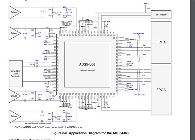

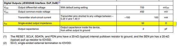

2个回答
评估板应该是做了阻抗匹配的,手册您指的哪里有描述模拟输入50ohm阻抗? |
您好!根据您提供的信息,我们可以分析以下几个方面来找出S11、S22、S12参数异常的原因:
1. 仿真电路模型建立问题: - 请检查您的仿真电路模型是否正确地包含了所有相关的元件和连接。例如,确保变压器模型正确地连接到电路中,并且所有元件的参数设置正确。 - 检查仿真设置,如频率范围、仿真类型(如S参数、AC、DC等)是否符合您的设计要求。 - 确保使用的SNP文件是正确的,并且与您的评估板兼容。有时候,器件官网提供的模型可能不完全适用于所有评估板。 2. 阻抗匹配问题: - 手册上写的模拟输入接口的阻抗是500欧姆,您需要检查评估板电路是否进行了阻抗匹配。如果没有进行阻抗匹配,可能会导致S11、S22、S12参数异常。 - 阻抗匹配可以通过在输入端添加一个500欧姆的电阻来实现。请检查您的评估板电路是否已经包含了这个电阻。 3. 其他可能的原因: - 检查评估板的PCB布局是否合理,例如是否存在过长的走线、过小的过孔等,这些都可能影响S参数。 - 检查仿真软件的设置是否正确,例如网格大小、求解器类型等,这些设置可能会影响仿真结果的准确性。 建议您根据以上分析,逐一排查可能的问题,并进行相应的调整。如果问题仍然存在,您可以尝试联系器件厂商的技术支持,获取更多关于模型和仿真的建议。 |
