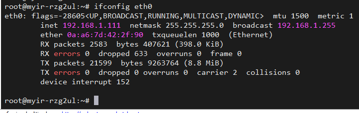

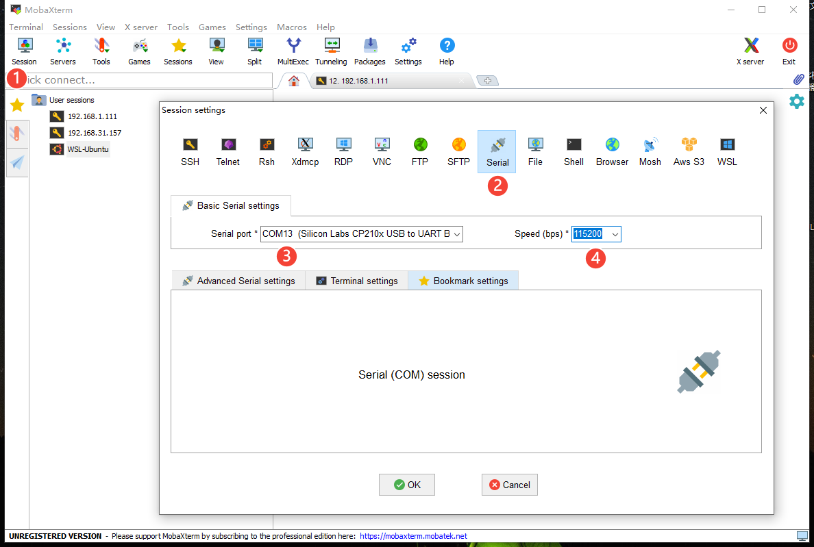

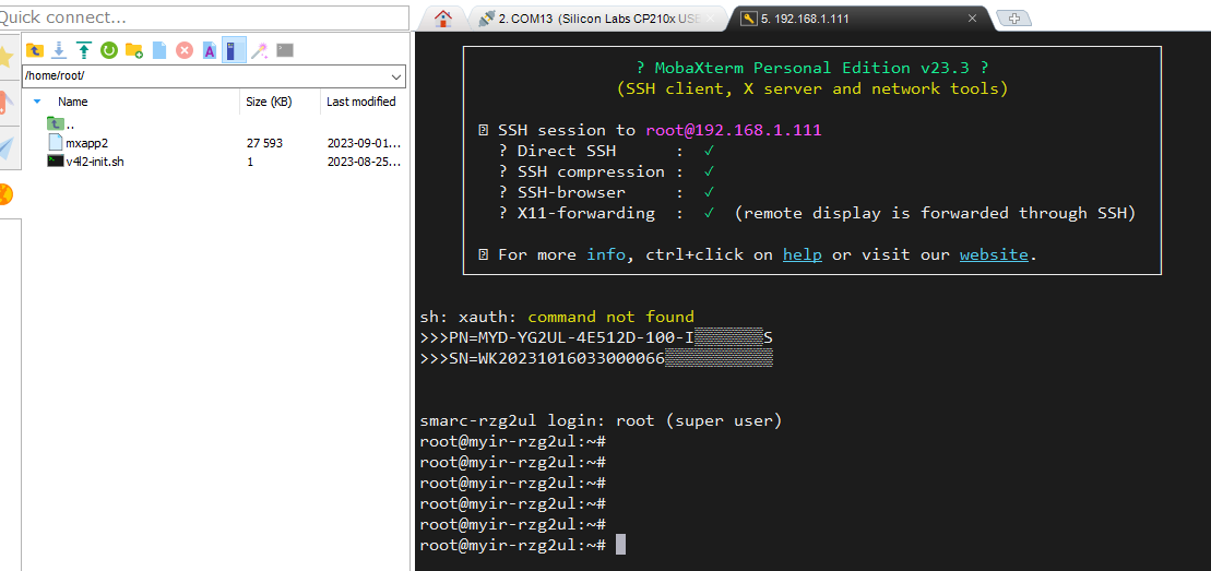

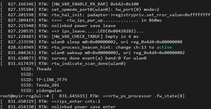

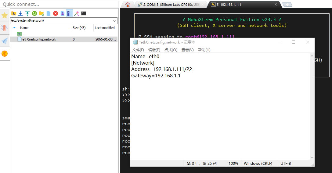

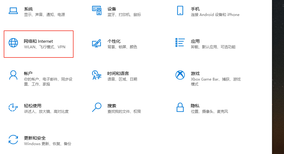

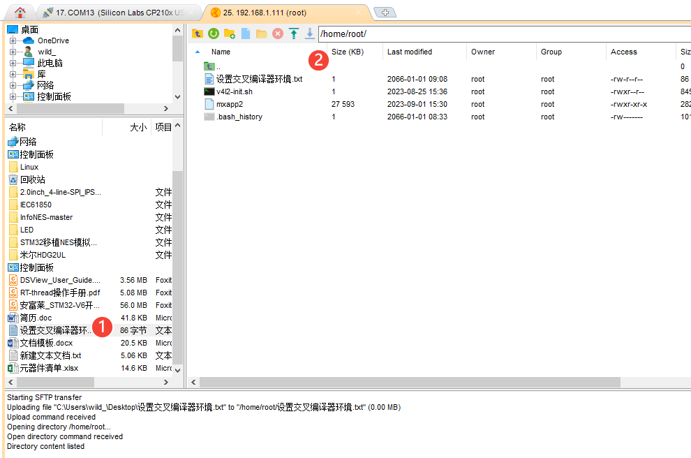

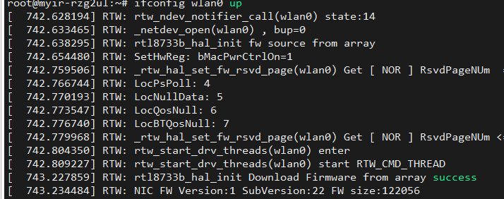

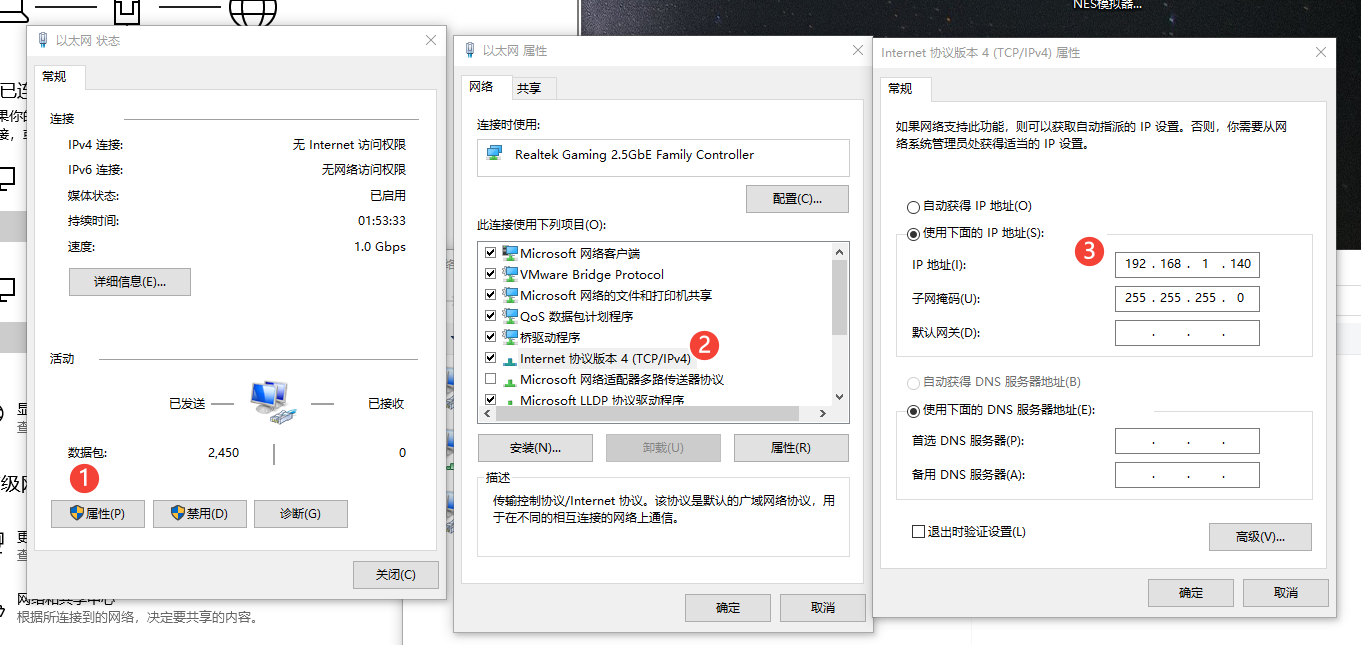

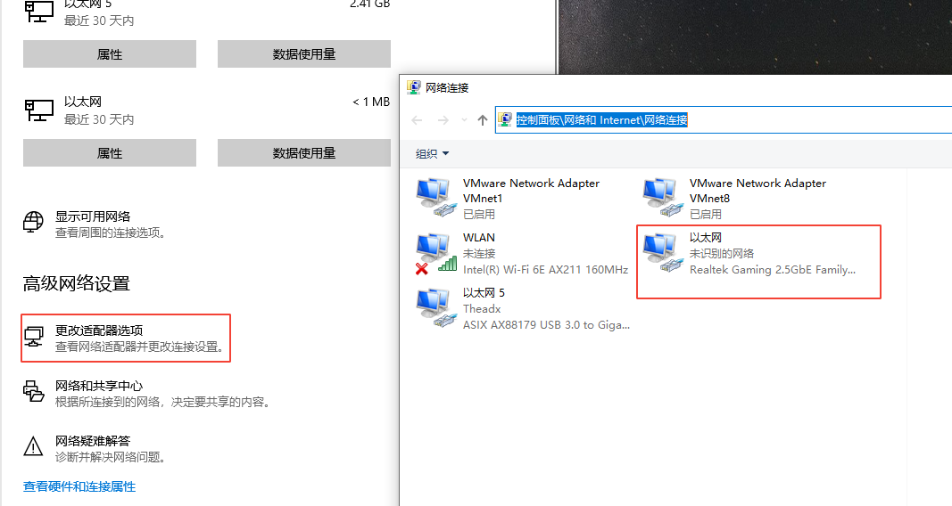

1、SFTP文件传输开发终端或者带FTP的软件,选择新建节点,输入IP地址,用户名 登录,如下所示,直接拖动文件就可以了 #2、 串口登录 使用串口连接开发板,连线如下所示, 打开终端,新建节点,选择Serial,选择当前的串口号,配置波特率,点击OK #3、 网口登录 首先通过网线与开发板的eth0尽心连接,通过串口输入ifconfig eth0 查找一下开发的ip,如下所示: 开发板网线连接开发板后,需要确认网段是否处于同一个,打开电脑的设置,网络和Internet。 选择更改适配器,选择连接开发板的网口。如下所示 双击,点击属性,选择IPV4,然后双击,选择使用下面的ip地址,保持与开发板的网段一致,点击确定就可以。 接下来打开终端,点击新建节点,选择SSH,输入开发板的IP地址,如下所示 接下来输入开发板的登录密码,连接开发板 网卡登录的方式比较方便,可以直接进行文件拖拽,修改文本等,如修改开发的ip地址为静态IP,直接在左边文件进入/etc/systemd/network/目录下,新建一个文件,eth0netconfig.network 输入一下信息: Name=eth0 [Network] Address=192.168.1.111/22 Gateway=192.168.1.1 然后重启就可以了,reboot一下 4、Wifi方式登录首先启动wifi ,输入ifconfig wlan0 up 扫描wifi,iw dev wlan0 scan | grep SSID 连接WiFi,输入密码以及WiFi名称,wpa_passphrase xxxx xxxxxx >> /etc/wpa_supplicant.conf,并分配IP地址 然后根据连接的ip地址就可以登录了。 |
