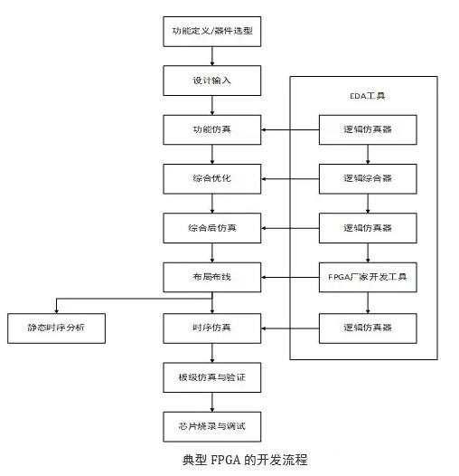

四、FPGA的一般设计流程
FPGA的设计流程就是利用EDA开发软件和编程工具对FPGA芯片进行开发的过程。原理图和HDL(Hardware description language,硬件描述语言)是两种最常用的数字硬件电路描述方法。其中,运用HDL设计方法具有更好的移植性、通用性以及利于模块划分的特点,在工作学习中被广泛使用。典型FPGA的开发流程一般如下图所示,其包括功能定义/器件选型、设计输入、功能仿真、综合优化、综合后仿真、实现、布线后仿真、板级仿真以及芯片编程与调试等主要步骤。
