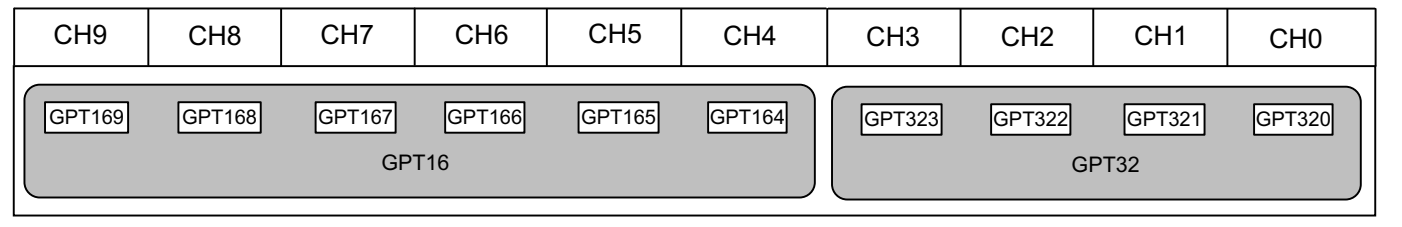

RA6M4系列共有共10个GPT定时器(即10个通道)。GPT 的计数器支持递增计数,递减计数和递增/递减计数。详细的通道名称如下表所示。
Figure 1‑2 GPT各个通道详情

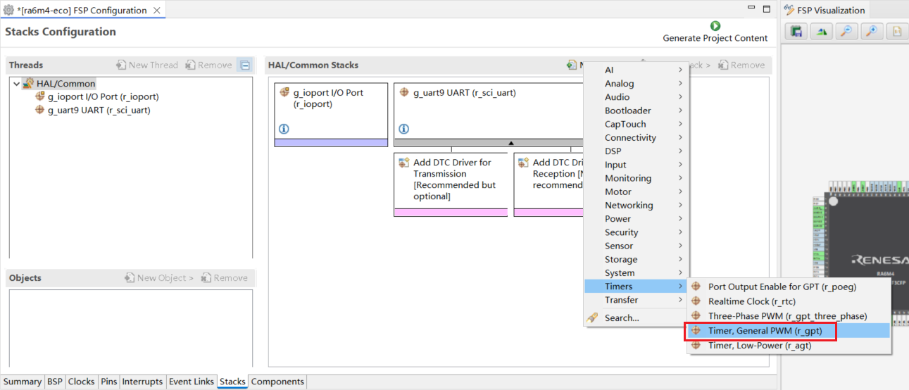

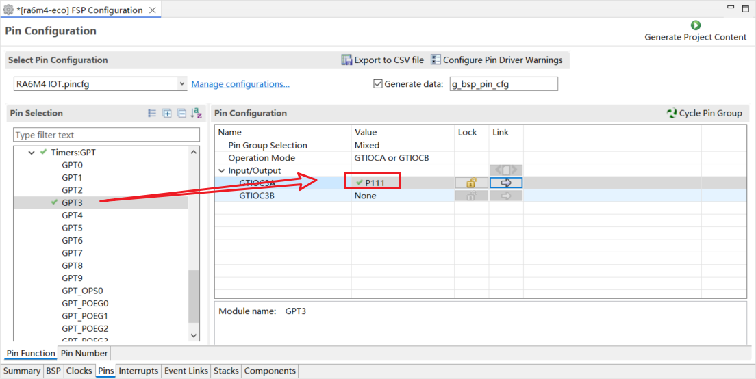

打开RA Smart Configurator,在配置界面里面依次打开“Pins->Peripherals->Timers:GPT”配置GPT模块,将GPT3 的 GTIOC3A 信号输出连接到 P111引脚。
Figure 3‑1 打开GPT输出引脚

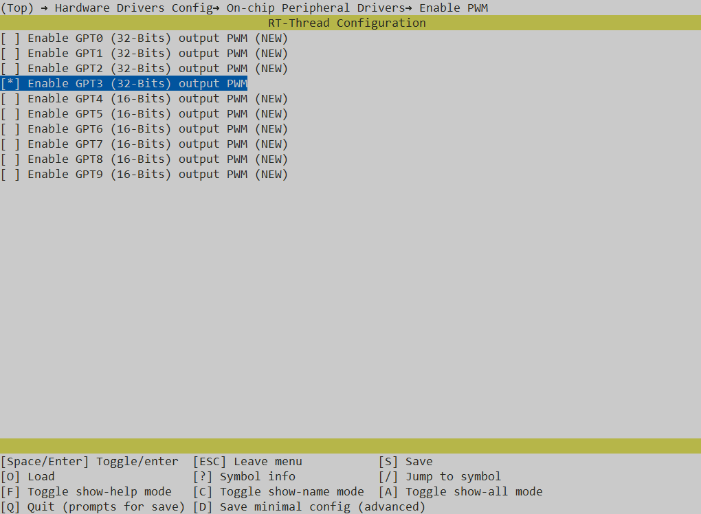

  • 配置组件
然后打开对应的通道。
