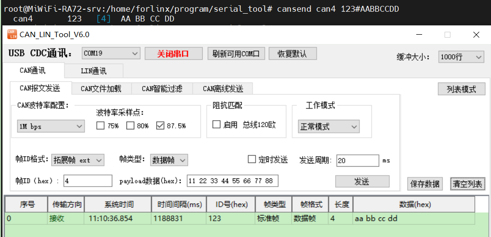

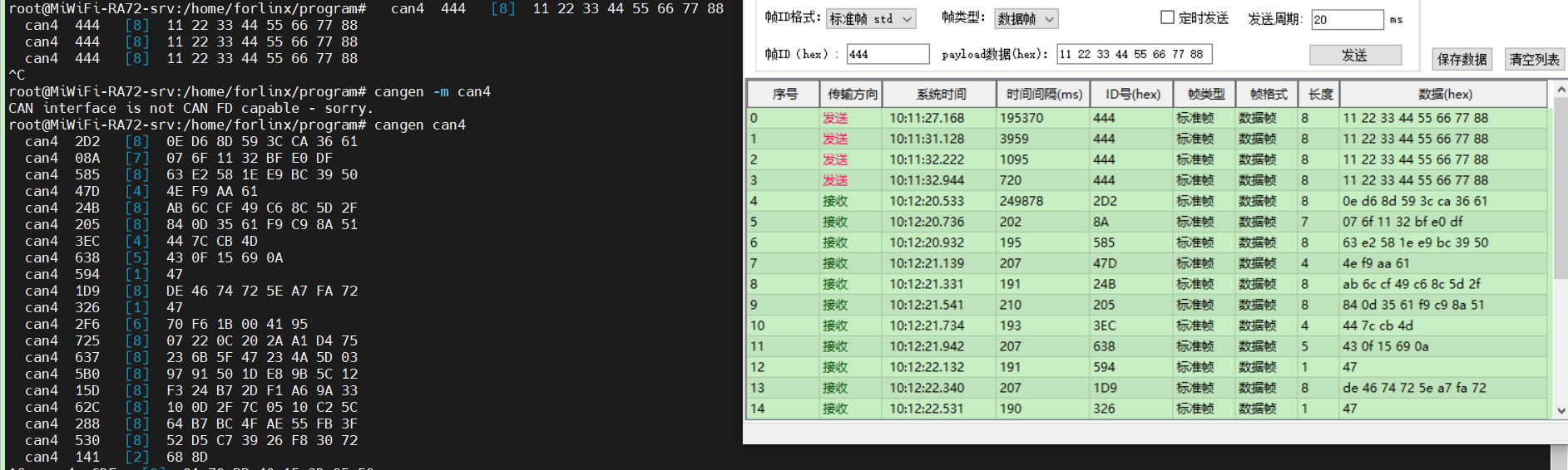

CAN总线越来越用在很多领域,在电力行业国网集中器、量测开关都有它的身影,iMX9596有5路CAN,可以先使能can设置“ip link set can4 up type can bitrate 1000000”,再通过can-utils或者socketCAN工具测试一下CAN0(在内部寄存器映射是can4)如下图“candump can4 &”、“cangen can4”或者“cansend can4 123#AABBCCDD”: 和物联锁具的DLT698对象有:

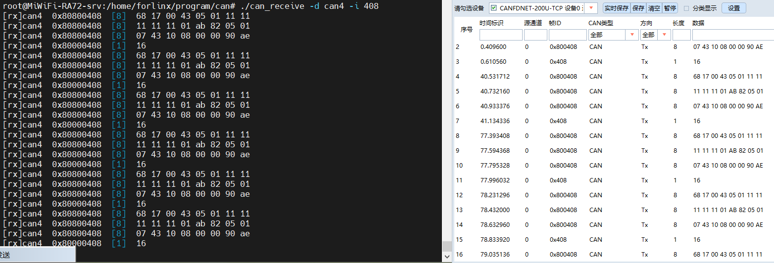

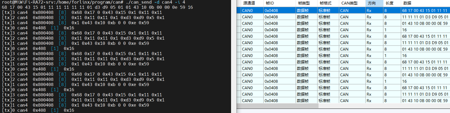

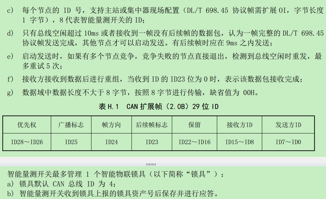

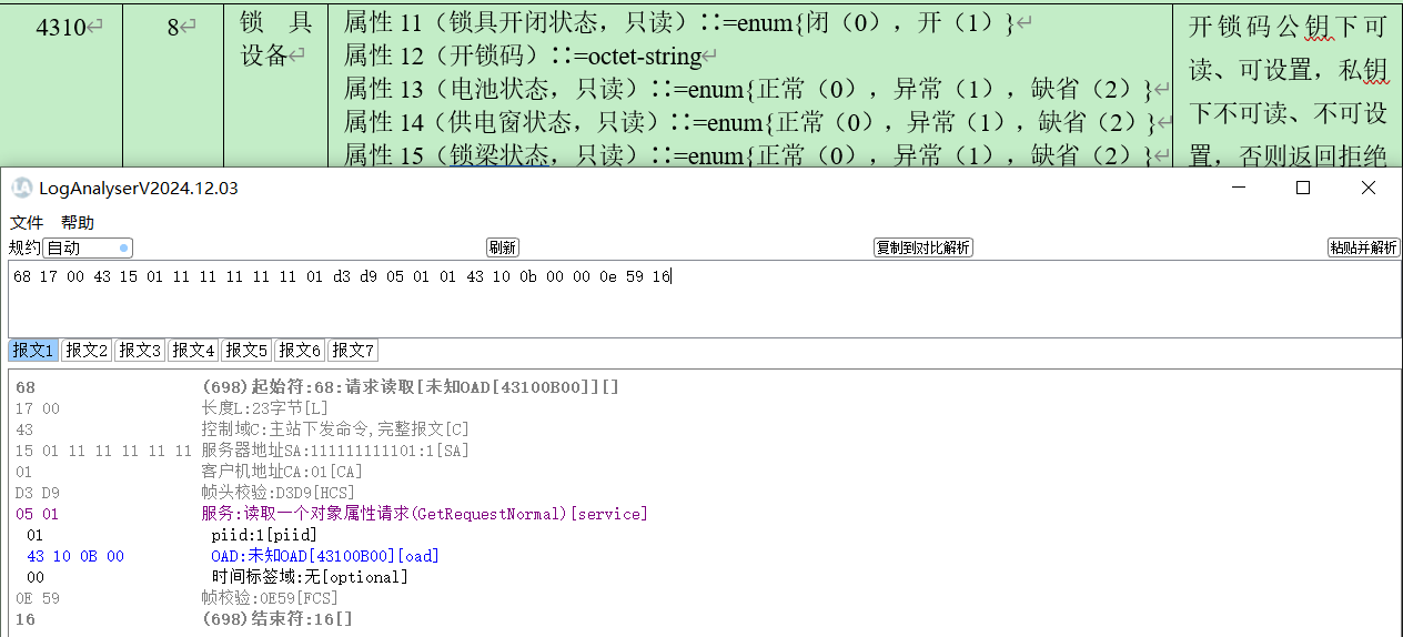

量测开关设备ID(29bit canid的低2字节)为8,物联锁具设备id为4,29bit canid的bit0~ 7为发方ID,bit8~15为收方ID,bit23为后续帧,bit24为方向指示,bit25为广播指示,如下图, 不妨从发和收两个方向均模拟一下。 一、开关侧 效果如下, 可以看到报文超过8B被分帧,前3帧canid=800408的bit23为1代表有后续帧,最后一帧canid=0408的bit23为0代表无后续帧。此时完整报文查询锁具状态(OAD=43100B00),
二、锁具侧 手头没有物联锁具测试,原理同上,效果如下,板子收到周立功上位机的分帧, 三、源码 开关侧利用socketCAN接口来操作CAN,
应用层是698数据帧,
