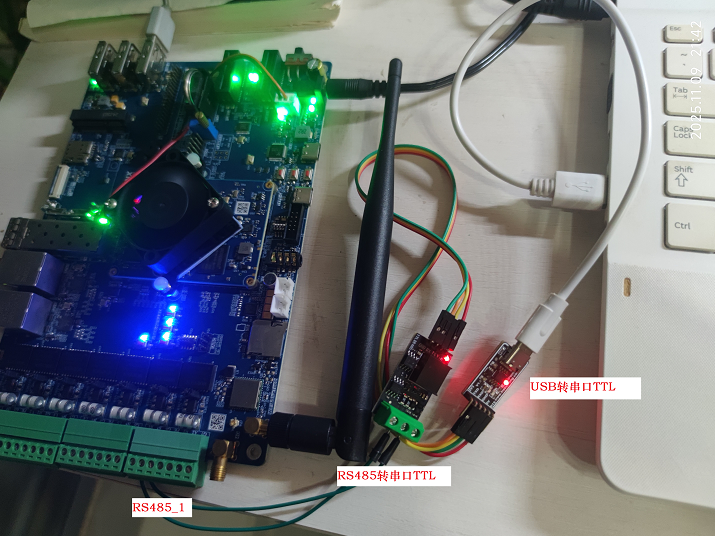

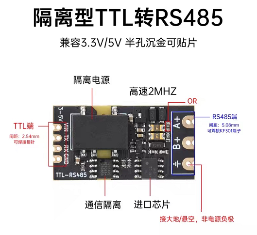

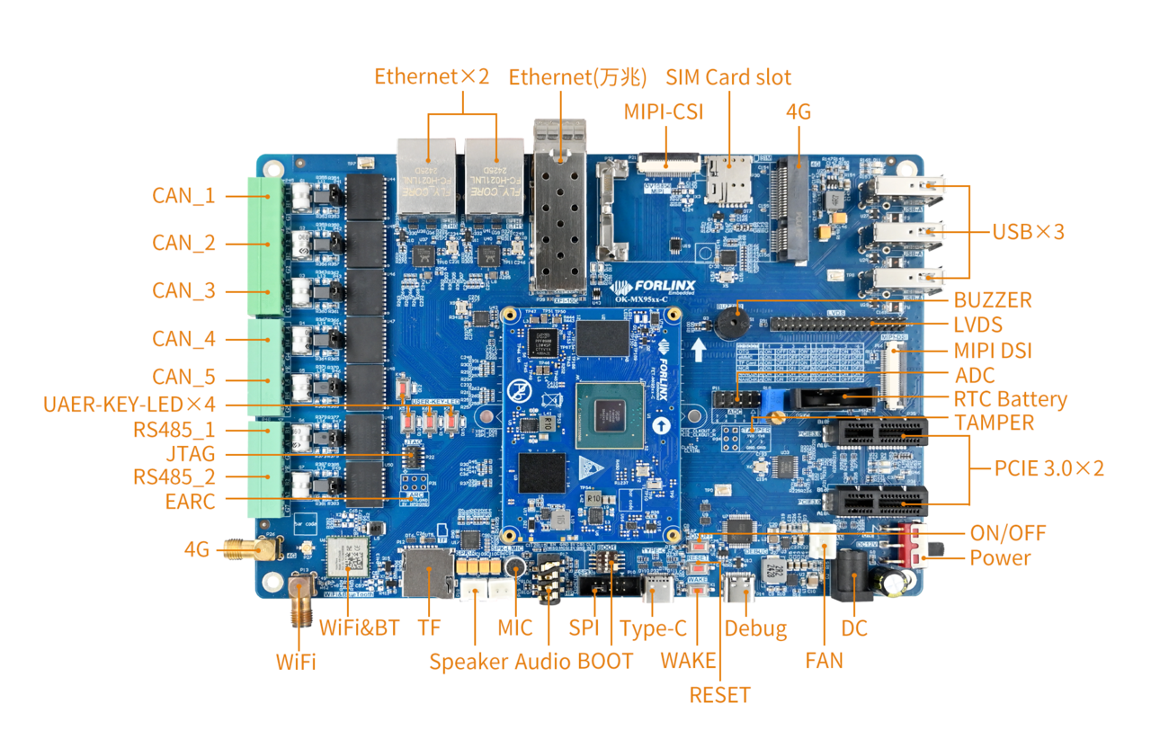

回顾开发板的硬件,可谓功能丰富,端口多样。 但回过头一看,没有配置类似树莓派那样的40pin接口。 也就是说没有GPIO,UART,SPI(倒是有一个SPI3),IIC等常用嵌入式底层接口。 CAN、RS485等工业互联接口倒是不少(CAN有 5个; RS485有 2个) USB常用于高级硬件接口(摄像头等) 如果要驱动较为底层的硬件,如传感器、OLED、电机等,就略有不便。 这里我想到用RS485——UART(TTL)的方式扩展接口: 隔离型TTL转RS485,当然了因为都是双向接口,所以也是支持RS485转TTL的。
硬件连接方面 开发板的RS485_1的AB端接 TTL转RS485模块的 AB端。 TTL转RS485模块的 Vin TX RX GND 分别接 USB转串口TTL 的 Vin RX TX GND(注意TX和RX是交叉的)

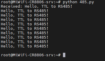

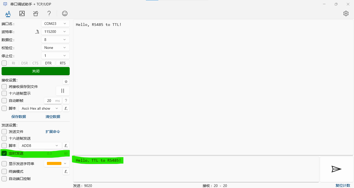

下面是简单的串口发送和接收的例子 其中/dev/ttyLP7就对应RS485_1 485.py
执行结果: SSH端:收到10个“Hello,TTL to RS485!”

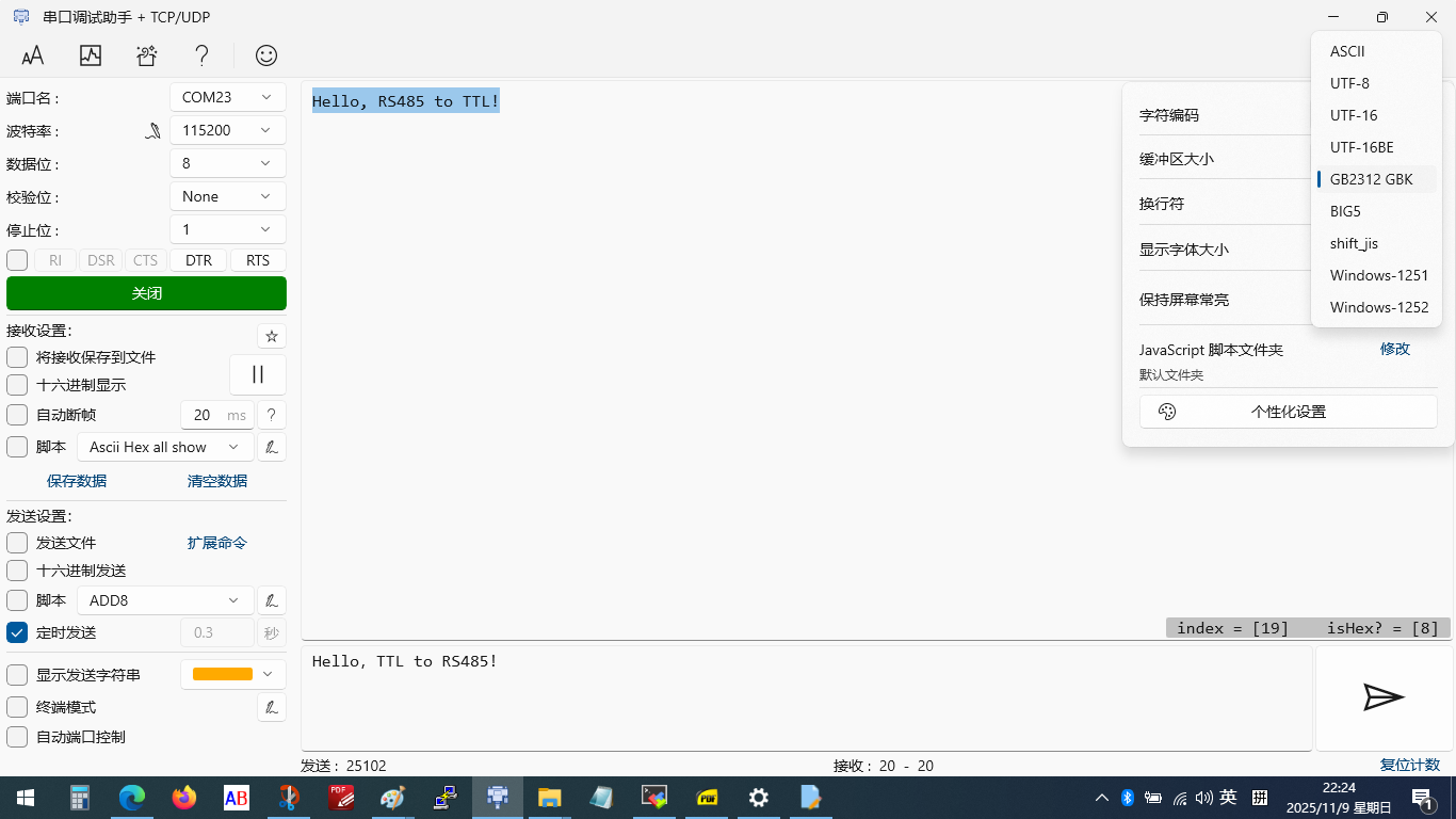

在PC端串口助手:
收到了“Hello, RS485 to TTL!” 另外,刚刚在SSH端收到的数据,来自串口助手的配置: 每0.3秒发送一次“Hello,TTL to RS485!” 我们的源程序里,发送完数据后有个 也就是延时3秒,所以在这3秒里一共收到了10个数据。 另外需注意,串口助手发送的文字要设置为GBK编码,这样在源程序里接收数据部分: 才能正确解析。

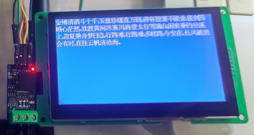

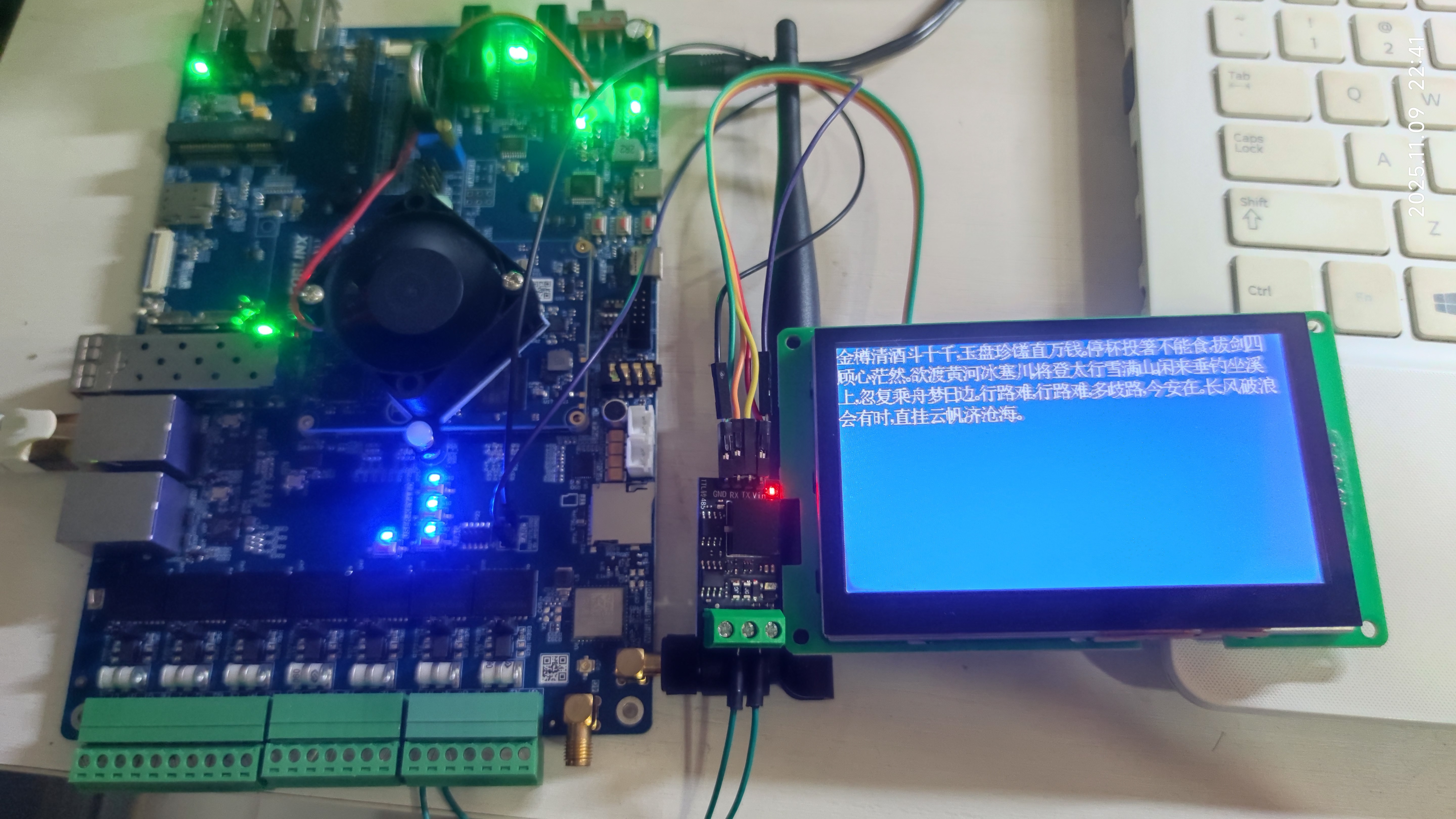

本次分享就到这里。 最后是一个引子,引入下一帖 如图:
