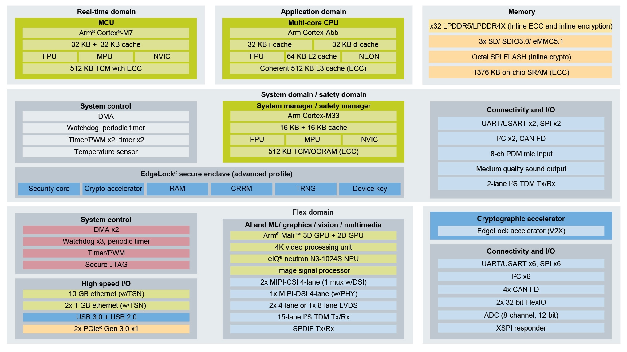

功能框图:

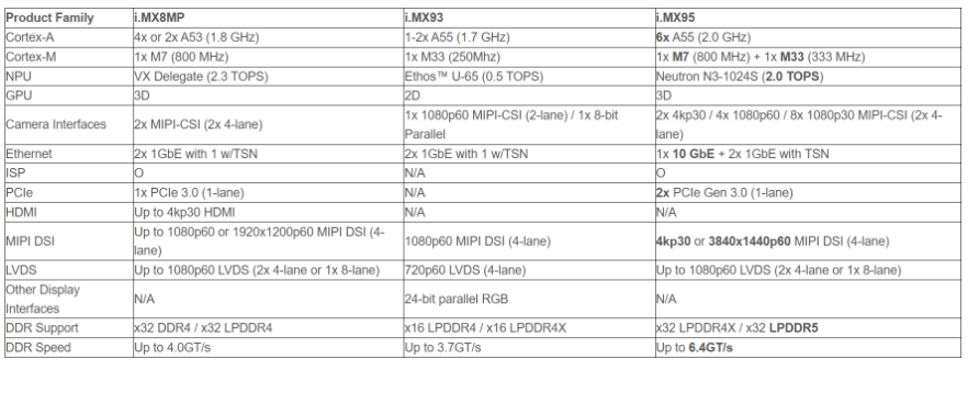

跟同门师弟比一比

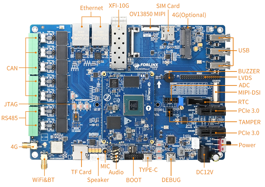

回到飞凌嵌入式OK-MX9596-C开发板。
除了i.MX 95 CPU,还集成了丰富的资源和外设,将CPU的功能发挥到极致!
8GB RAM+64GB Flash 功能拉满!

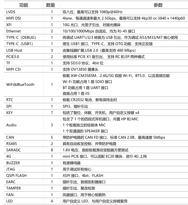

板载资源一览:
下面是期待已久的开箱图赏环节!
正面:
反面:

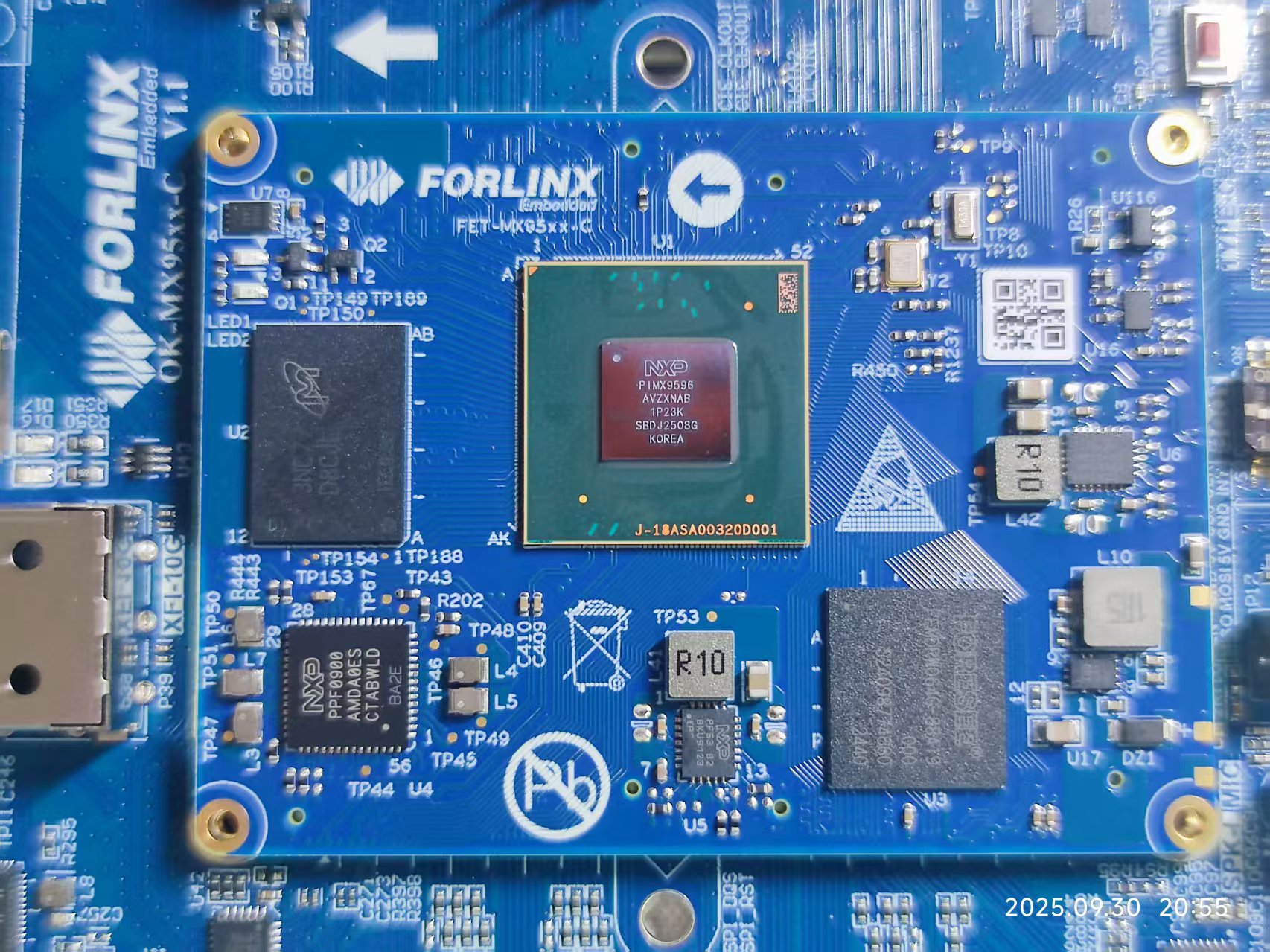

核心板:8G RAM+64G Flash

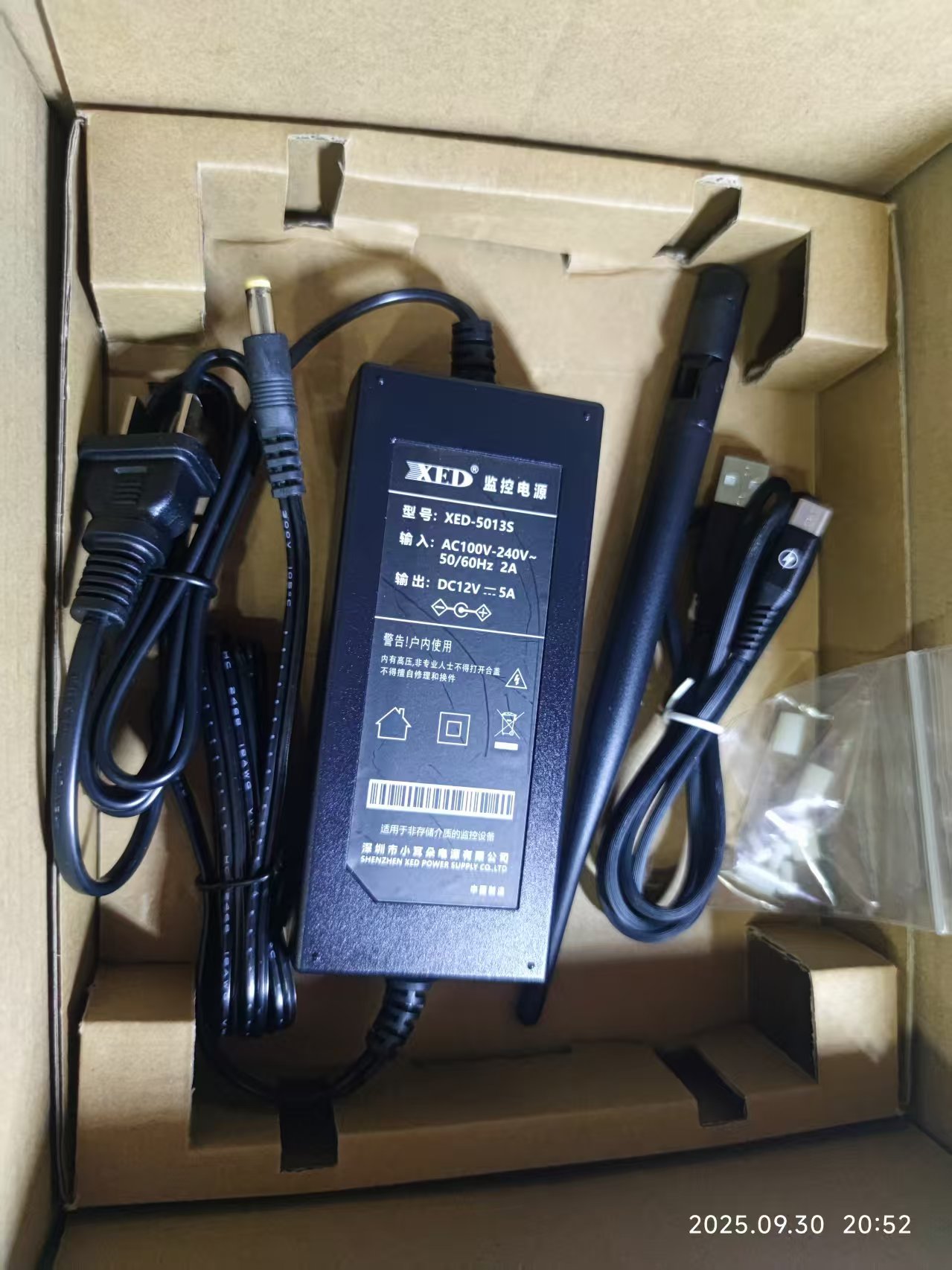

配件:大功率电源(12V 5A)、WIFI天线、Type-C数据线
可以看出飞凌嵌入式的开发板保持了一如既往的高品质!!!
简直像艺术品。

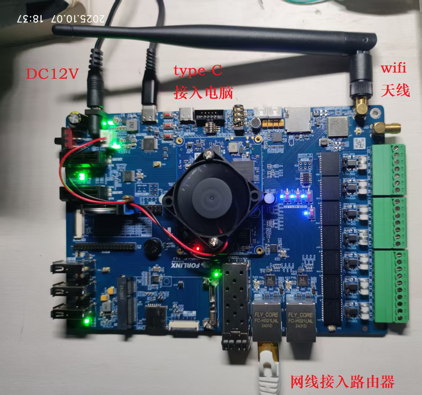

按上图连接方式,再打开DC12V旁边的电源开关,就可以点亮开发板,愉快地开始开发工作了。

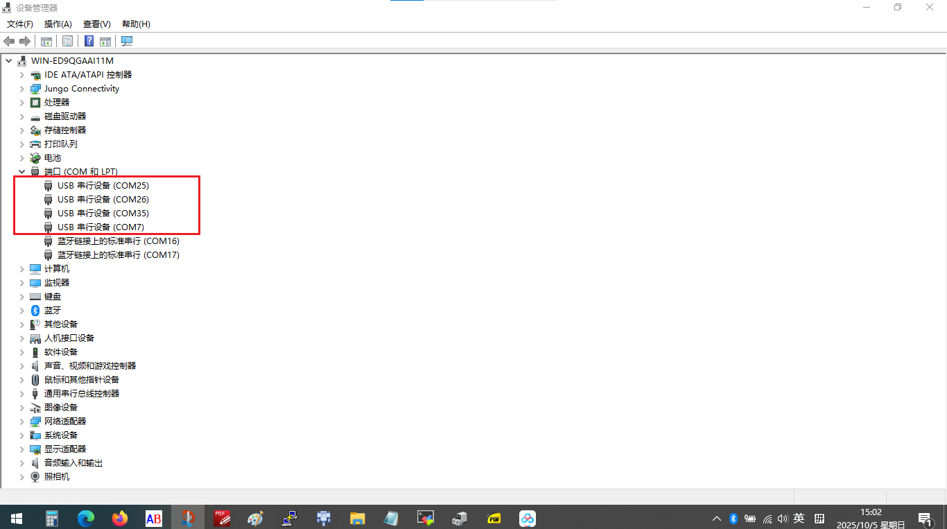

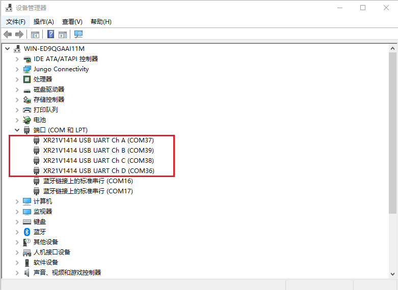

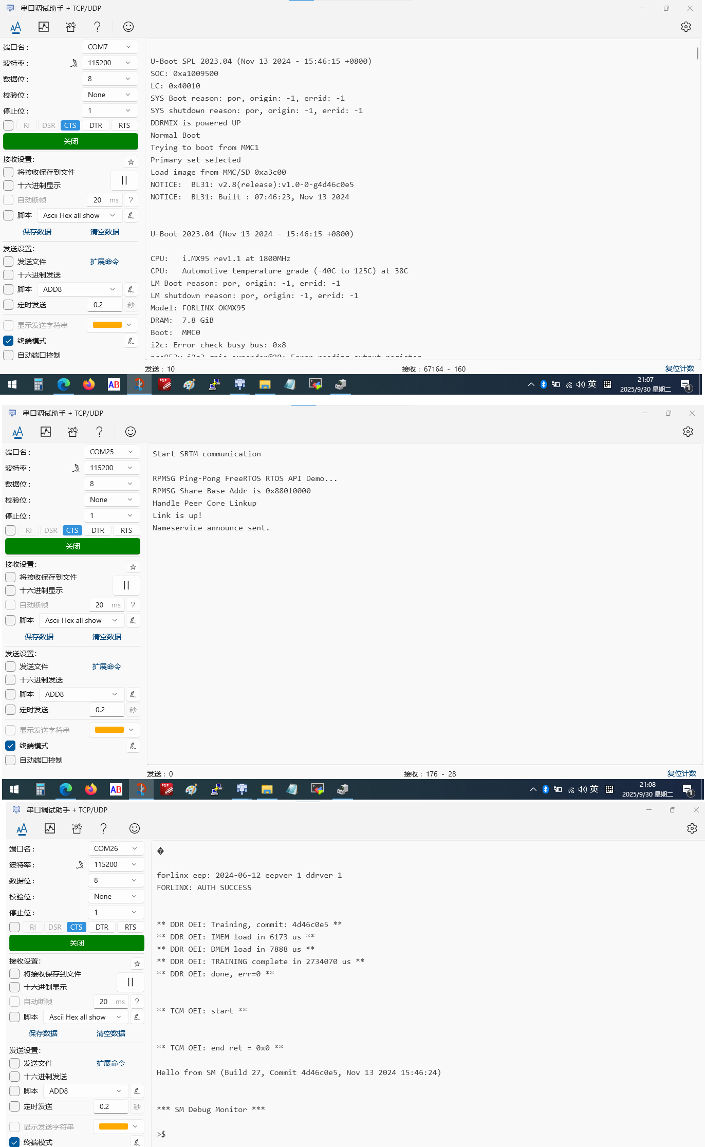

电脑设备管理器识别出4个串口。
阅读飞凌嵌入式的官方文档:
https://forlinx-book.yuque.com/okypkp/okmx9596
生成的四个串口,Ch A是Linux端调试串口,Ch b是M33核调试串口,Ch C是M7核调试串口,Ch D未使用。
使用串口调试助手分别监听前3个串口:

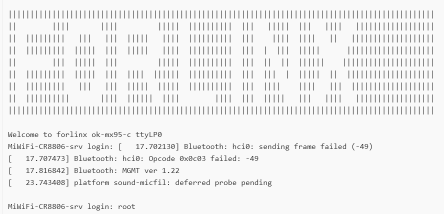

这里我碰到了第一个问题:
Linux端调试串口(也就是上图的COM7)
在启动完成后,正常情况下,按下Enter回车键,就是输入用户名、密码,然后达到Linux的Shell。
但我本次无论怎么按Enter,都没有得到预期结果,无法进入Shell。
后面尝试更新驱动(USB UART XR21V1414 V2.6.0.0 Drivers),更新驱动后,电脑识别ChA、ChB、ChC、ChD。解决了上述问题。
*附件:USB UART XR21V1414 V2.6.0.0 Drivers.zip
输入用户名root无需输入密码

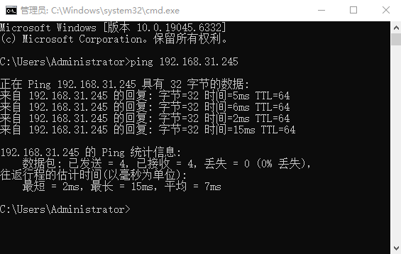

可以看到我的eth1网口,也就是插了网线到路由器的端口,自动获取了内网ip:192.168.31.245
我们用电脑ping一下开发板上述ip发现可以ping通

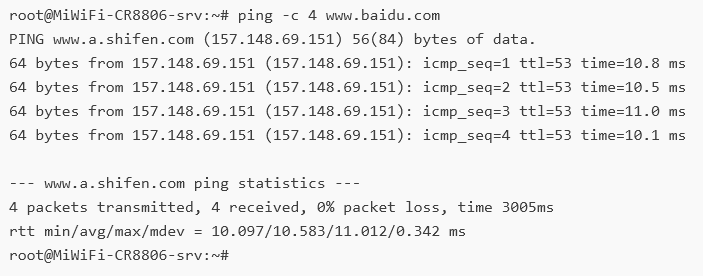

我们再在串口助手中ping一下www.baidu.com
发现可以ping通,也就是可以连上互联网了!!!

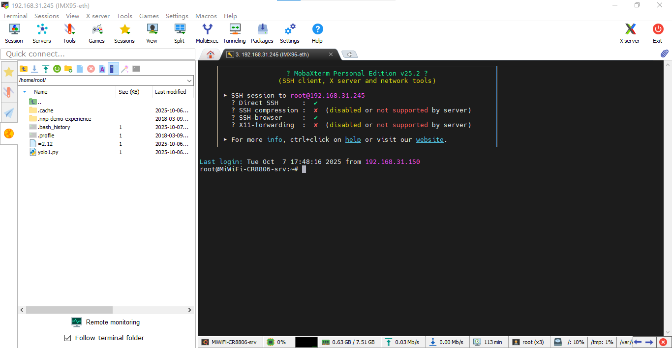

后续的所有开发工作,我们都基于SSH而非串口助手来进行,主要因为SSH(基于以太网ip,速度更快,上传下载文件更方便)。
SSH (Secure Shell)是一种网络协议,用于加密方式远程登录到服务器。它提供了比传统的非加密登录协议(如telnet)更安全的网络服务。SSH 不仅加密数据,还提供了两种级别的验证方法,以增强安全性。
我们使用的客户端是 MobaXterm
输入开发板的ip地址和用户名root就可以了。
如图,最下方的状态栏,还可以显示CPU Loading,RAM占用情况,上传下载速度,存储使用情况等,太直观了。
左边的边栏,可以显示开发板的文件系统,可以像Windows电脑一样可视化浏览和操作文件夹和文件,太方便了,根本不用任何指令。

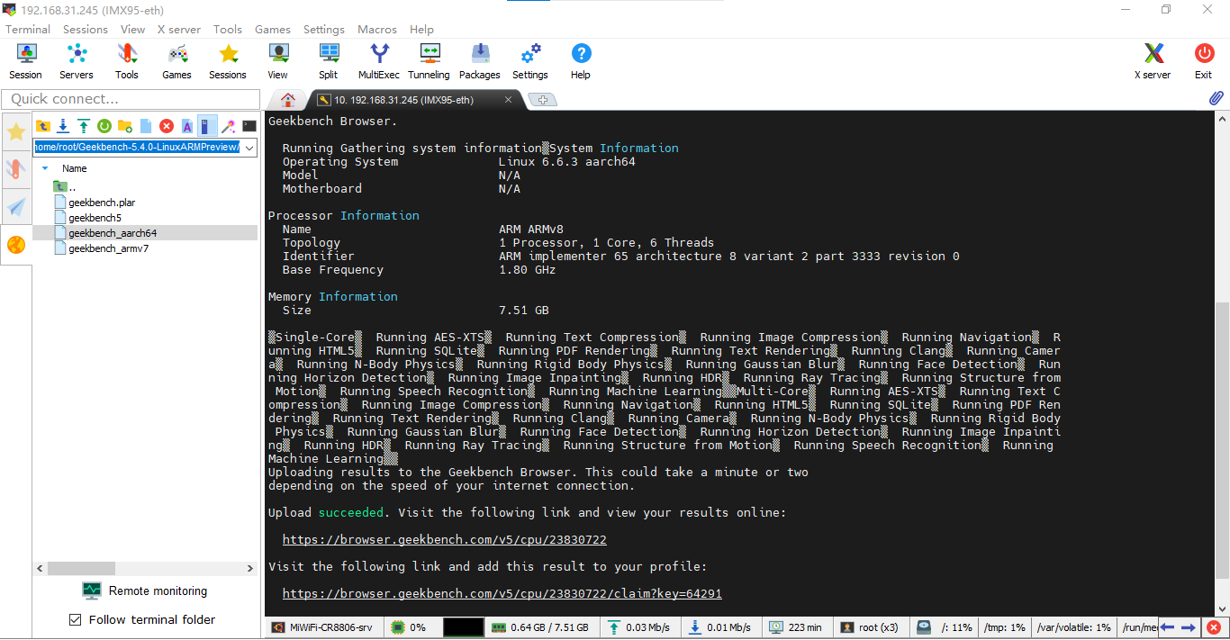

下面我们进入跑分环节。
首先下载Geekbench-5 ARM版
下载地址:
https://cdn.geekbench.com/Geekbench-5.4.0-LinuxARMPreview.tar.gz
可以用浏览器下载后上传到/home/用户名 目录,也可以用wget指令直接下载
wget https://cdn.geekbench.com/Geekbench-5.4.0-LinuxARMPreview.tar.gz
tar xf Geekbench-5.4.0-LinuxARMPreview.tar.gz
cd Geekbench-5.4.0-LinuxARMPreview
./geekbench_aarch64

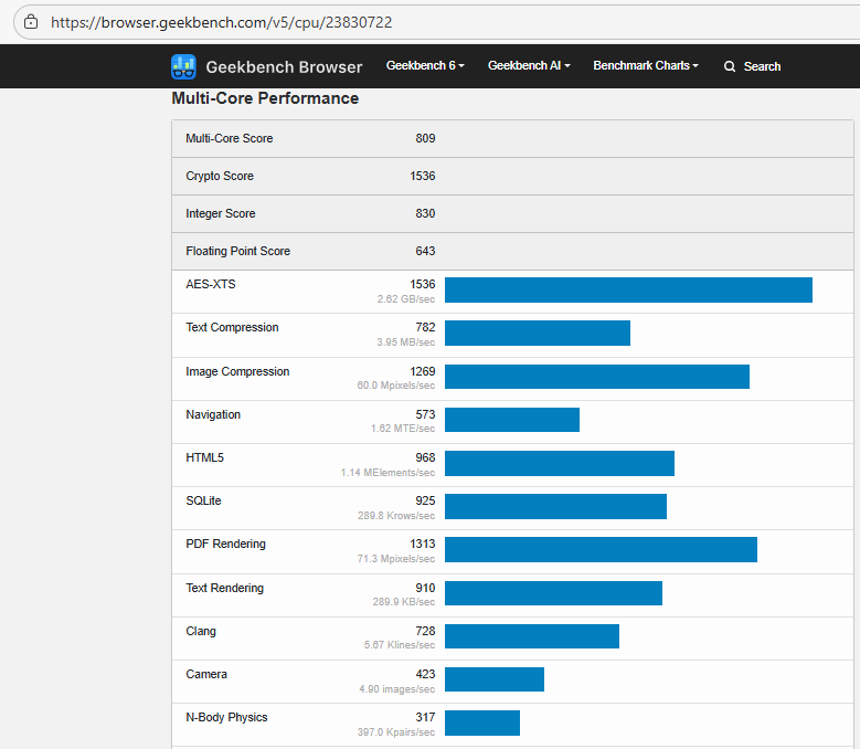

运行结果如图:

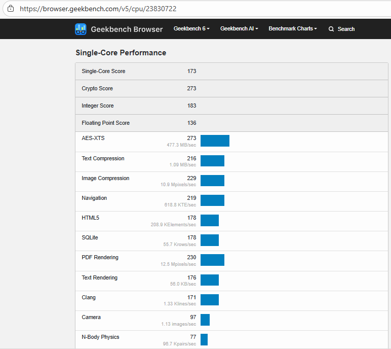

运行完成后,生成了2个网页链接,展示本次跑分结果:
单核:173分
多核:809分

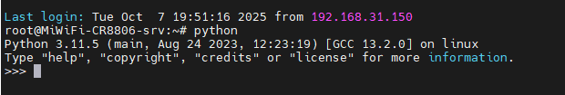

首先确认python版本(指令:python3)及python路径(指令:which python3)
可以看到系统默认安装了python3.11.5
我一开始输入python指令,系统提示没有此命令。
但输入python3指令,就可以正常显示。
说明需要建立python3与python的关联(软链接)
ln -s /usr/bin/python3 /usr/bin/python

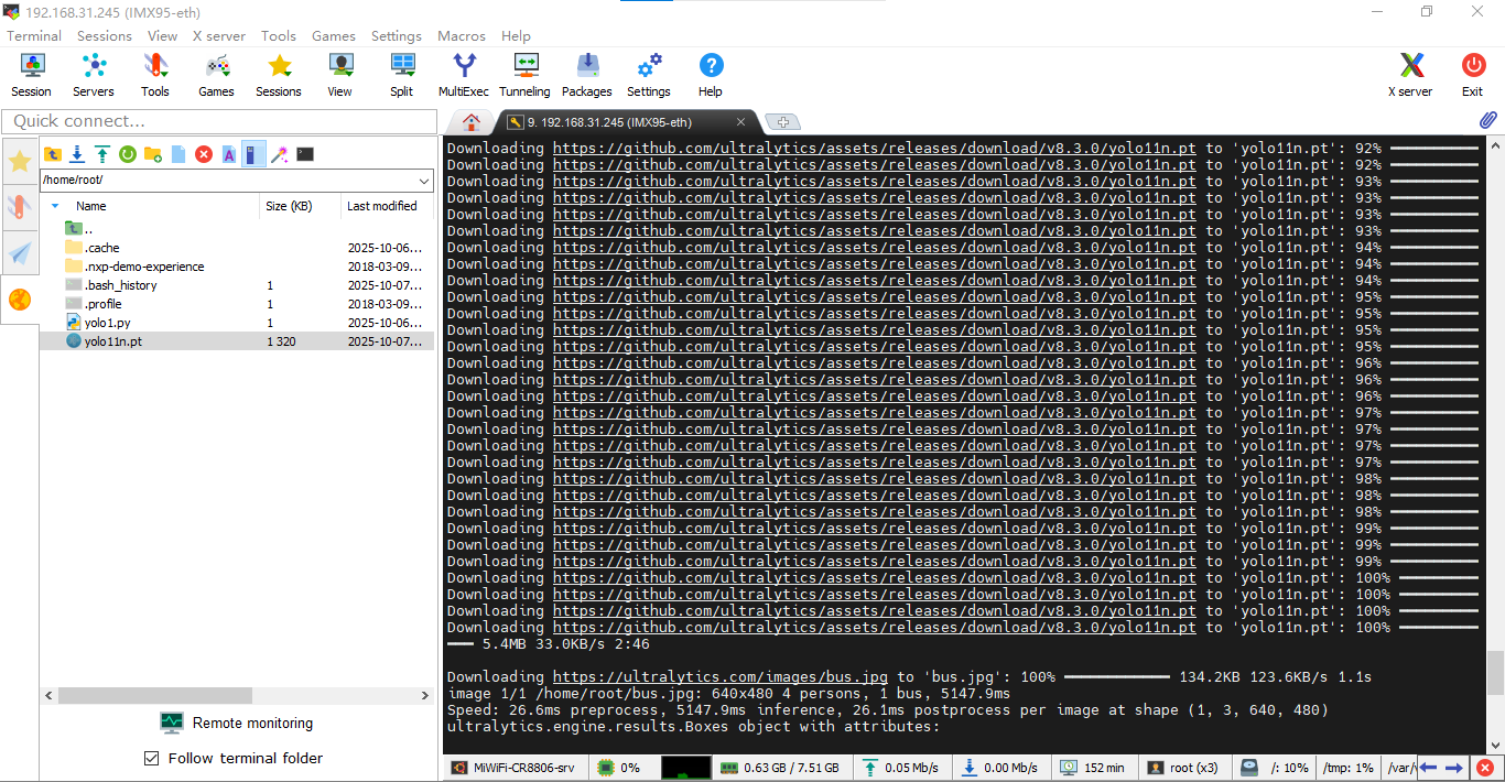

第一个yolo程序:yolo1.py
from ultralytics import YOLO
model = YOLO("yolo11n.pt")
results = model("https://ultralytics.com/images/bus.jpg")
for r in results:
print(r.boxes)

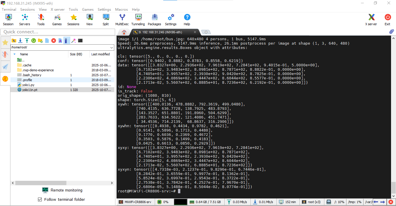

使用 python yolo1.py指令运行
程序首先会下载yolo11n.pt文件
然后下载bus.jpg这是识别对象,是官网素材,会自动下载到/home/用户名 目录
YOLO11n.pt 是 YOLO11 模型的一个预训练权重文件,专门用于目标检测任务。YOLO11 是 Ultralytics 推出的最新一代 YOLO 系列模型,继承了 YOLOv8 的架构,并在精度、速度和效率上进行了显著优化。YOLO11n.pt 代表 YOLO11 的“nano”版本,适合资源受限的设备部署。
YOLO11 的主要特点
YOLO11 在多个方面进行了改进,包括增强的特征提取能力、优化的训练管道以及更高的计算效率。它支持多种计算机视觉任务,如目标检测、实例分割、图像分类、姿态估计和定向边界框检测(OBB)。相比前代版本,YOLO11n 模型参数更少,但在 COCO 数据集上的平均精度(mAP)表现更优。

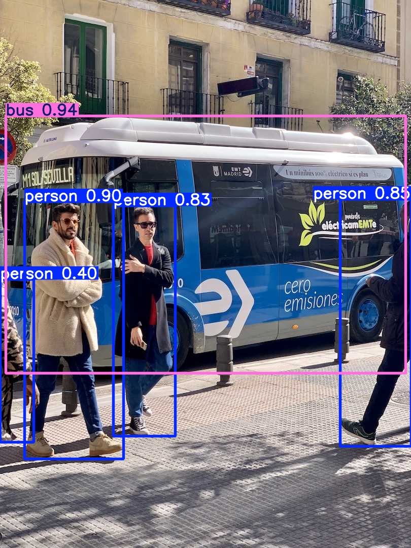

运行结果如下
识别出了4个人,1辆公交车,花费时间5147.9ms,但不够直观。
image 1/1 /home/root/bus.jpg: 640x480 4 persons, 1 bus, 5147.9ms

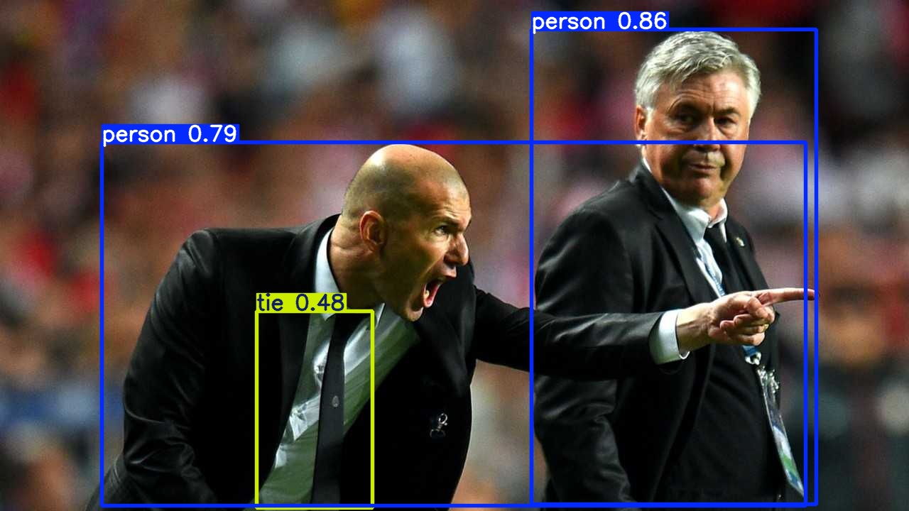

第二个yolo程序:yolo2.py
这个例程会下载2张图片到home/用户名 目录,并进行物体识别
from PIL import Image
results = model(["https://ultralytics.com/images/bus.jpg", "https://ultralytics.com/images/zidane.jpg"])
for i, r in enumerate(results):
im_bgr = r.plot()
im_rgb = Image.fromarray(im_bgr[..., ::-1])
r.show()
r.save(filename=f"results{i}.jpg")
运行结果如下:
在左侧root文件夹,下载了bus.jpg,不知道zidane.jpg为何没下载下来。
0: 640x640 4 persons, 1 bus, 4097.1ms
1: 640x640 2 persons, 1 tie, 4097.1ms
Speed: 16.3ms preprocess, 4097.1ms inference, 7.8ms postprocess per image at shape (1, 3, 640, 640)
运行结果显示
图片1 识别出4个人,1辆车
图片2 识别出2个人,1条领带
花费时间都是4097.1ms

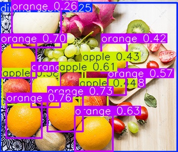

我们再换一个水果识别
识别结果 4个苹果 9个橙子 1个餐桌,花费6181.0ms
0: 576x640 4 apples, 9 oranges, 1 dining table, 6181.0ms

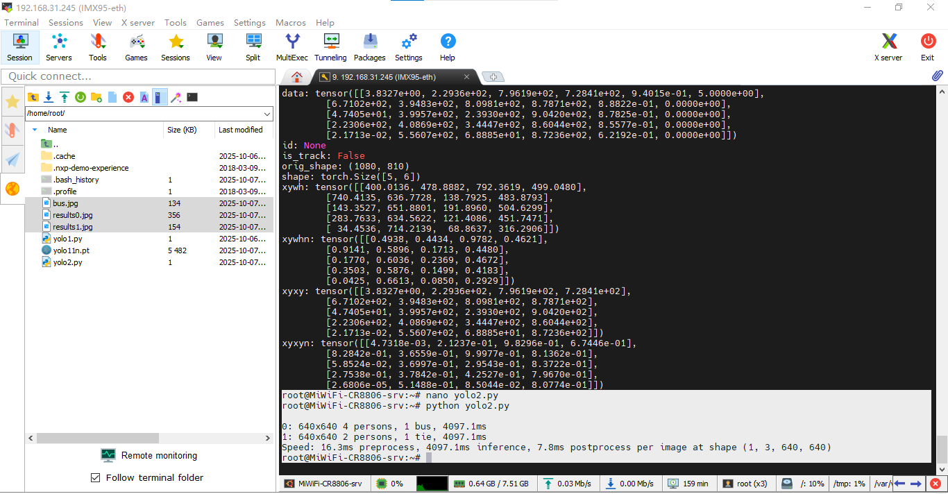

Speed: 17.6ms preprocess, 6181.0ms inference, 15.0ms postprocess per image at shape (1, 3, 576, 640)
似乎别刚才的情况好一些了哈。
需要说明,以上yolo识别纯纯地基于CPU运算,没有涉及imx95搭载的NPU,因此识别结果仅做验证,后续将程序与NPU结合,相信会带来质的飞跃。
