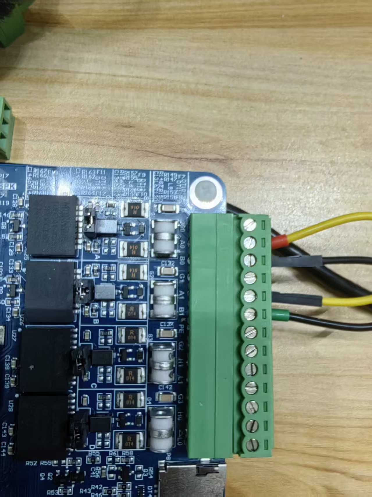

此次发帖描述飞凌嵌入式的OK153-S开发板两路RS485通信测试。
通信测试为使用开发板上的两个RS485结构对接
其中一个RS485只负责发送数据,另一个RS485负责接收数据,并将接收的数据原路发送回去。

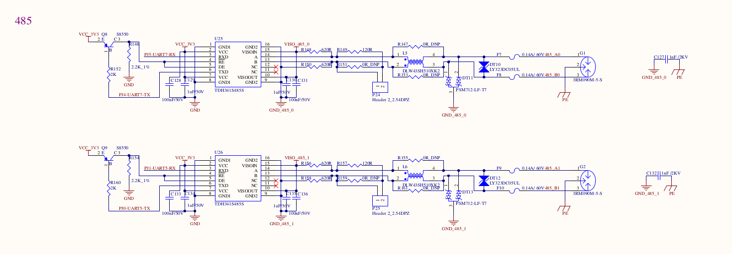

查看原理图:
RS485_0 由 uart7导出
RS485_1 由 uart5导出

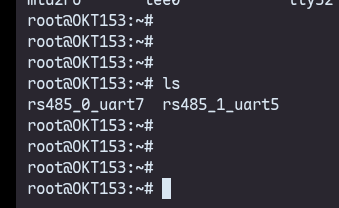

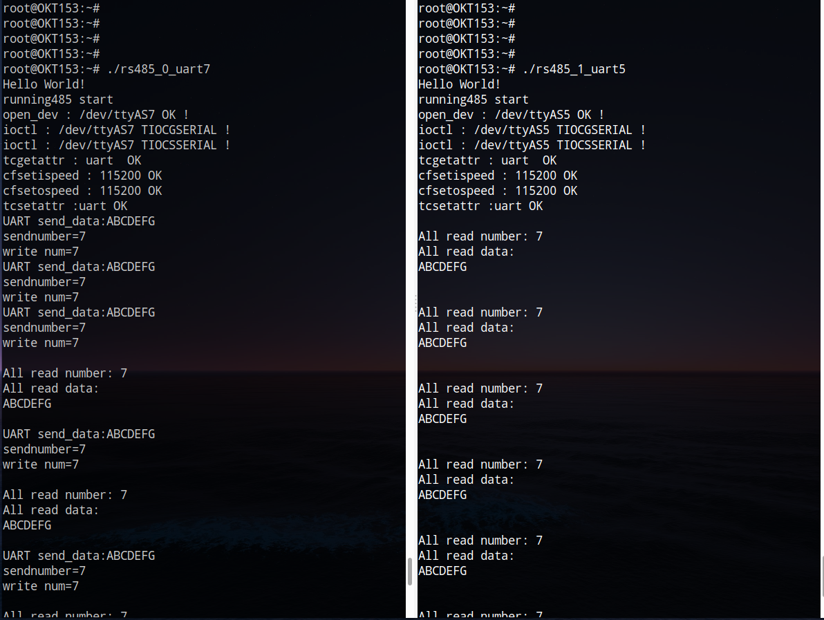

编写两个程序分别打开uart5和uart7,其中uart7导出的RS485_0主动每秒发送数据。uart5导出的RS485_1接收数据,并将接收到的数据发送给RS485_0。
生成的程序如下:
运行结果如下:
