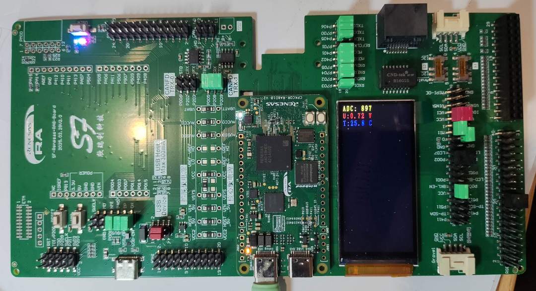

效果演示与总结
程序运行后,MIPI屏幕上将呈现一个简洁明了的监控界面。当您旋转电位器改变输入电压时,电压数值和柱状图会实时变化。当芯片因运算而温度升高时,温度值的颜色会从绿色变为黄色乃至红色,起到有效的警示作用。
