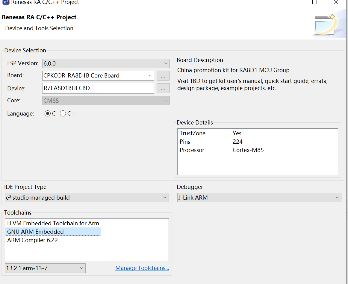

一、配置
1、新建工程
基于FSP版本6.0.0;核心板

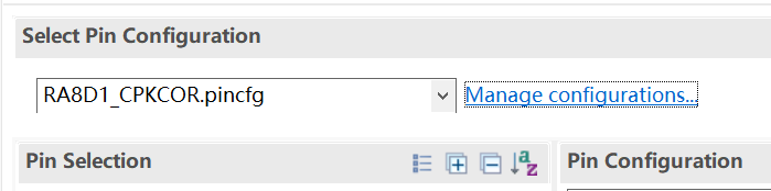

2、Pin配置修改

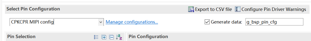

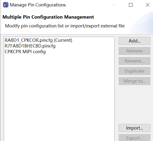

”Select Pin Configuration“-->“Manage configurations"可以导入、导出pin配置
由于Pin配置比较繁琐容易出错,可以从cpkexp_ekra8x1开发板例程中导出Pin配置然后导入到工程。
点击“Manage configurations",Import之前Pin配置文件:CPKCPR MIPI config
选中CPKCPR MIPI config,右边勾选Generate data,这样就完成了pin配置文件的替换。

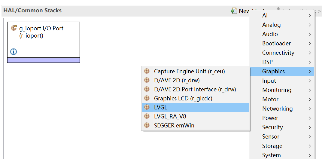

3、STACKS中加入LVGL

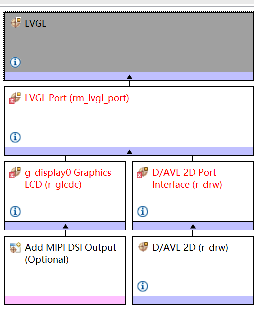

刚加入LVGL后,三个模块是红色的。
完成以下工作消除红色:

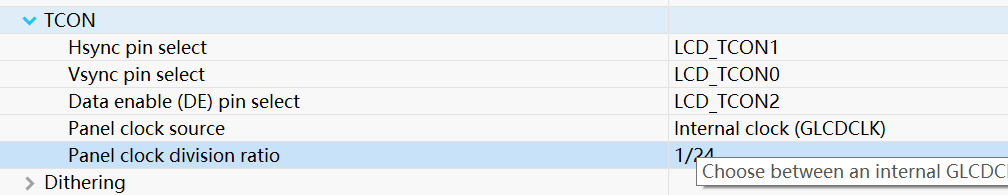

配置LCDCLK时钟:

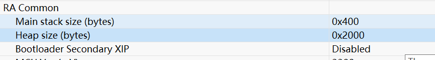

修改Heap size

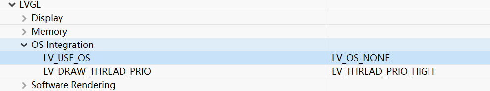

修改为非rtos模式

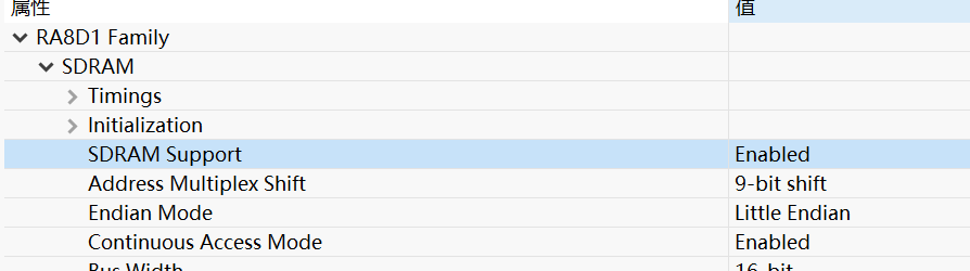

4、BSP中是能SDARAM Support

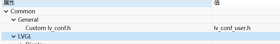

5、LVGL属性中增加自定义文件
lv_conf_user.h

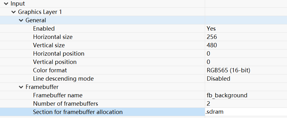

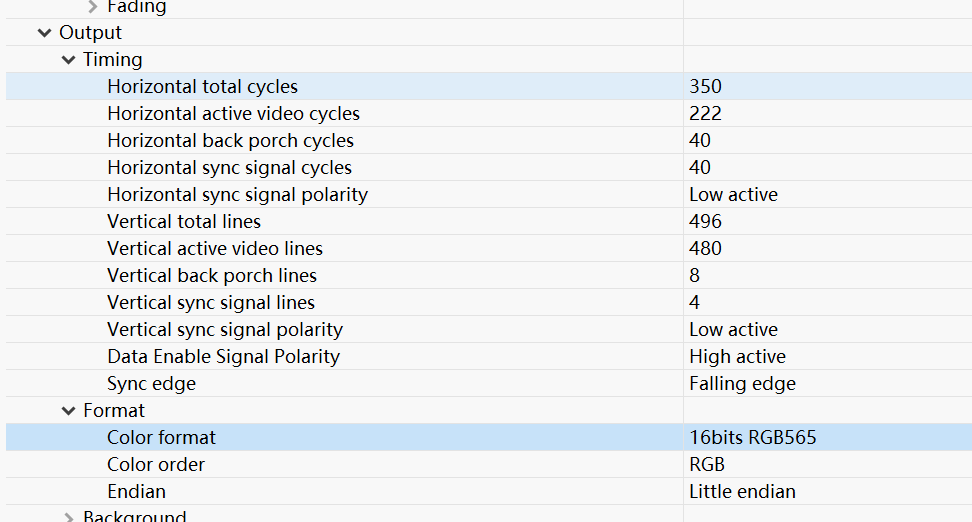

6、g_display0 Graphics属性
参数参考扩展板例程

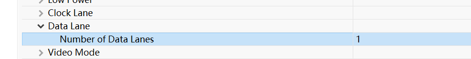

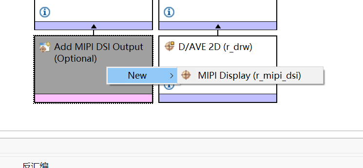

7、g_mipi_dsi0 MIPI Display属性
新建MIPI Display
修改Lane为1

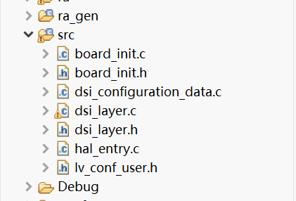

二、程序部分
1、board_init.c
调用了LVGL PORT相关函数,这部分函数FSP已经实现了。
