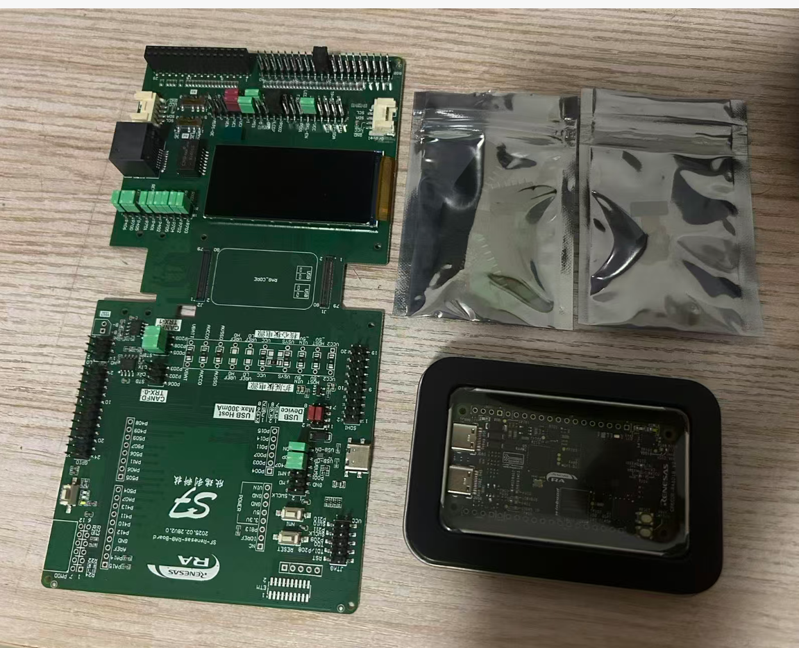

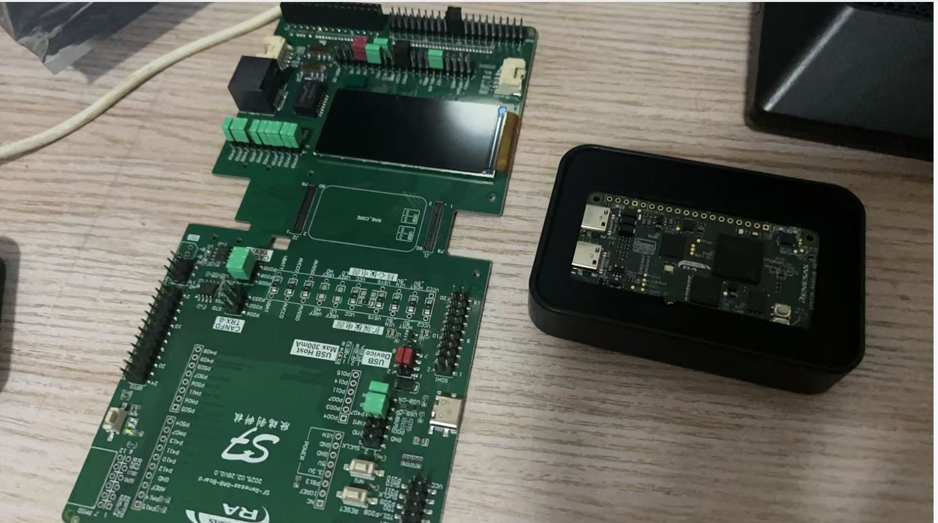

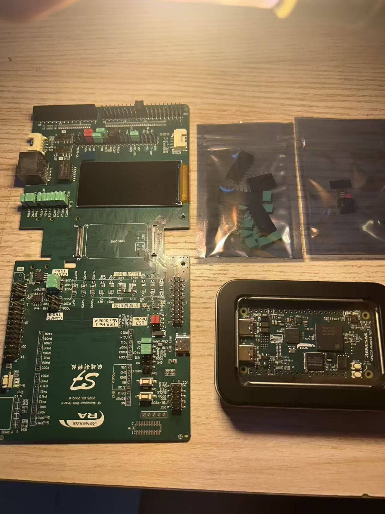

很荣幸收到了瑞萨电子发放的CPKCOR-RA8D1B开发板,之前瑞萨的直播间讲过这款板子,但是没中,还好RA生态工作室的工作人员给与了我试用名额,很快就收到板子了,今天来进行开箱点灯!
1。首先看看这款板子,非常的高大上,由核心板和扩展板两块板子组成,这种组合模式非常的便利
包装非常的上档次
可以看出瑞萨RA生态工作是满满的诚意
绝对的巅峰制作

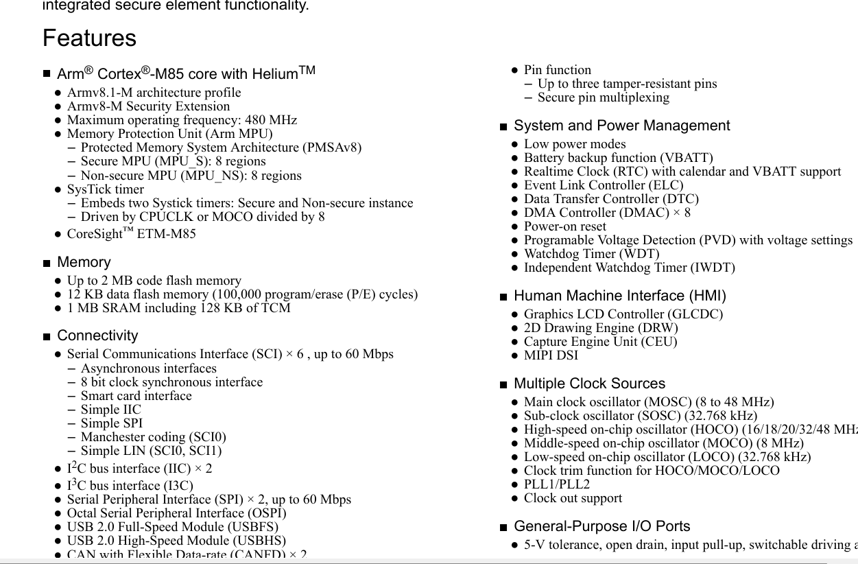

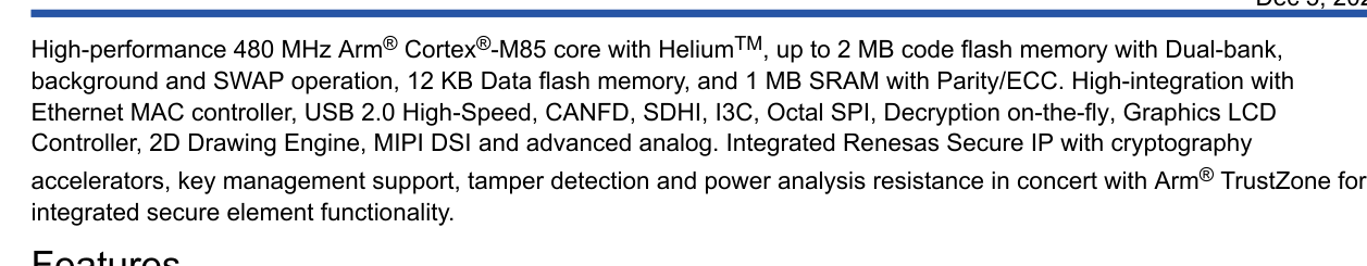

RA8D1是高性能480 MHz Arm® Cortex®-M85 core HeliumTM,已经完全的超越了STM32H7最高旗舰MCU,完全是MCU界独一档的存在,ST意法半导体公司永远都不可能追上瑞萨了!!!!
2 MB code flash 内存,足够运行任何复杂的程序算法, 甚至运行完整的AUTOSAR协议栈也绰绰有余了。非常值得点赞!!!
12 KB Data flash memory, and 1 MB SRAM with Parity/ECC.
12K的数据flash,可以用来模拟EEPROM,这么大容量无需外接EEPROM了。还有1M的SRAM,这个东西用来进行程序算法加速的,非常的重要!!!瑞萨的这次发力,势不可挡,远超NXP,STM32了,成为了新一届的发烧性能怪!!!!!

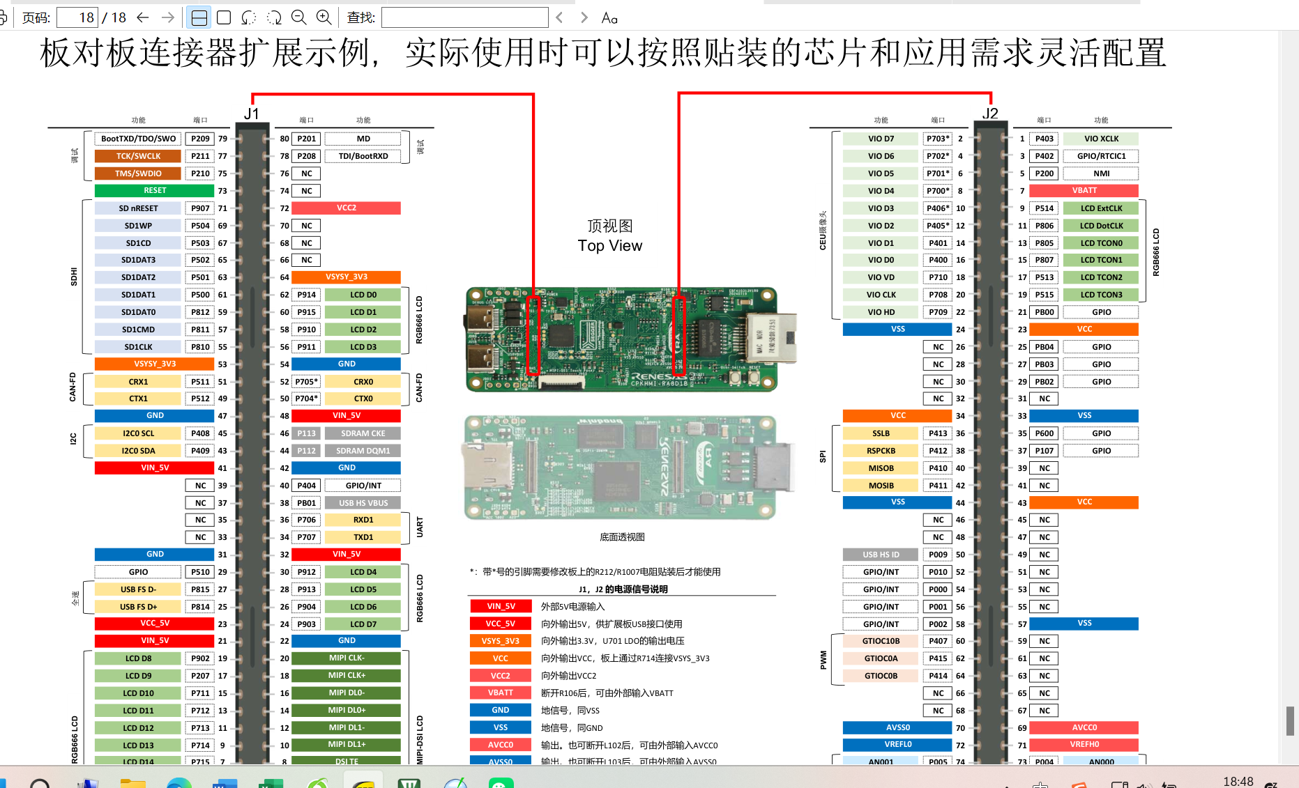

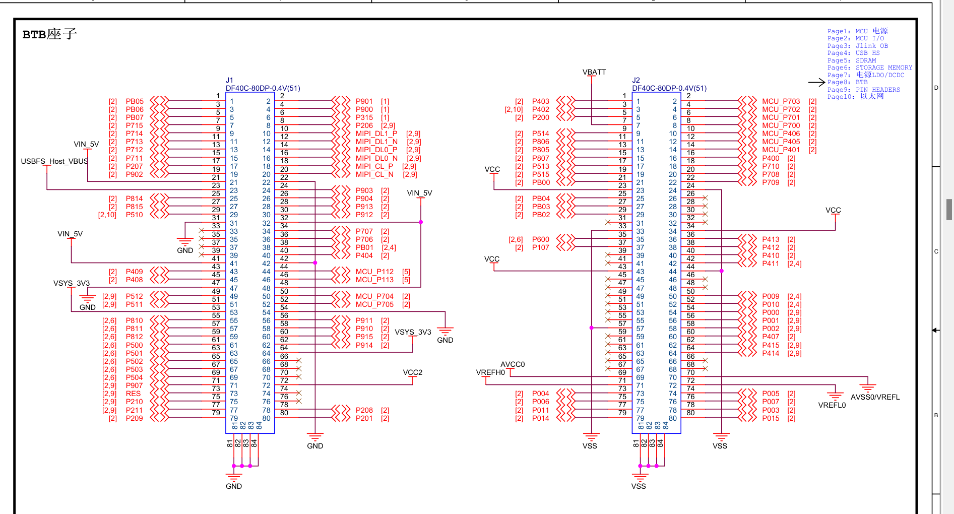

2。好了,先来看看原理图

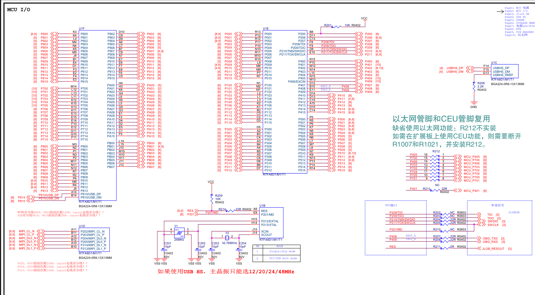

上面是RA8D1核心板的框图,非常的精致
同时将所有的IO口进行了引出处理,方便接线,这点非常给力
系统电源接口

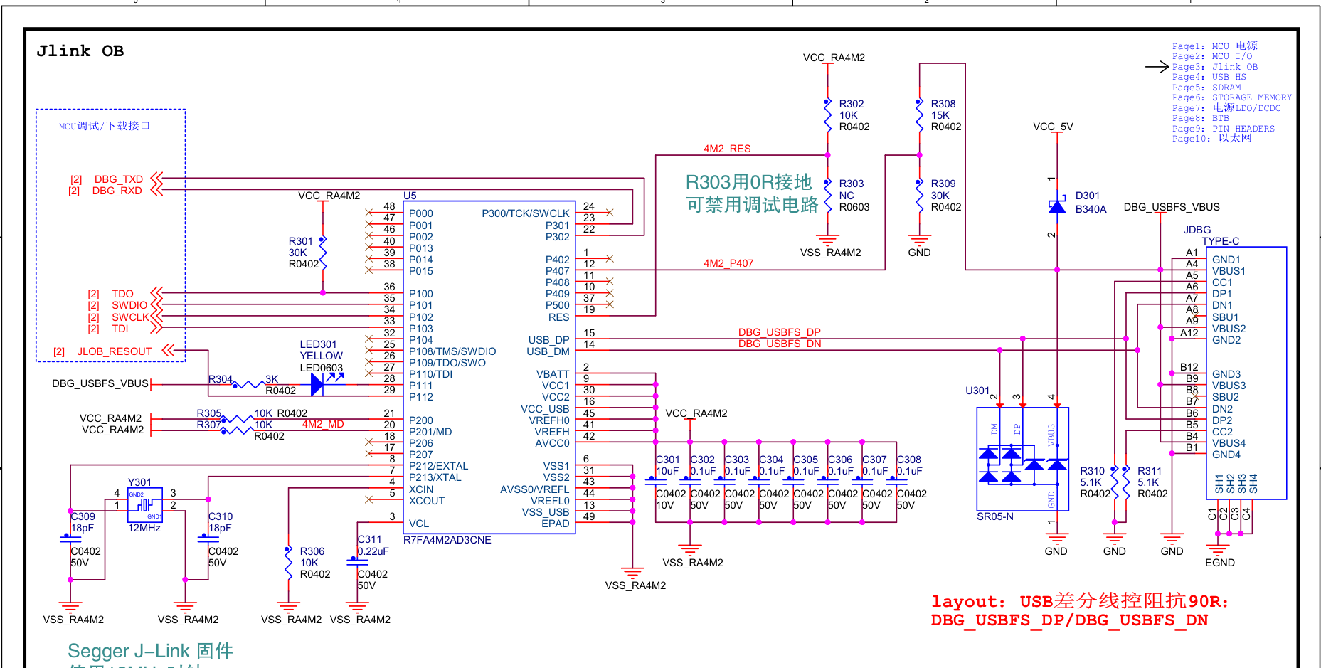

这次RA8D1第一次破天荒的使用了板载jlink,这是使用这么多年以来第一次见到瑞萨板子上的JLINK,以前只有STM32才板子STlink,没想到瑞萨直接上高贵的Jlink,一下子就秒杀了小气的STM32意法半导体公司。!!!!!可以看出RA生态工作室的格局。

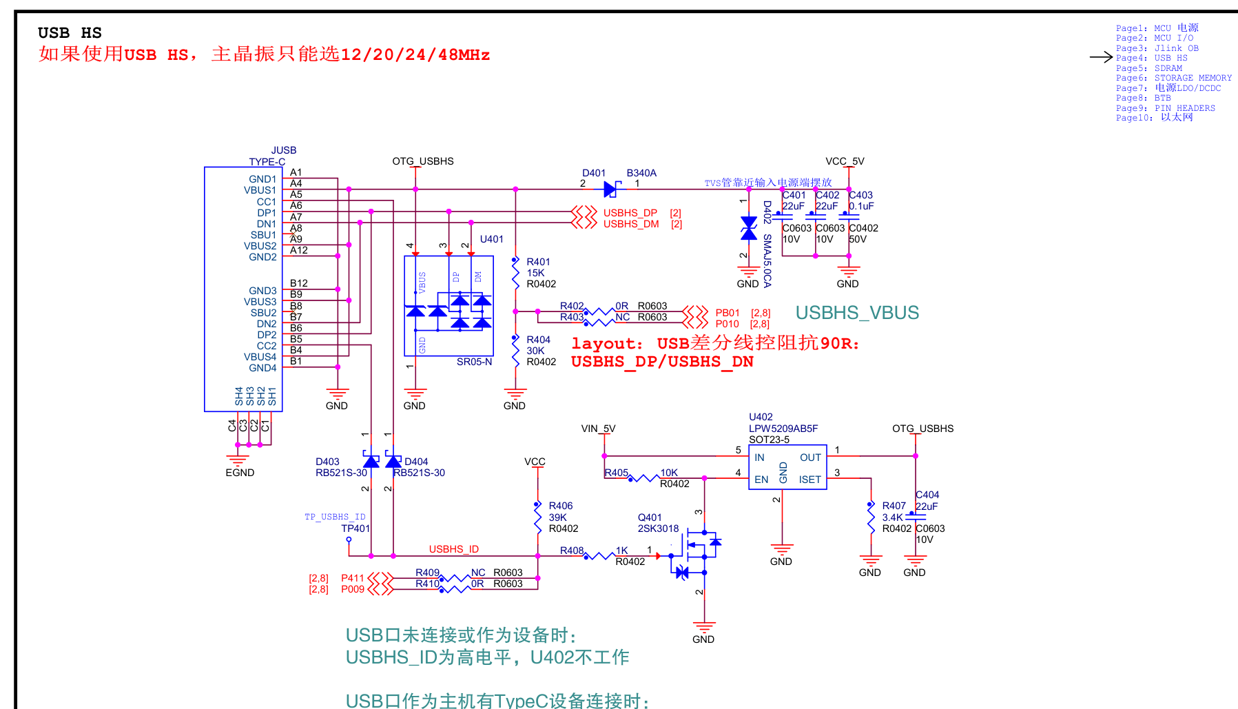

USB HS高速接口

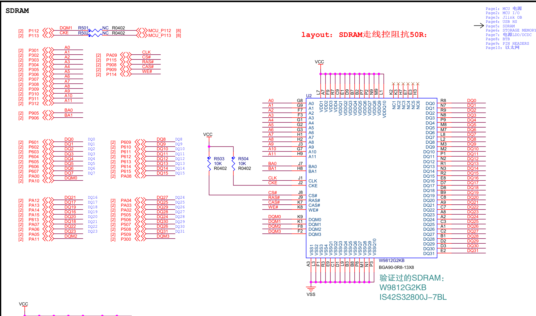

外部SRAM

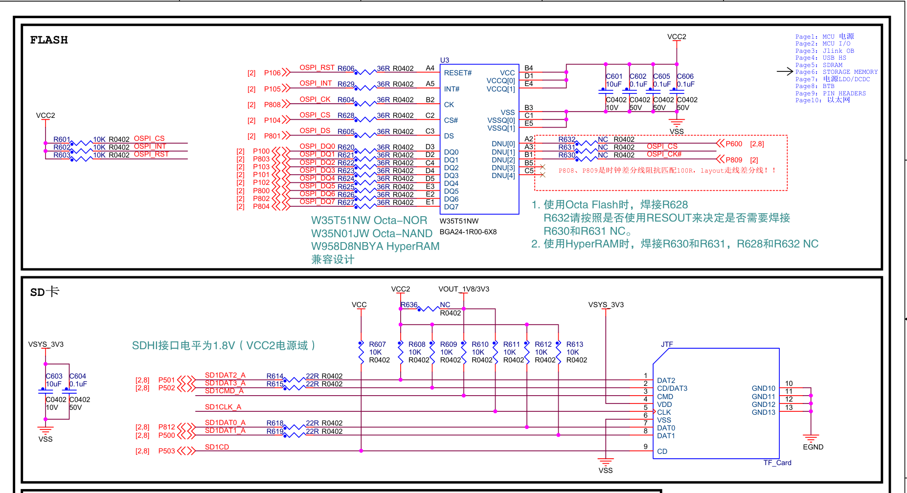

Flash和SD卡

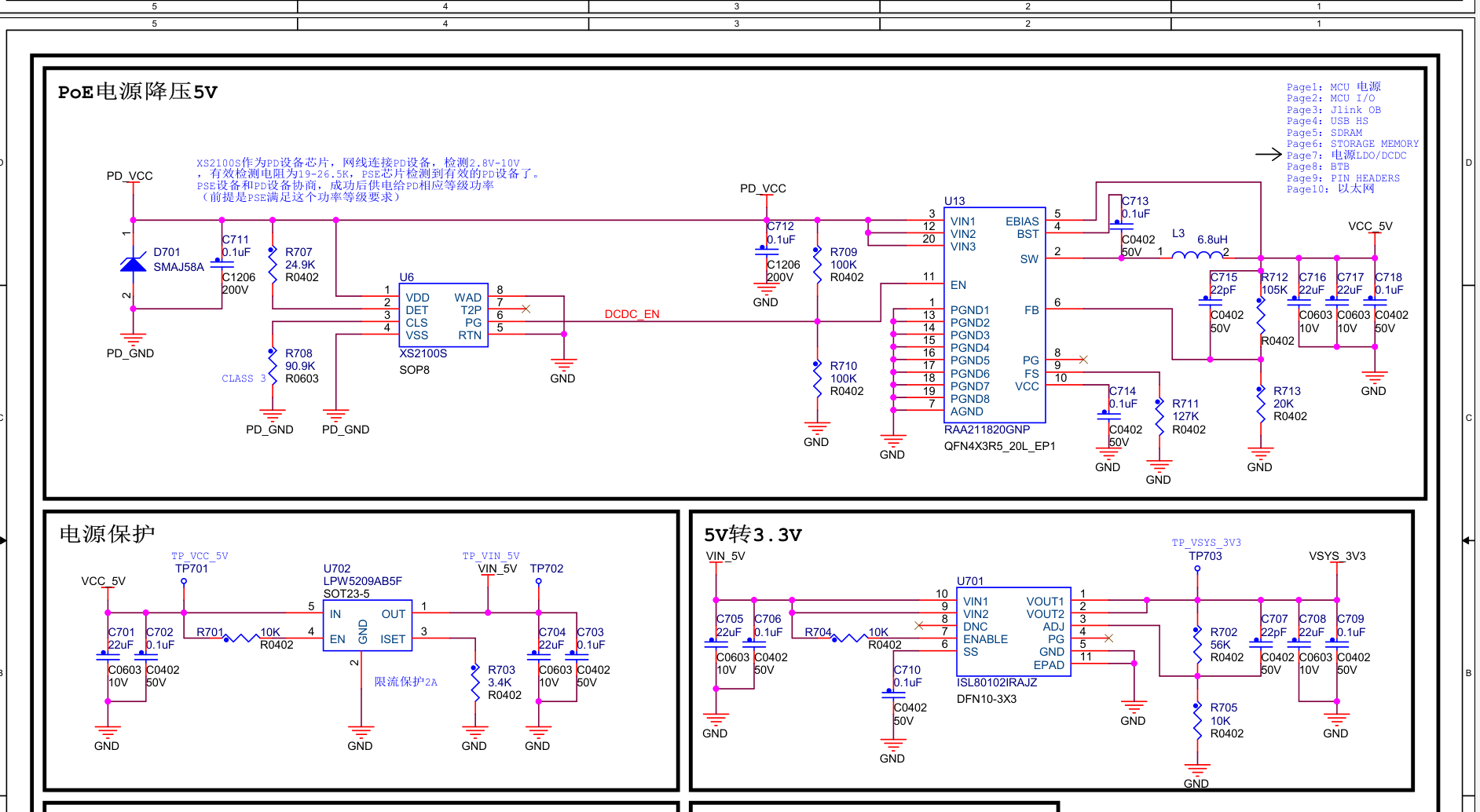

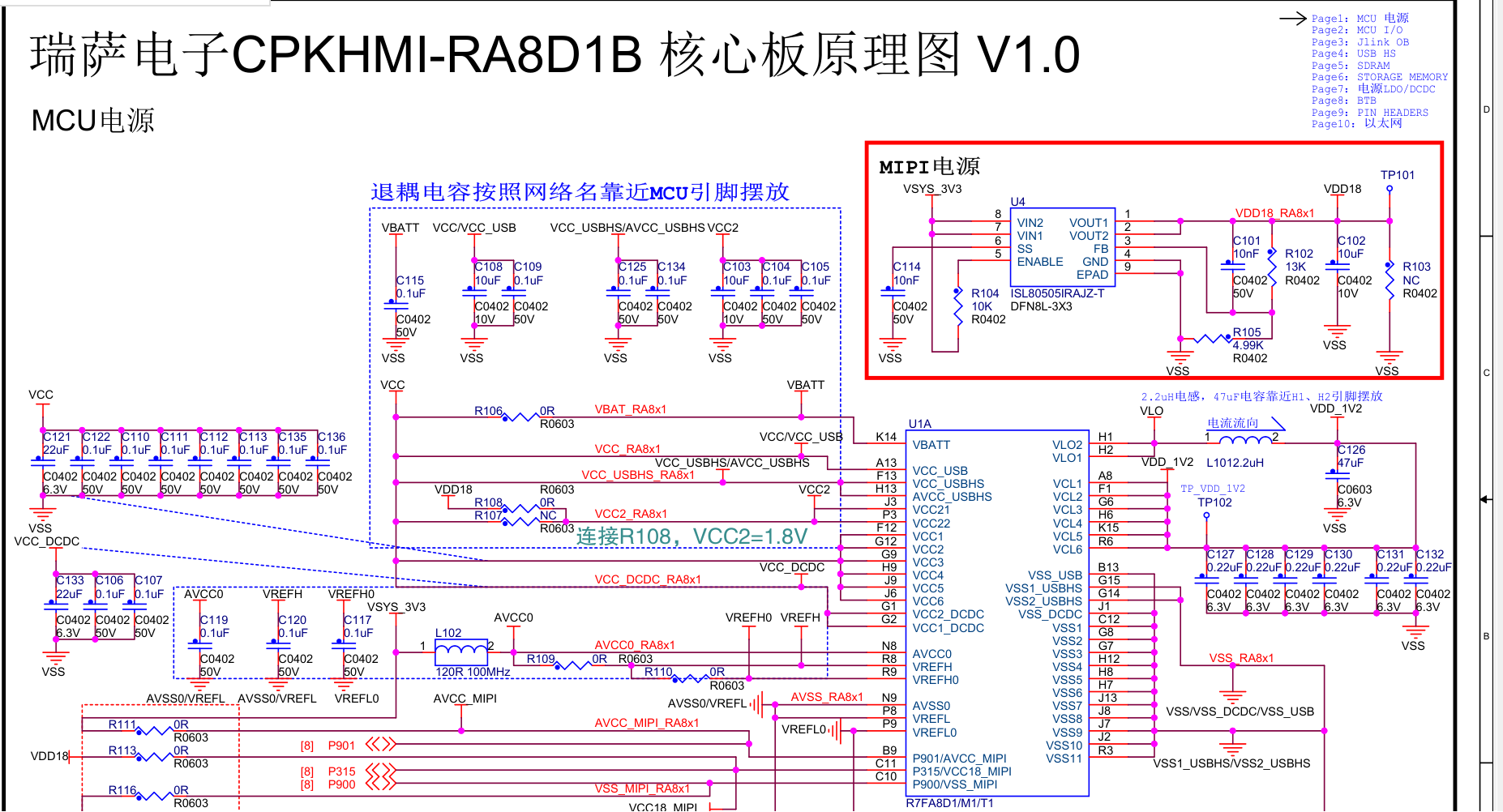

电源模块

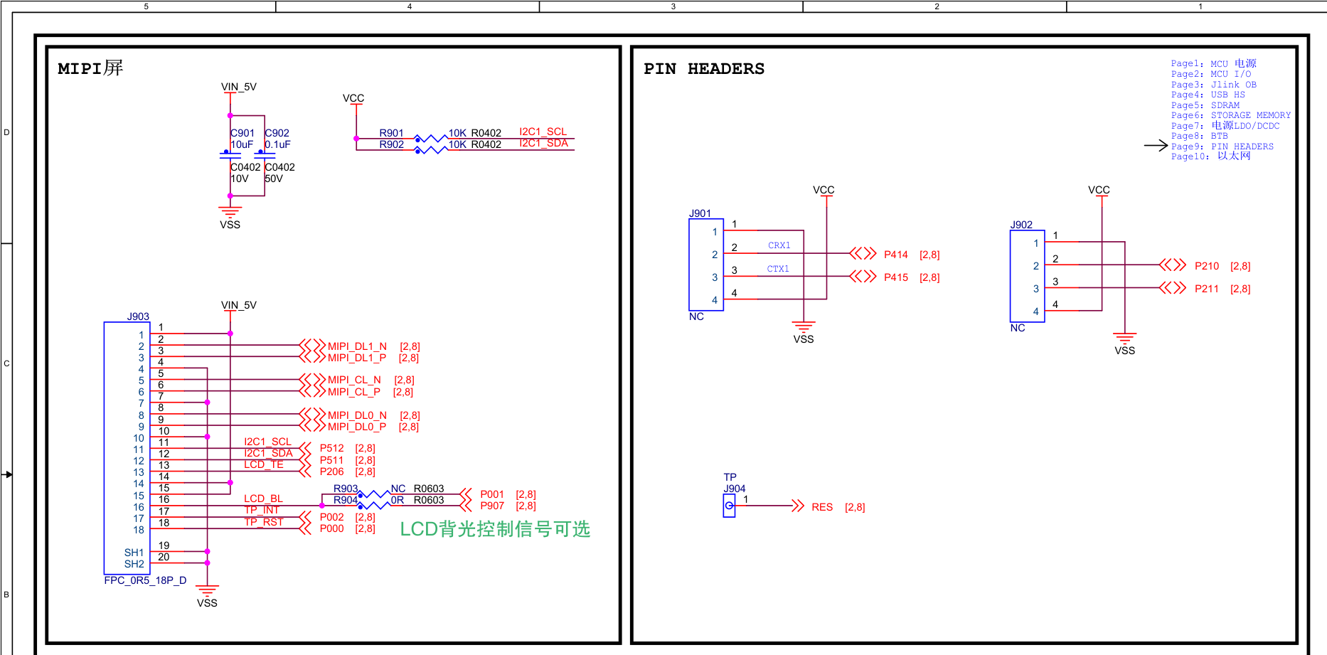

MIPI屏

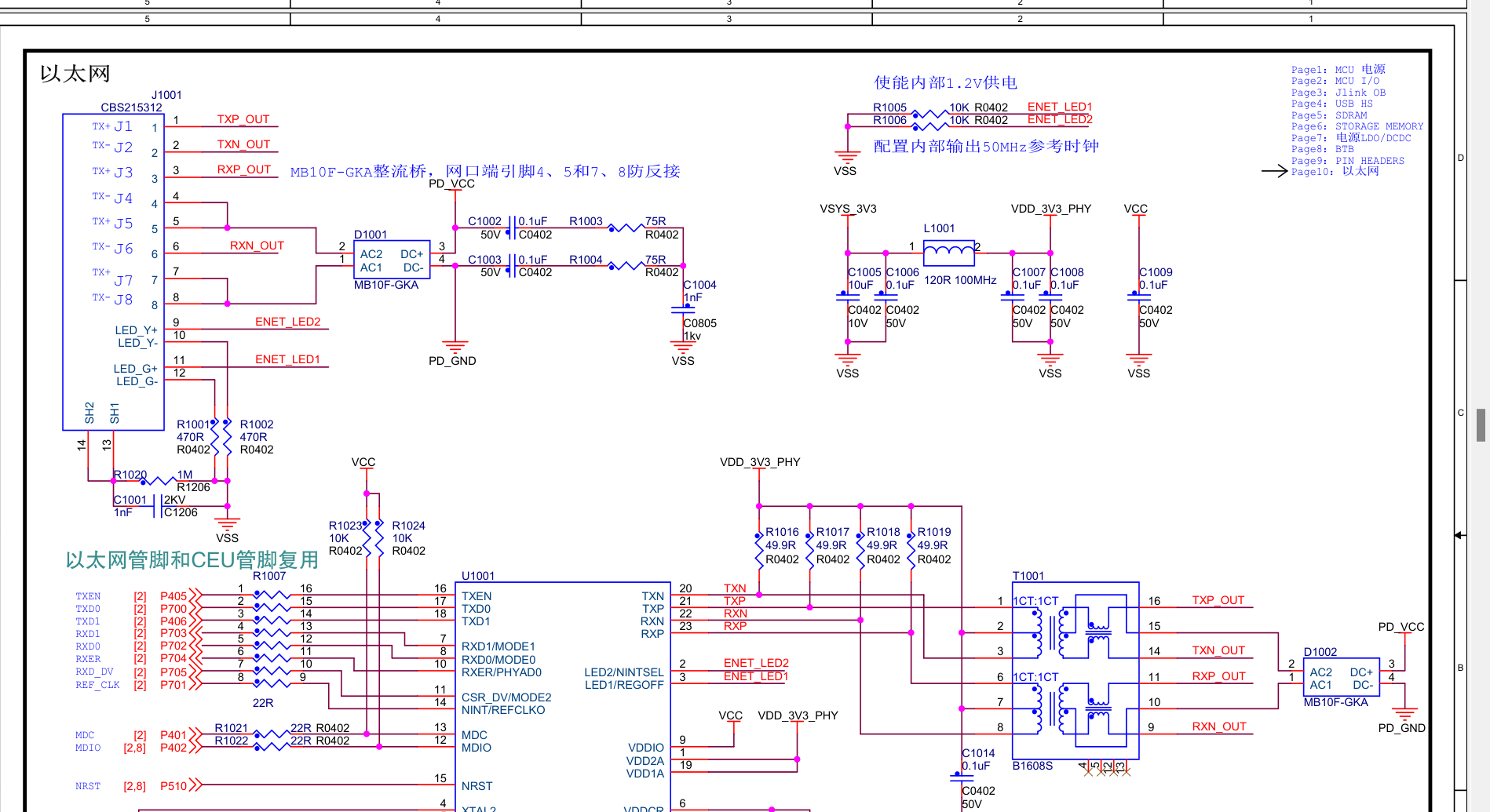

以太网
还有两路CANFD接口
可以看到外设资源非常的丰富!!!!!!

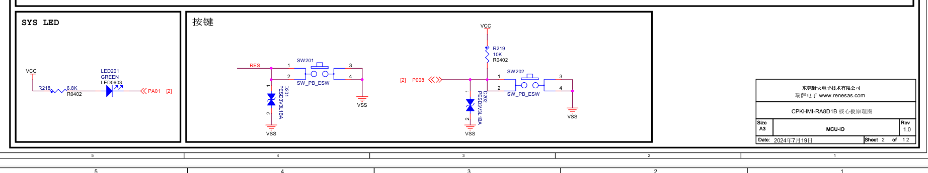

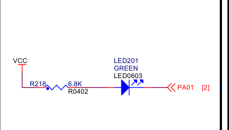

3。开始点灯操作吧,查看原理图

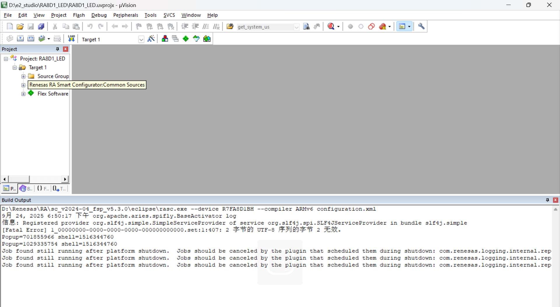

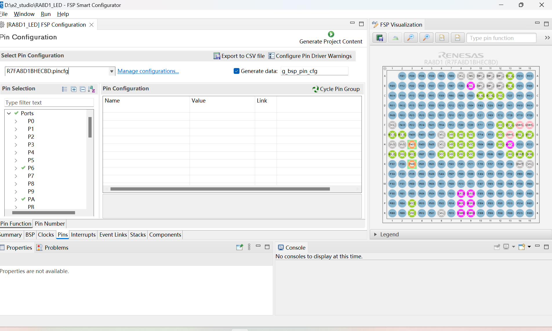

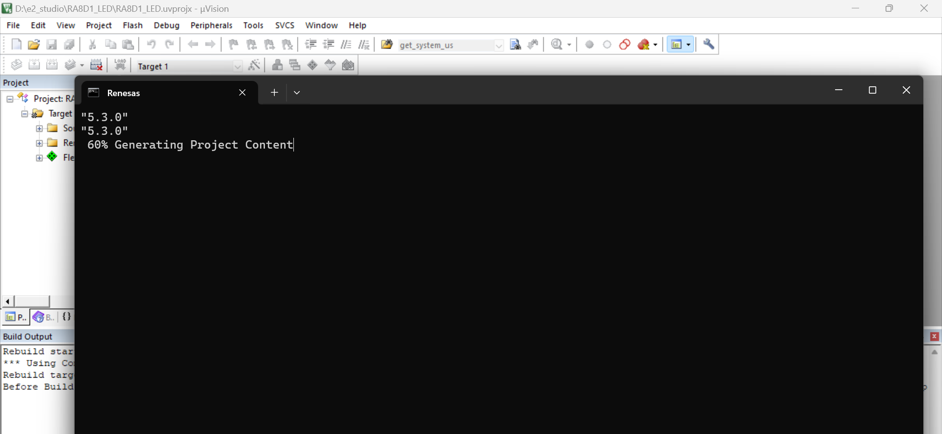

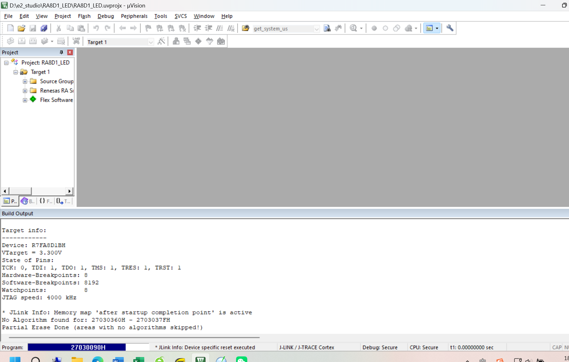

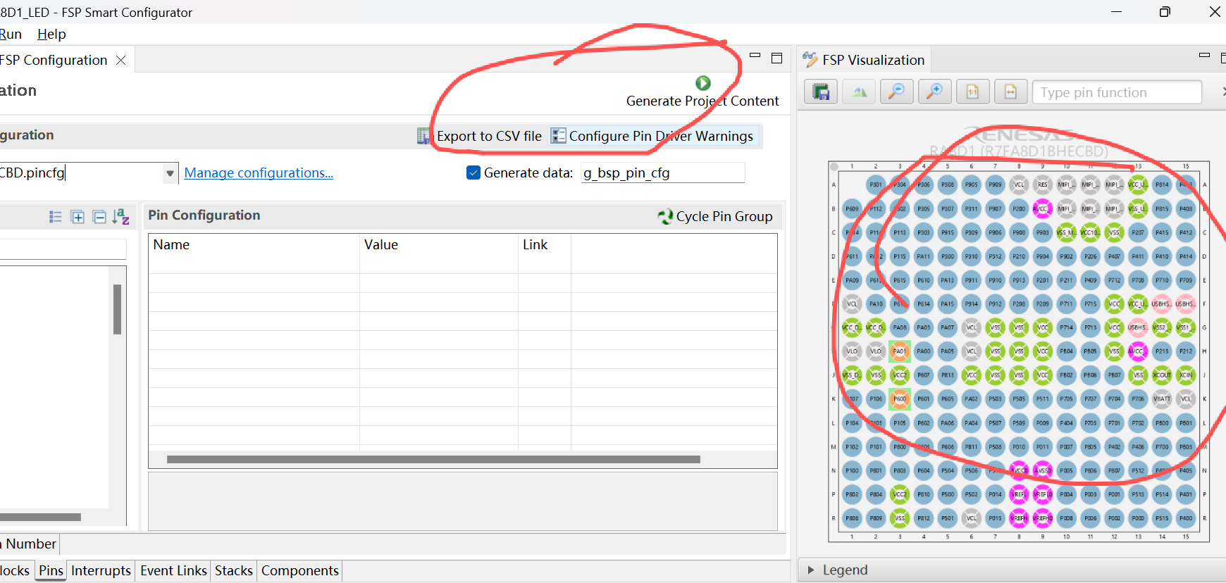

4.打开RA SMART配置软件进行配置
生成代码
这次的RA Smart配置软件进行了升级处理,可以像STM32CUBUMX那样进行图片上的引脚点击设置了,非常的智能化。

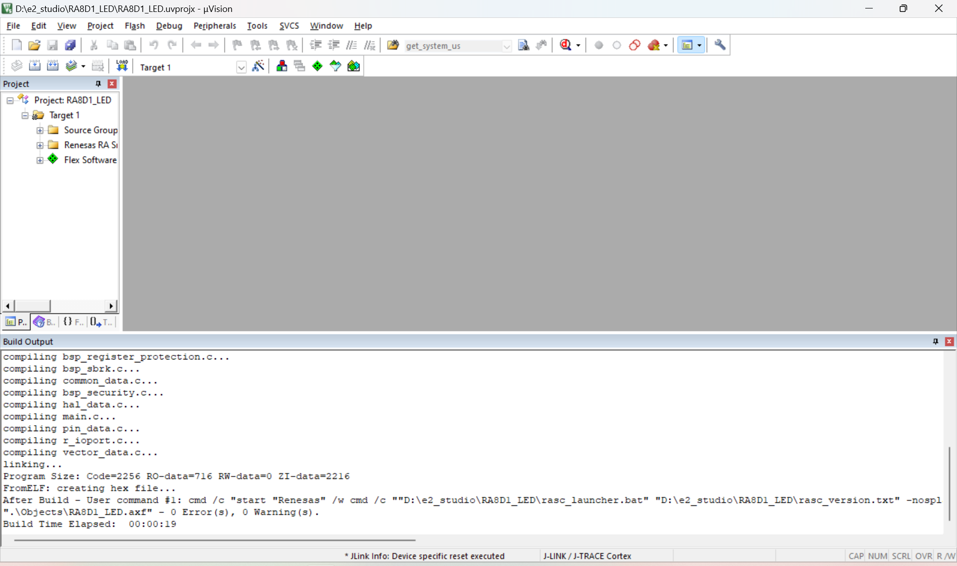

5打开KEIL
编译烧录代码
我的代码如下

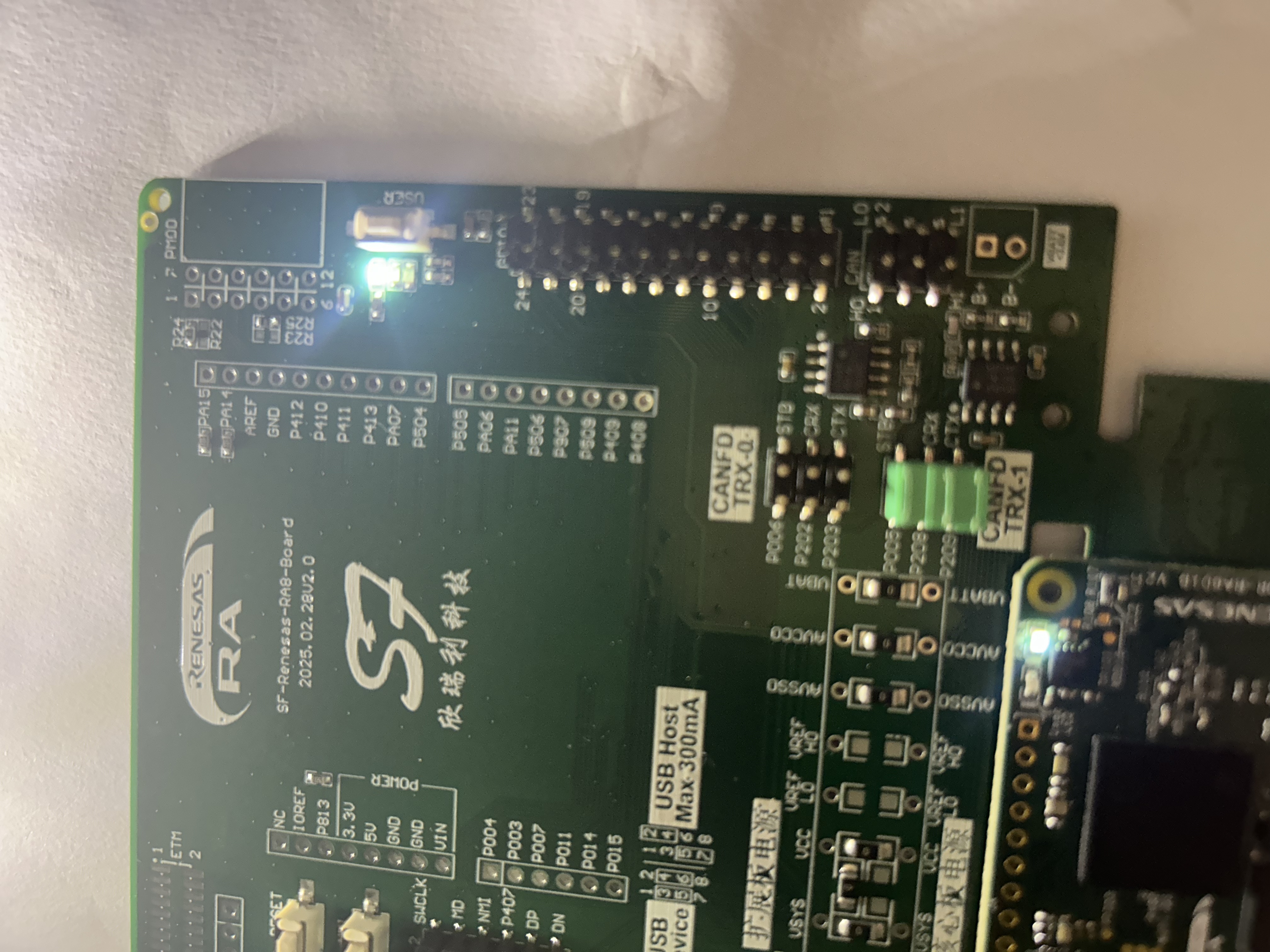

查看LED现象
详情见视频
