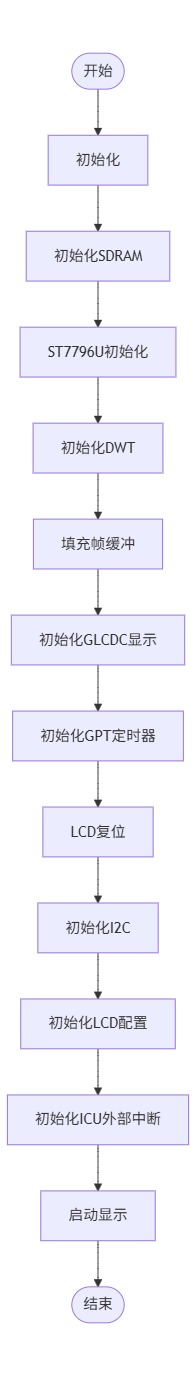

流程图
根据 ...\src\mipi_dsi_ep.c 给出代码程序对应的流程图

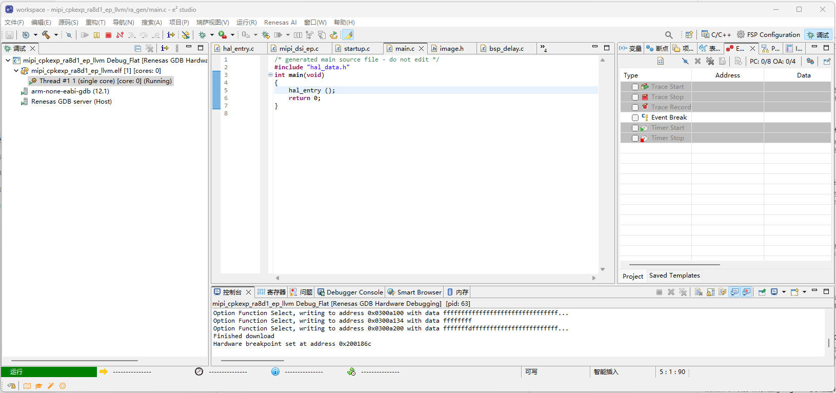

保存代码,构建工程。
工程加载
工程调试
在左侧 项目资源管理器 窗口的项目文件夹上右键,选择 构建项目 ;
当工程编译完成,下方控制台输出无错误,表明工程构建完成;
使用 Type-C 数据线连接核心板的 Debug USB 接口和电脑;
右键工程,选择 调试方式 - 调试配置 ,选择编译完成的 _Flat 文件,调试器选择 J-Link ARM;
点击 调试 按钮,进入调试界面,点击菜单栏 运行 按钮执行程序;

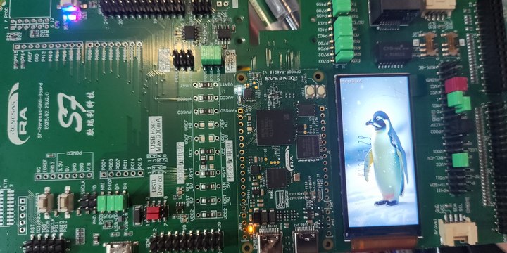

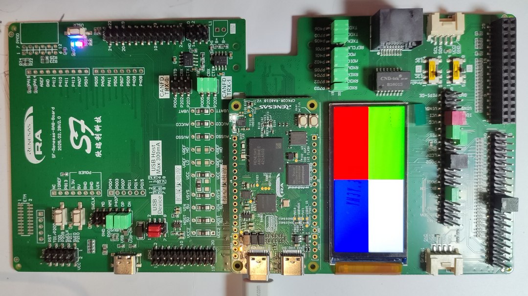

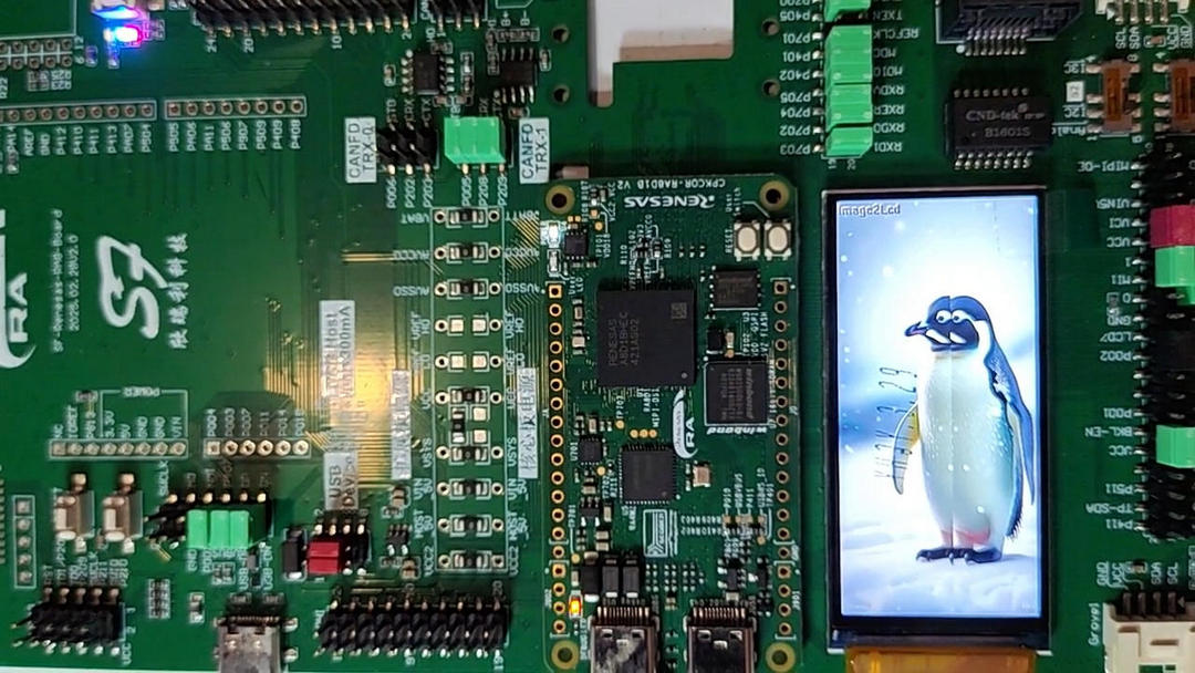

效果演示
当工程调试或运行时,板载 TFT 显示屏在完成色彩显示初始化和自检后,循环显示色彩填充和图片填充;
动态效果
见顶部视频。

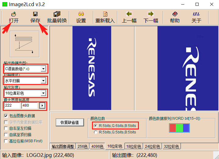

图片转换
- 运行 Image2LCD 软件,加载目标图片,进行参数配置;
| 设置项 |
推荐值 |
说明 |
| 输出数据类型 |
C 语言数组 |
生成 .c 文件,便于复制到工程中 |
| 扫描模式 |
水平扫描 |
与大多数 LCD 控制器兼容 |
| 输出灰度 |
16 位真彩色 |
对应 RGB565 格式 |
| 图像宽度/高度 |
设置为 222×480 |
与图片一致 |

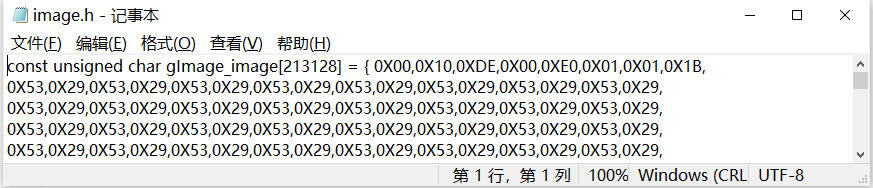

工程代码
将 Image2LCD 软件生成的 image.h 文件保存至 ...\cpk_examples\cpkexp_ekra8x1\mipi_cpkexp_ra8d1_ep\e2studio_llvm\src 路径下,并添加头文件代码;
#ifndef IMAGE_H_
#define IMAGE_H_
const unsigned char gImage_logo[213128] = { 0X00,0X10,0XDE,0X00,0XE0,0X01,0X01,0X1B,
0X53,0X29,0X53,0X29,0X53,0X29,0X53,0X29,0X53,0X29,0X53,0X29,0X53,0X29,0X53,0X29,
#endif

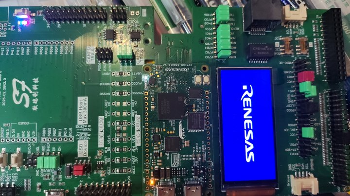

显示效果
当工程调试或运行时,板载 TFT 显示屏在完成色彩显示初始化和自检后,循环显示自定义图片填充;
动态演示
见底部视频。
