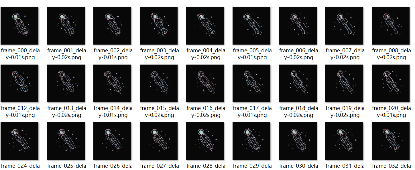

一、图片文件准备
1、下载GIF图片
从百度上搜索"太空人旋转动图",我是从这里下载的:
gif文件是350*350,分辨率相对屏幕略大。

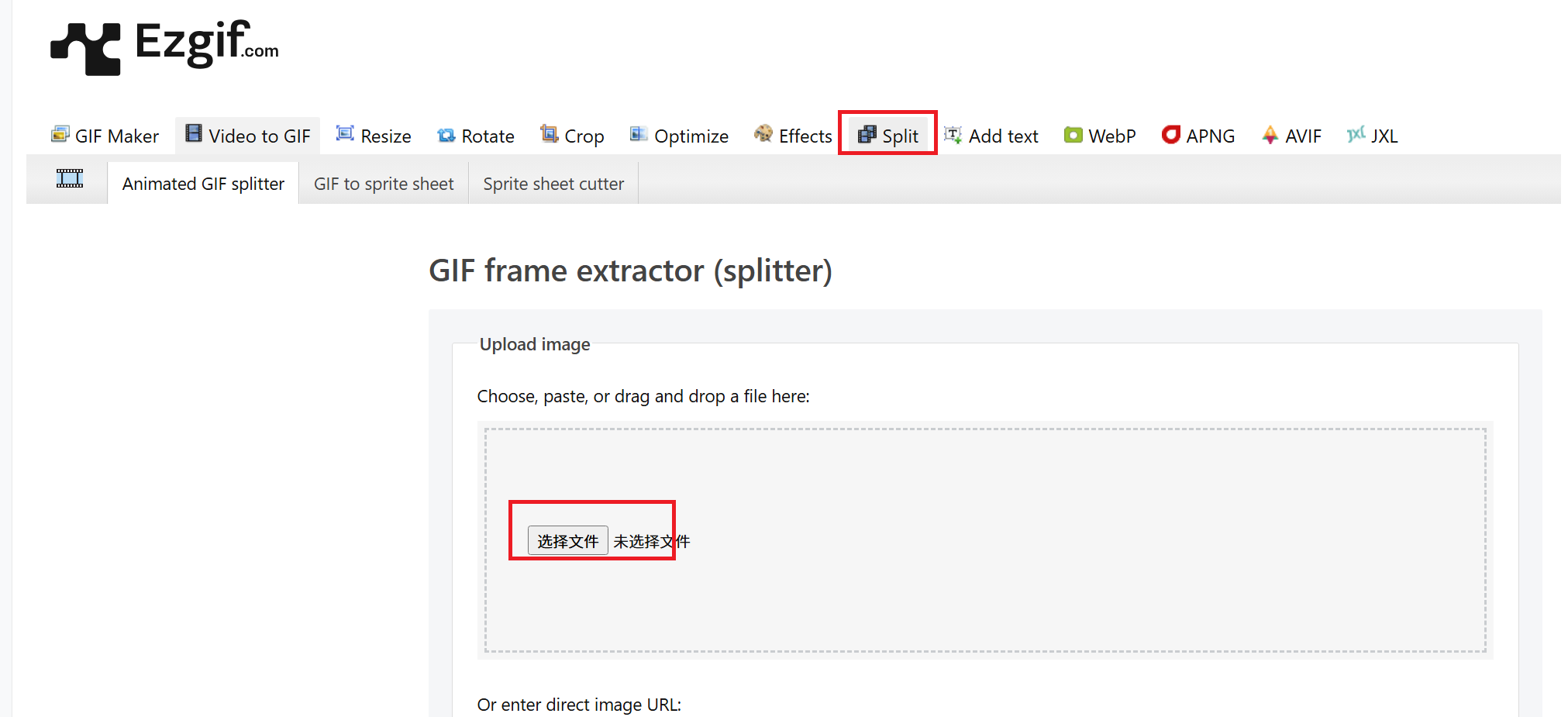

2、gif图片按帧分割成静态图片
可以访问这个网站:
Ezgif - free online animated GIF editor
通过其中的Split功能可以将该gif分割成173个静态图片,
其中有重复的动作,前29个图片可以表示一个完整的旋转动作

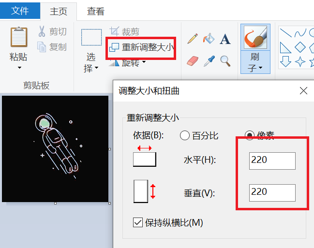

3、修改图片大小
用画图就可以修改,调整为220*220
修改29个文件太麻烦,并且图片占用空间较大,最好做下取舍。取其中4张图片就是一个完整的旋转周期。

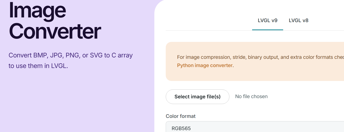

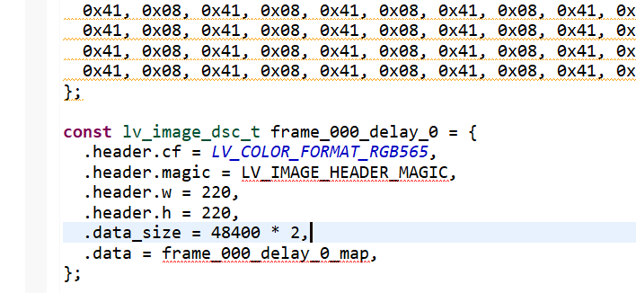

4、图片文件转换为LVGL格式
访问:Image Converter — LVGL
转换为LVGL格式:

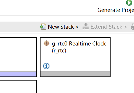

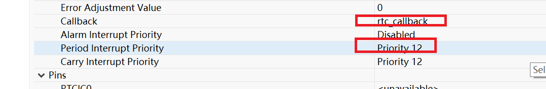

二、程序部分
1、增加rtc配置
设置中断回调函数名及中断优先级
