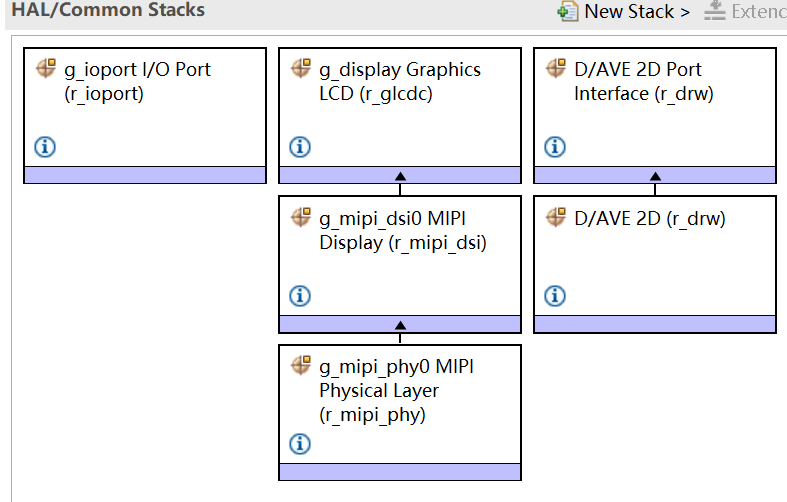

1、配置STACKS
用到display 和 D/AVE
相关参数可以参考https://bbs.elecfans.com/jishu_2502530_1_1.html

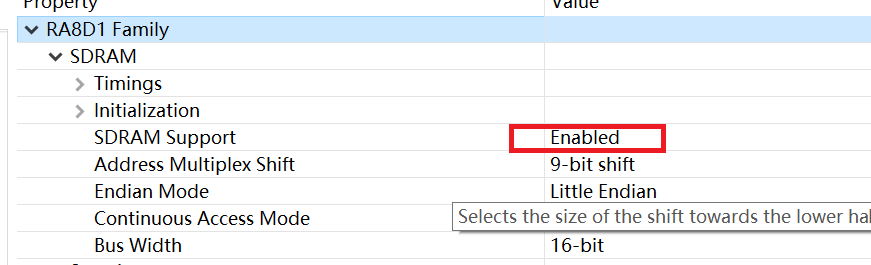

2、使能SDAM
