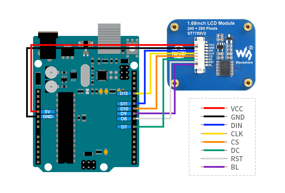

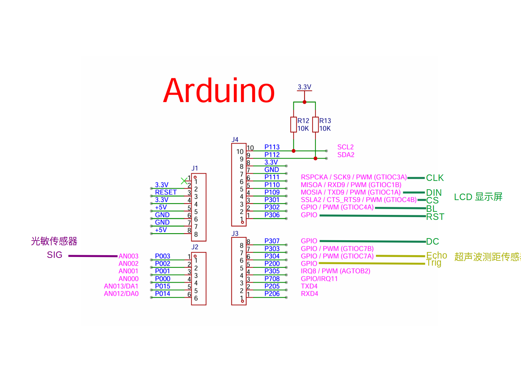

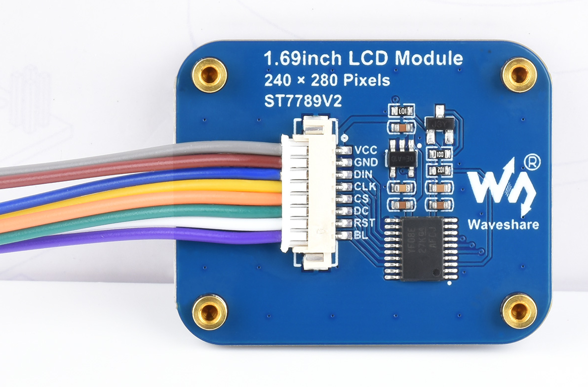

1.LCD
参考Arduino 进行连接,找到开发板原理图标记相应引脚

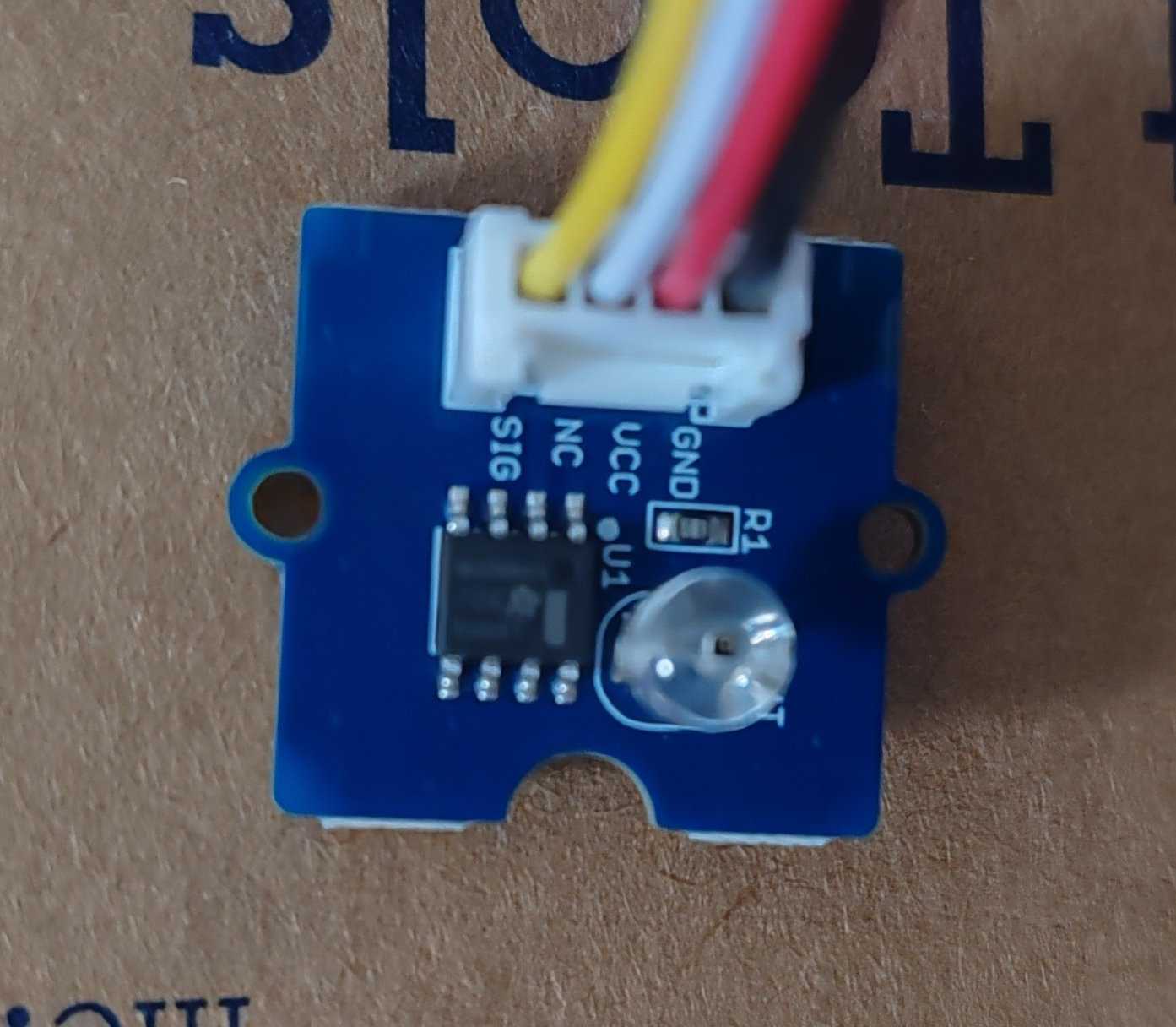

2.光敏传感器

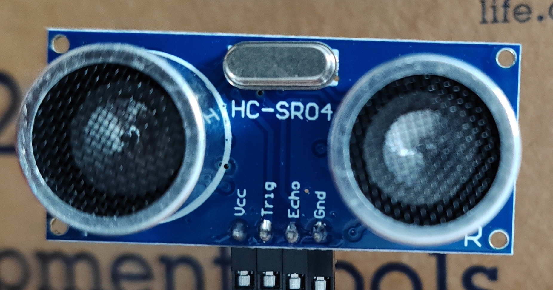

3.HC-SR04超声传感器
最终的电路连接如下

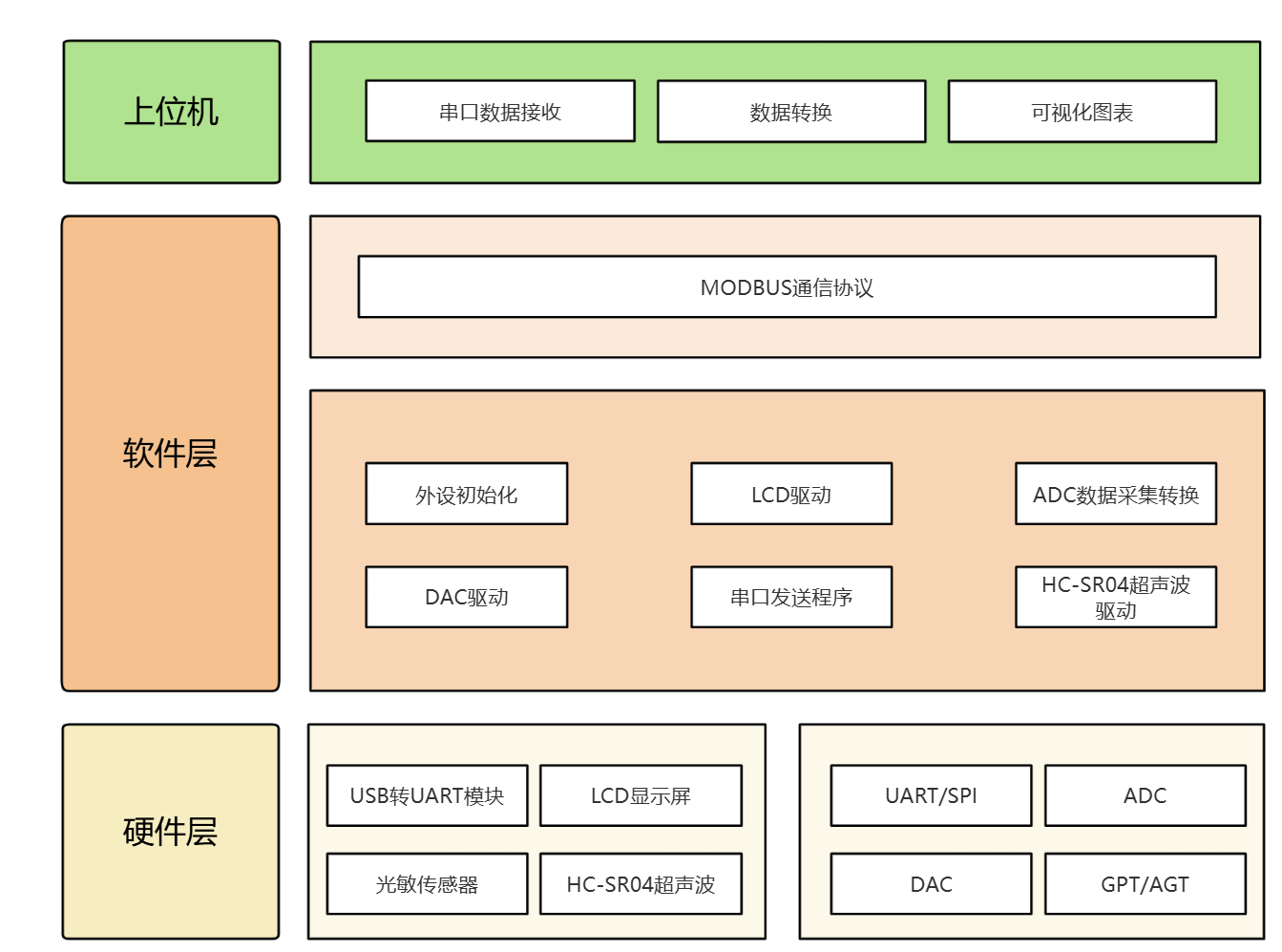

六、系统框图与程序流程图
(一)系统框架

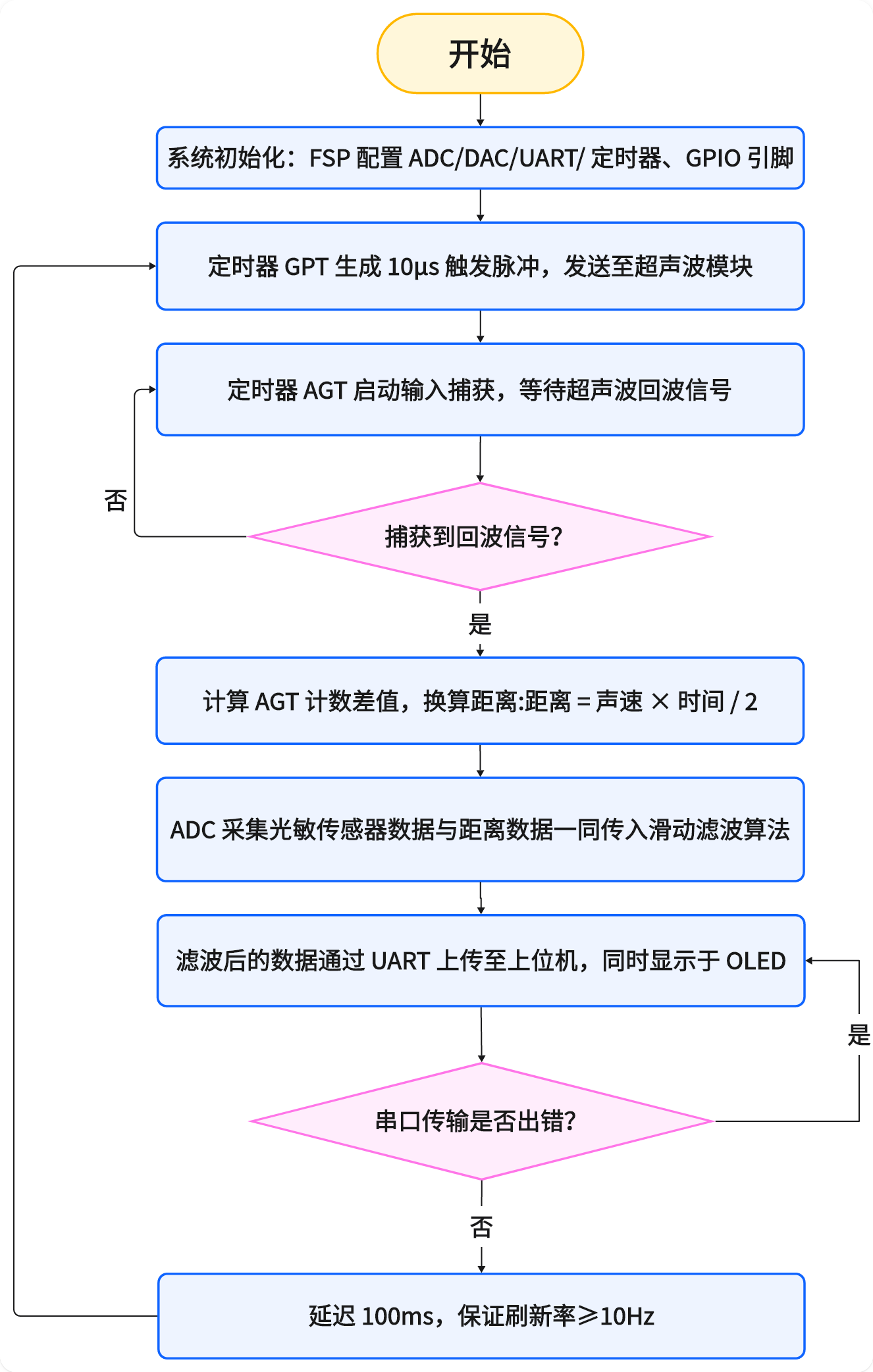

(二)超声波测距程序流程图
