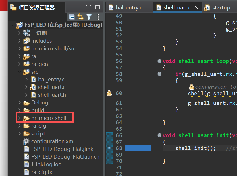

1、在e2studio中,把下载到的文件夹移入工程中

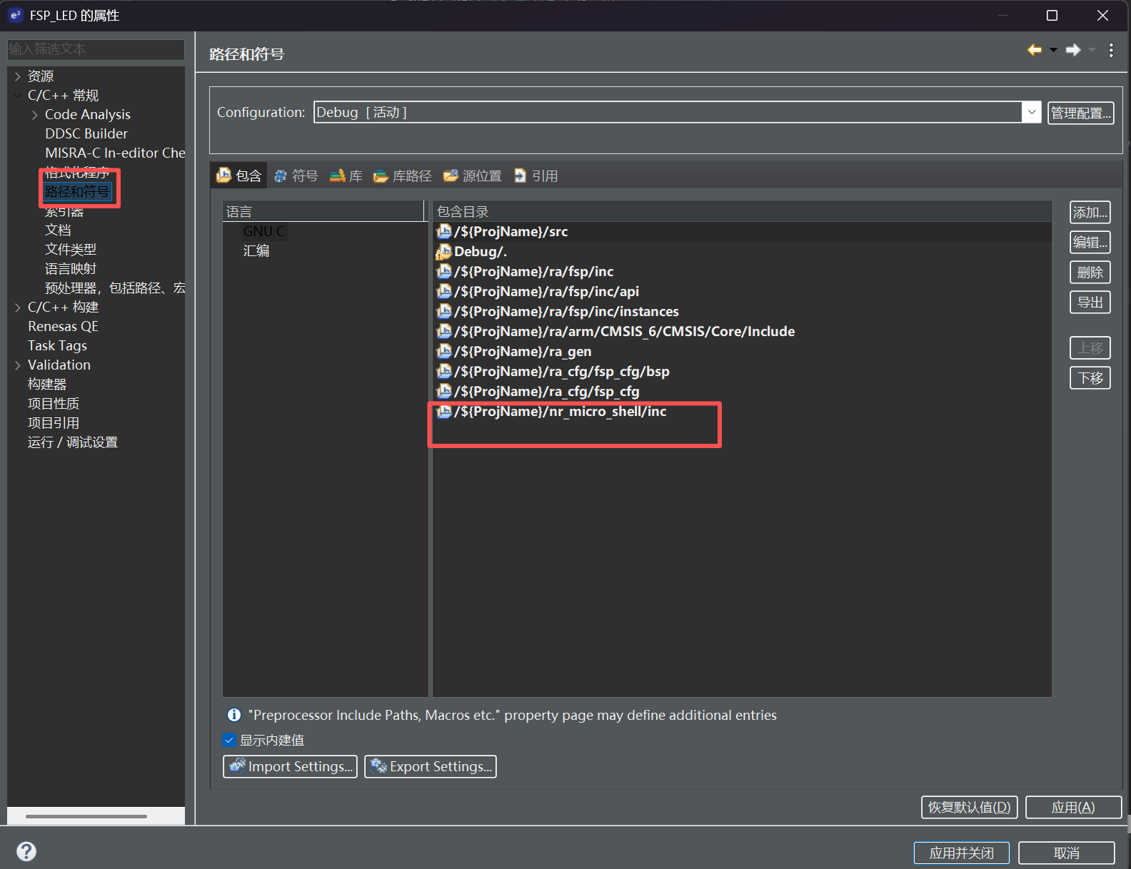

2、打开工程属性,添加头文件的路径:

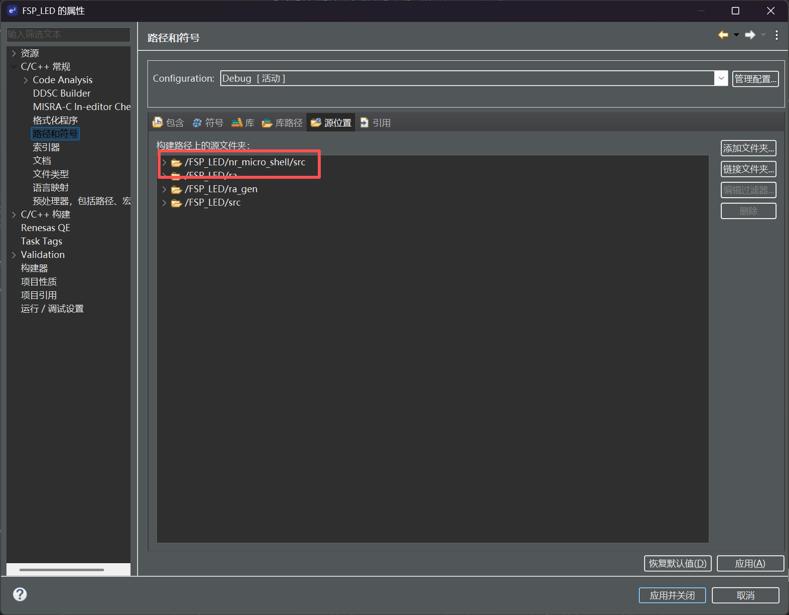

3、添加源文件的路径:

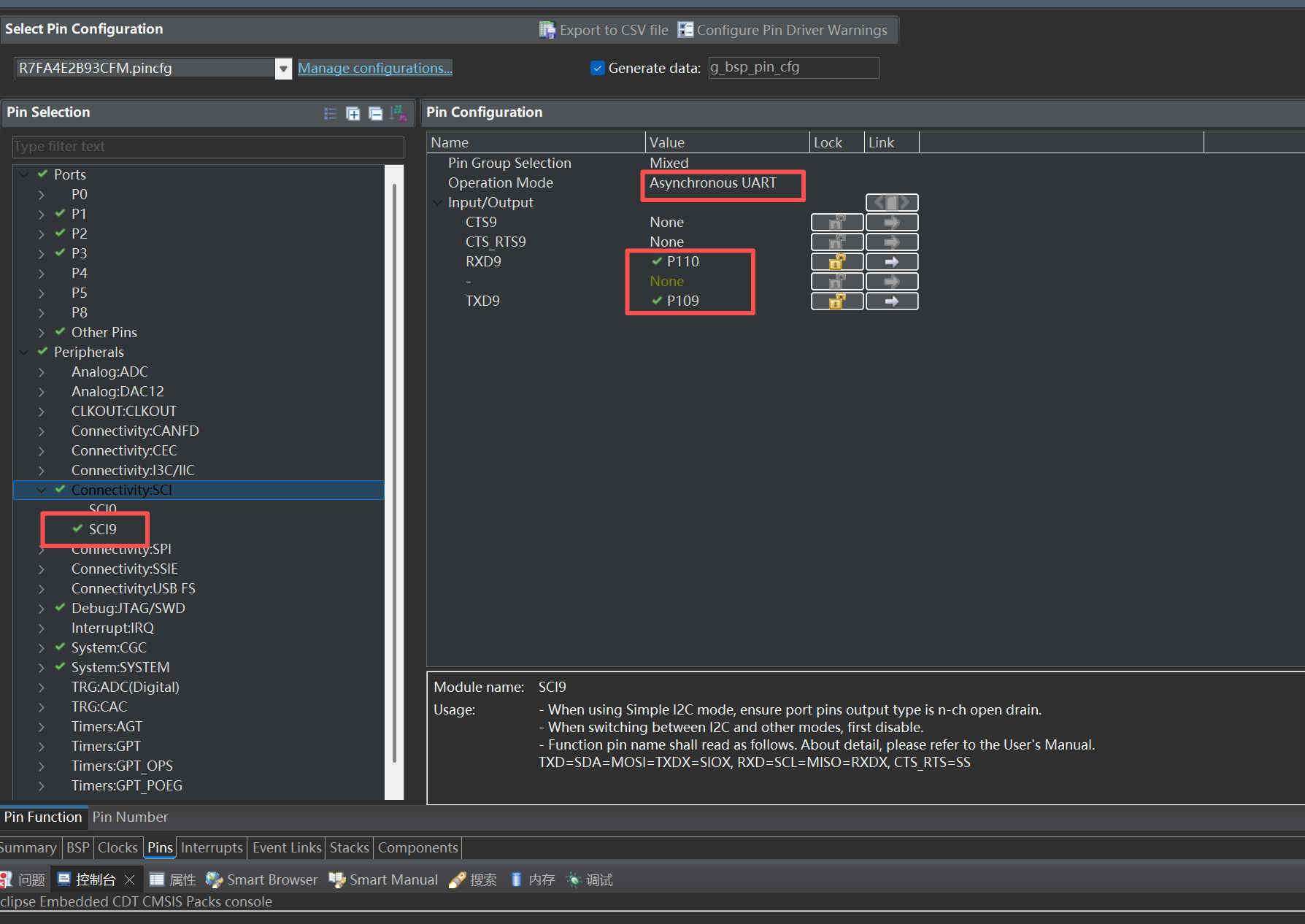

1、添加uart到工程中,配置P109、P110为串口输出:

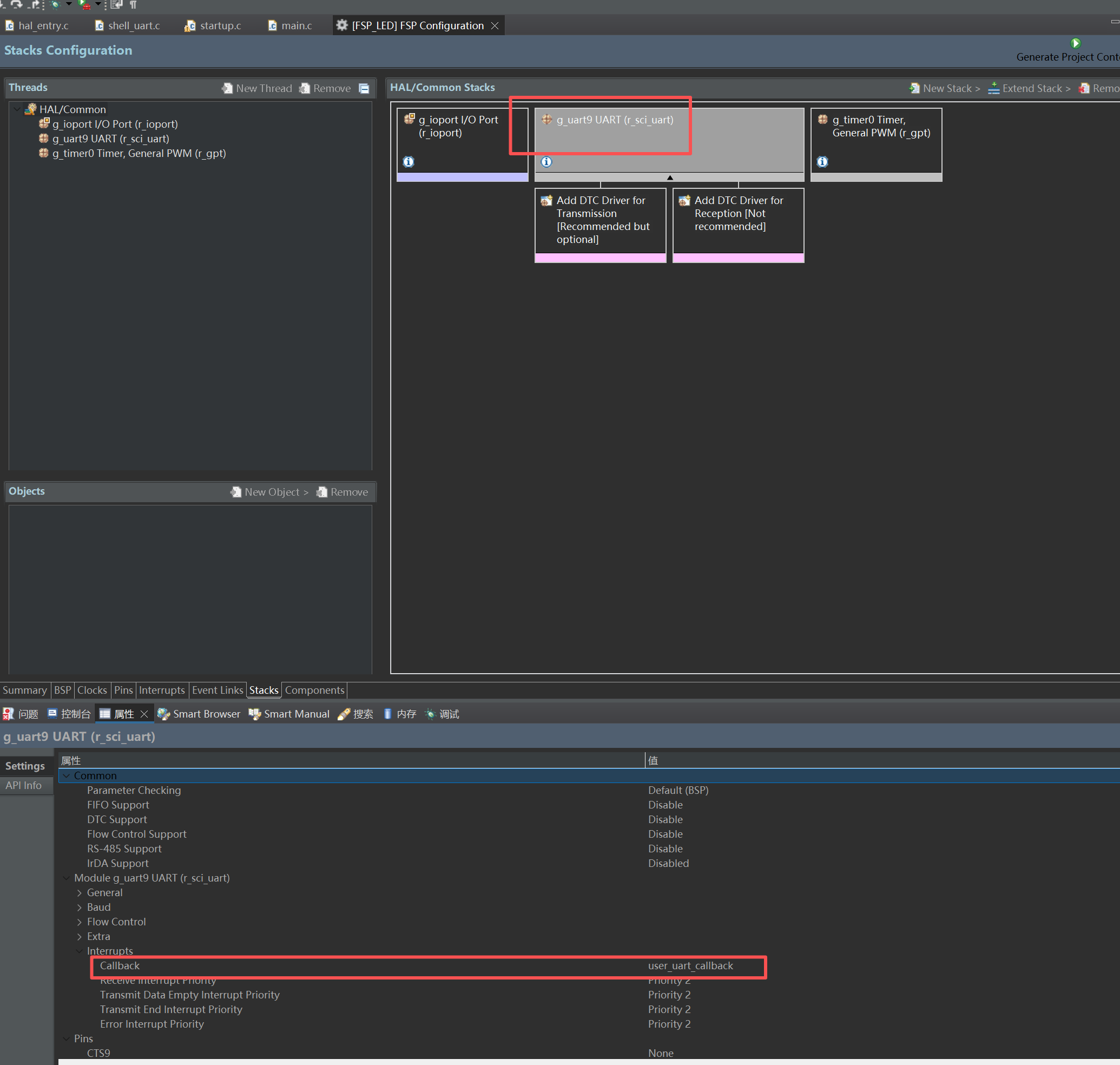

2、添加stack的ra_uart到工程中,添加中断回调函数:

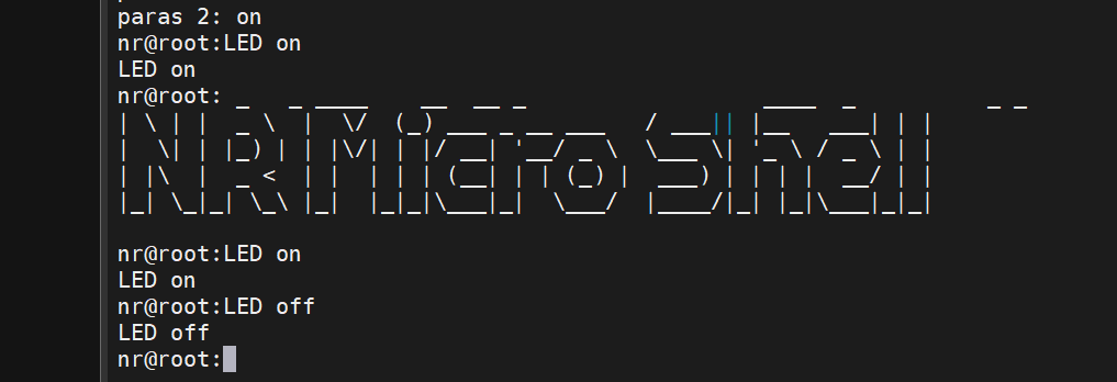

编译后下载到开发,执行LED on/off便可以控制开发板的上LED了
