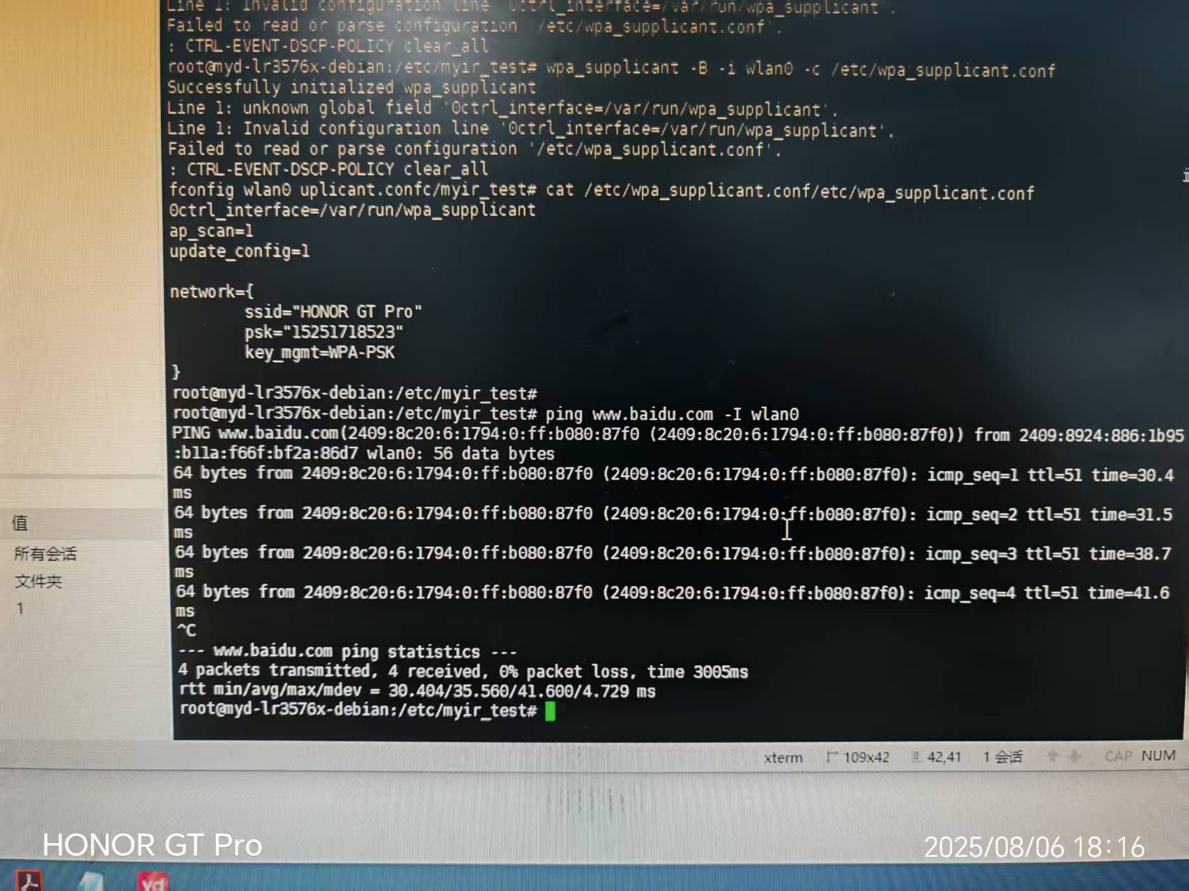

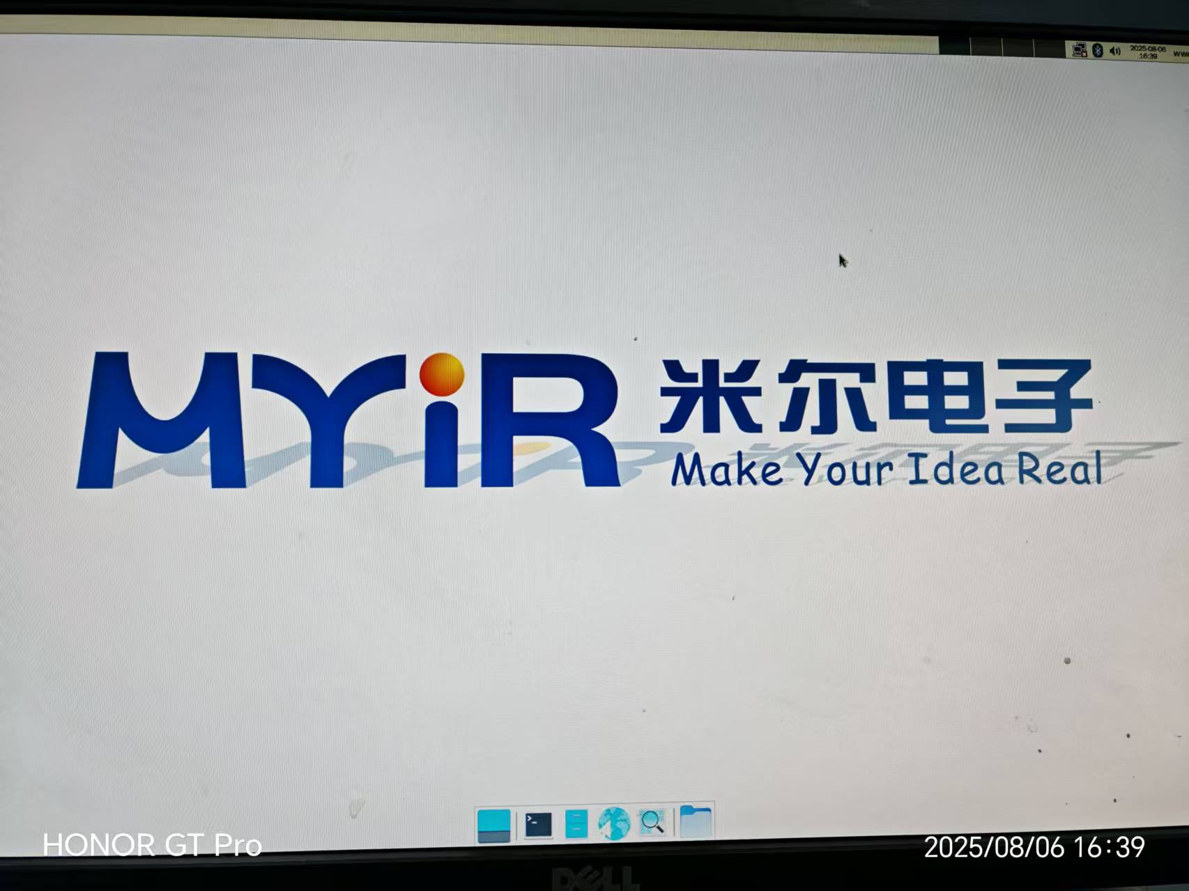

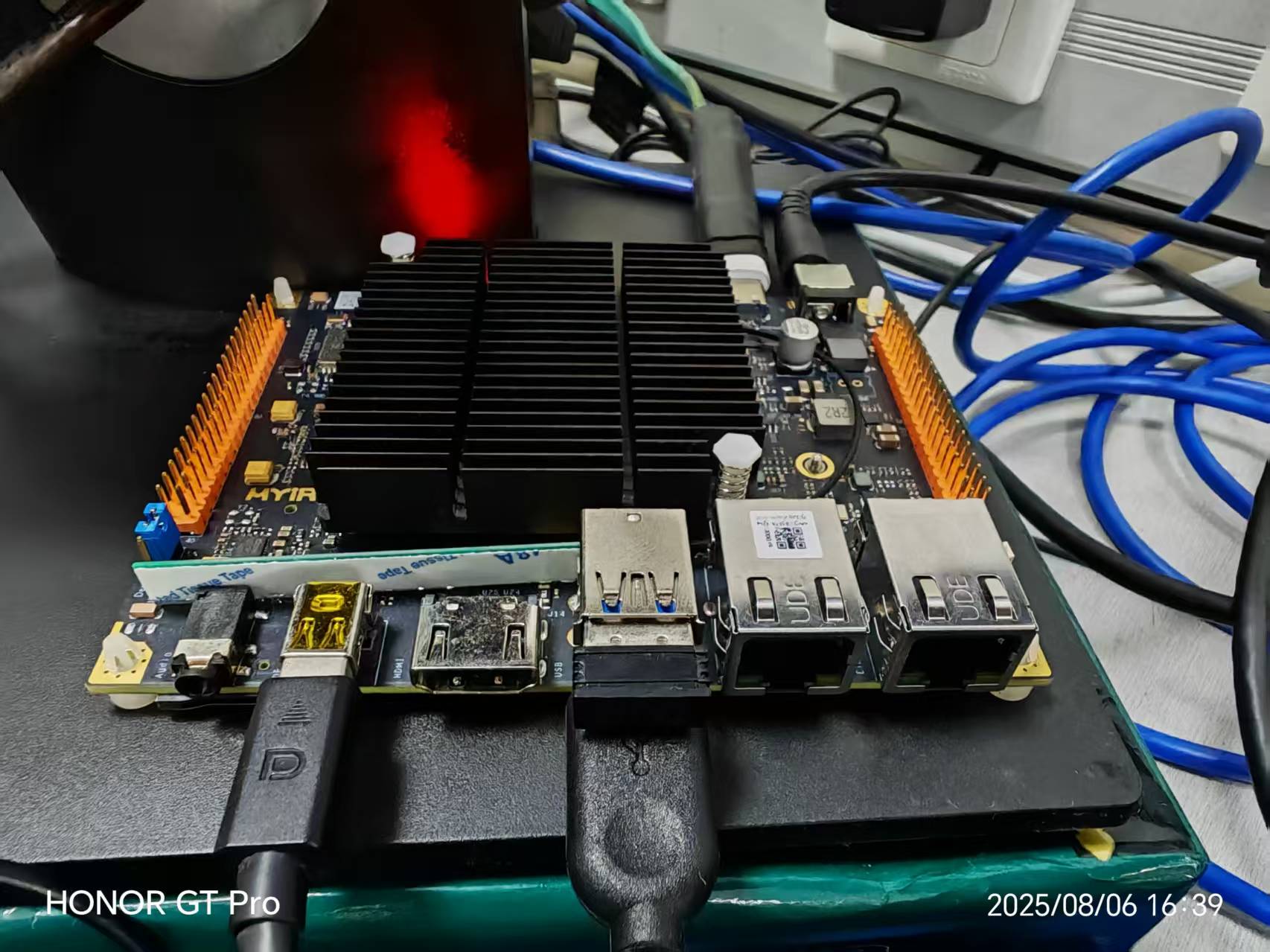

一、在看板中已经预制Debian开发系统还是带桌面的使用很方便这进入系统界面效果 为了能够使用畅快使用网络,在 Debian 系统中安装 udhcpc 和 udhcpd,你可以使用 Debian 的包管理工具 apt。udhcpc 是 udhcp 的客户端版本,用于从 DHCP 服务器请求 IP 地址和其他网络配置;而 udhcpd 是 udhcp 的服务器版本,允许你运行自己的 DHCP 服务器。 安装 udhcpc 和 udhcpd 打开终端:首先,打开你的终端。 更新包列表:在安装任何软件包之前,建议先更新你的包列表,以确保你安装的是最新版本的软件。可以使用以下命令: sudo apt update 安装 udhcpc 和 udhcpd:使用以下命令来安装这两个包: sudo apt install udhcpc udhcpd 配置 udhcpd 安装完 udhcpd 后,你需要配置它。udhcpd 的配置文件通常位于 /etc/udhcpd.conf。你需要编辑这个文件来设置 DHCP 服务器的参数,例如起始 IP 地址、结束 IP 地址、网关地址等。下面是一个基本的配置示例: start 192.168.1.100 # 分配的起始 IP 地址 end 192.168.1.200 # 分配的结束 IP 地址 interface eth0 # 监听的接口,根据你的网络接口修改 max_leases 40 # 最大租赁数 opt dns 192.168.1.1 # DNS 服务器地址 opt subnet 255.255.255.0 opt router 192.168.1.1 # 网关地址 opt lease 864000 # 租期(秒) 确保根据你的网络环境修改这些设置。 启动 udhcpd 服务 安装并配置好 udhcpd 后,你可以使用以下命令启动服务: sudo systemctl start udhcpd 设置 udhcpd 服务开机自启 为了确保 udhcpd 在系统启动时自动启动,你可以使用以下命令来设置开机自启: sudo systemctl enable udhcpd 检查服务状态 你可以使用以下命令来检查 udhcpd 的状态,确保它正在运行: sudo systemctl status udhcpd 这样,你就成功地在 Debian 系统上安装并配置了 udhcpc 和 udhcpd。 二、以下是shell中操作过程 Copyright (c) 2002 NetSarang Computer, Inc. All rights reserved. Type `help' to learn how to use Xshell prompt. [C:~]$ Connecting to COM5... Connected.
SSID:HONOR PASSWD:15251718523 DRIVER:nl80211 hostapd: 未找到进程 udhcpd: 未找到进程 dont connected,try connect connect wifi error root@myd-lr3576x-debian:/etc/myir_test# ifconfig wlan0 up root@myd-lr3576x-debian:/etc/myir_test# cat /etc/wpa_supplicant.conf 0ctrl_interface=/var/run/wpa_supplicant ap_scan=1 update_config=1 network={ ssid="HONOR GT Pro" psk="15251718523" key_mgmt=WPA-PSK } root@myd-lr3576x-debian:/etc/myir_test# killall wpa_supplicant root@myd-lr3576x-debian:/etc/myir_test# wpa_supplicant -B -i wlan0 -c /etc/wpa_supplicant.conf cessfully initialized wpa_supplicantSuccessfully initialized wpa_supplicant Line 1: unknown global field '0ctrl_interface=/var/run/wpa_supplicant'. Line 1: Invalid configuration line '0ctrl_interface=/var/run/wpa_supplicant'. Failed to read or parse configuration '/etc/wpa_supplicant.conf'. : CTRL-EVENT-DSCP-POLICY clear_all root@myd-lr3576x-debian:/etc/myir_test# Successfully initialized wpa_supplicant bash: Successfully: 未找到命令 root@myd-lr3576x-debian:/etc/myir_test# wpa_supplicant -B -i wlan0 -c /etc/wpa_supplicant.conf Successfully initialized wpa_supplicant Line 1: unknown global field '0ctrl_interface=/var/run/wpa_supplicant'. Line 1: Invalid configuration line '0ctrl_interface=/var/run/wpa_supplicant'. Failed to read or parse configuration '/etc/wpa_supplicant.conf'. : CTRL-EVENT-DSCP-POLICY clear_all root@myd-lr3576x-debian:/etc/myir_test# udhcpc -i wlan0 udhcpc: started, v1.35.0 udhcpc: broadcasting discover udhcpc: broadcasting discover udhcpc: broadcasting discover udhcpc: broadcasting discover ^C root@myd-lr3576x-debian:/etc/myir_test# sudo systemctl start udhcpd root@myd-lr3576x-debian:/etc/myir_test# sudo systemctl enable udhcpd udhcpd.service is not a native service, redirecting to systemd-sysv-install. Executing: /lib/systemd/systemd-sysv-install enable udhcpd root@myd-lr3576x-debian:/etc/myir_test# /lib/systemd/systemd-sysv-install enable udhcpd root@myd-lr3576x-debian:/etc/myir_test# sudo systemctl status udhcpd ● udhcpd.service - LSB: Start busybox udhcpd at boot time Loaded: loaded (/etc/init.d/udhcpd; generated) Active: active (exited) since Mon 2024-08-26 01:35:41 CST; 11 months 10 da> Docs: man:systemd-sysv-generator(8) CPU: 22ms Notice: journal has been rotated since unit was started, output may be incomple> 15251718523576x-debian:/etc/myir_test# ./wifi_on_sta -ssid HONOR GT Pro -passwd SSID:HONOR PASSWD:15251718523 DRIVER:nl80211 udhcpc: 未找到进程 hostapd: 未找到进程 udhcpd: 未找到进程 dont connected,try connect connect wifi error root@myd-lr3576x-debian:/etc/myir_test# root@myd-lr3576x-debian:/etc/myir_test# ./wifi_on_sta -ssid HONOR GT Pro -passwd 15251718523 SSID:HONOR PASSWD:15251718523 DRIVER:nl80211 udhcpc: 未找到进程 hostapd: 未找到进程 udhcpd: 未找到进程 dont connected,try connect connect wifi error root@myd-lr3576x-debian:/etc/myir_test# root@myd-lr3576x-debian:/etc/myir_test# root@myd-lr3576x-debian:/etc/myir_test# root@myd-lr3576x-debian:/etc/myir_test# root@myd-lr3576x-debian:/etc/myir_test# sudo systemctl start udhcpd root@myd-lr3576x-debian:/etc/myir_test# sudo systemctl enable udhcpd udhcpd.service is not a native service, redirecting to systemd-sysv-install. Executing: /lib/systemd/systemd-sysv-install enable udhcpd e udhcpd-lr3576x-debian:/etc/myir_test# /lib/systemd/systemd-sysv-install enabl root@myd-lr3576x-debian:/etc/myir_test# sudo systemctl status udhcpd ● udhcpd.service - LSB: Start busybox udhcpd at boot time Loaded: loaded (/etc/init.d/udhcpd; generated) Active: active (exited) since Mon 2024-08-26 01:35:41 CST; 11 months 10 da> Docs: man:systemd-sysv-generator(8) CPU: 22ms Notice: journal has been rotated since unit was started, output may be incomple> sudo systemctl enable udhcpdc/myir_test# ./wifi_on_sta -ssid HONOR GT Pro -passwd 15251718523 SSID:HONOR PASSWD:15251718523 DRIVER:nl80211 udhcpc: 未找到进程 hostapd: 未找到进程 udhcpd: 未找到进程 dont connected,try connect connect wifi error root@myd-lr3576x-debian:/etc/myir_test# ./wifi_on_sta -ssid HONOR GT Pro -passwd 15251718523 SSID:HONOR PASSWD:15251718523 DRIVER:nl80211 udhcpc: 未找到进程 hostapd: 未找到进程 udhcpd: 未找到进程 dont connected,try connect udhcpc: started, v1.35.0 udhcpc: broadcasting discover udhcpc: broadcasting select for 192.168.16.219, server 192.168.16.49 udhcpc: lease of 192.168.16.219 obtained from 192.168.16.49, lease time 3600 /etc/resolvconf/update.d/libc: Warning: /etc/resolv.conf is not a symbolic link to /run/resolvconf/resolv.conf root@myd-lr3576x-debian:/etc/myir_test# ping wwww.baidu.com PING ps_other.a.shifen.com (110.242.68.66) 56(84) bytes of data. 64 bytes from 110.242.68.66 (110.242.68.66): icmp_seq=1 ttl=47 time=172 ms 64 bytes from 110.242.68.66 (110.242.68.66): icmp_seq=2 ttl=47 time=83.3 ms ^C --- ps_other.a.shifen.com ping statistics --- 2 packets transmitted, 2 received, 0% packet loss, time 1002ms rtt min/avg/max/mdev = 83.317/127.663/172.010/44.346 ms ping wwww.baidu.comebian:/etc/myir_test# ./wifi_on_sta -ssid HONOR GT Pro -passwd 15251718523 PING wwww.baidu.com (110.242.68.66) 56(84) bytes of data. 64 bytes from 110.242.68.66 (110.242.68.66): icmp_seq=1 ttl=47 time=192 ms 64 bytes from 110.242.68.66 (110.242.68.66): icmp_seq=2 ttl=47 time=92.2 ms 64 bytes from 110.242.68.66 (110.242.68.66): icmp_seq=3 ttl=47 time=60.3 ms 64 bytes from 110.242.68.66 (110.242.68.66): icmp_seq=5 ttl=47 time=57.2 ms ^C --- wwww.baidu.com ping statistics --- 6 packets transmitted, 4 received, 33.3333% packet loss, time 5014ms rtt min/avg/max/mdev = 57.218/100.509/192.278/54.722 ms root@myd-lr3576x-debian:/etc/myir_test# ./wifi_on_sta -ssid HONOR GT Pro -passwd 15251718523 SSID:HONOR PASSWD:15251718523 DRIVER:nl80211 hostapd: 未找到进程 udhcpd: 未找到进程 dont connected,try connect udhcpc: started, v1.35.0 /etc/resolvconf/update.d/libc: Warning: /etc/resolv.conf is not a symbolic link to /run/resolvconf/resolv.conf udhcpc: broadcasting discover udhcpc: broadcasting select for 192.168.16.219, server 192.168.16.49 udhcpc: lease of 192.168.16.219 obtained from 192.168.16.49, lease time 3600 /etc/resolvconf/update.d/libc: Warning: /etc/resolv.conf is not a symbolic link to /run/resolvconf/resolv.conf root@myd-lr3576x-debian:/etc/myir_test# ifconfig end0: flags=4099<UP,BROADCAST,MULTICAST> mtu 1500 ether 4a:89:47:1f:d3:18 txqueuelen 1000 (Ethernet) RX packets 0 bytes 0 (0.0 B) RX errors 0 dropped 0 overruns 0 frame 0 TX packets 0 bytes 0 (0.0 B) TX errors 0 dropped 0 overruns 0 carrier 0 collisions 0 device interrupt 66 end1: flags=4099<UP,BROADCAST,MULTICAST> mtu 1500 ether 4e:89:47:1f:d3:18 txqueuelen 1000 (Ethernet) RX packets 0 bytes 0 (0.0 B) RX errors 0 dropped 0 overruns 0 frame 0 TX packets 0 bytes 0 (0.0 B) TX errors 0 dropped 0 overruns 0 carrier 0 collisions 0 device interrupt 68 lo: flags=73<UP,LOOPBACK,RUNNING> mtu 65536 inet 127.0.0.1 netmask 255.0.0.0 inet6 ::1 prefixlen 128 scopeid 0x10 loop txqueuelen 1000 (Local Loopback) RX packets 313444 bytes 25388936 (24.2 MiB) RX errors 0 dropped 0 overruns 0 frame 0 TX packets 313444 bytes 25388936 (24.2 MiB) TX errors 0 dropped 0 overruns 0 carrier 0 collisions 0 wlan0: flags=4163<UP,BROADCAST,RUNNING,MULTICAST> mtu 1500 inet 192.168.16.219 netmask 255.255.255.0 broadcast 192.168.16.255 inet6 2409:8924:886:1b95:b11a:f66f:bf2a:86d7 prefixlen 64 scopeid 0x0 inet6 fe80::3fc9:57f4:f758:d2b7 prefixlen 64 scopeid 0x20 ether 9c:b8:b4:27:88:24 txqueuelen 1000 (Ethernet) RX packets 1394 bytes 116179 (113.4 KiB) RX errors 0 dropped 0 overruns 0 frame 0 TX packets 9836 bytes 2815684 (2.6 MiB) TX errors 0 dropped 0 overruns 0 carrier 0 collisions 0 wlan1: flags=4099<UP,BROADCAST,MULTICAST> mtu 1500 ether 9e:b8:b4:27:88:24 txqueuelen 1000 (Ethernet) RX packets 130 bytes 12827 (12.5 KiB) RX errors 0 dropped 0 overruns 0 frame 0 TX packets 211 bytes 19738 (19.2 KiB) TX errors 0 dropped 0 overruns 0 carrier 0 collisions 0 root@myd-lr3576x-debian:/etc/myir_test# wpa_supplicant -B -i wlan0 -c /etc/wpa_supplicant.conf Successfully initialized wpa_supplicant root@myd-lr3576x-debian:/etc/myir_test# ping www.baidu.com -I wlan0 PING www.baidu.com(2409:8c20:6:1794:0:ff:b080:87f0 (2409:8c20:6:1794:0:ff:b080:87f0)) from 2409:8924:886:1b95:b11a:f66f:bf2a:86d7 wlan0: 56 data bytes 64 bytes from 2409:8c20:6:1794:0:ff:b080:87f0 (2409:8c20:6:1794:0:ff:b080:87f0): icmp_seq=1 ttl=51 time=30.4 ms 64 bytes from 2409:8c20:6:1794:0:ff:b080:87f0 (2409:8c20:6:1794:0:ff:b080:87f0): icmp_seq=2 ttl=51 time=31.5 ms 64 bytes from 2409:8c20:6:1794:0:ff:b080:87f0 (2409:8c20:6:1794:0:ff:b080:87f0): icmp_seq=3 ttl=51 time=38.7 ms 64 bytes from 2409:8c20:6:1794:0:ff:b080:87f0 (2409:8c20:6:1794:0:ff:b080:87f0): icmp_seq=4 ttl=51 time=41.6 ms ^C --- www.baidu.com ping statistics --- 4 packets transmitted, 4 received, 0% packet loss, time 3005ms rtt min/avg/max/mdev = 30.404/35.560/41.600/4.729 ms |
