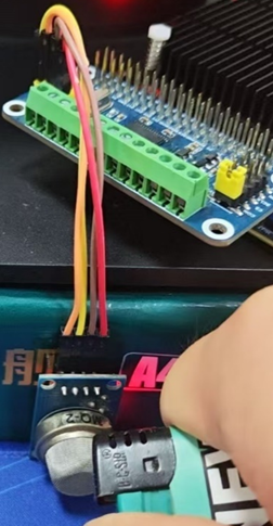

使用米尔MYC-LR3576开发板,搭载瑞芯微RK3576处理器(4×Cortex-A72 + 4×Cortex-A53)。 预装Ubuntu 22.04.5 LTS (GNU/Linux 6.1.75 aarch64)系统。 1.传感器与模块连接

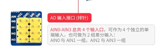

电源 :MQ-2需5V供电(开发板GPIO提供),ADS1263需3.3V。传感器接入AD接口如图:
