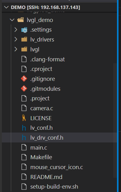

2基于帧缓存区可以很容易实现数据通过显示控制器(FBDEV)发送给屏幕。 所有在gitee上搜了一下,发现已经有大佬实现这一功能,那么基于一贯拿来主义作风,不再重新造轮子了。 一、获取源码gitee地址:https://gitee.com/muxi01/lvgl_demo 先给开发板安装git
拉取:
但很遗憾,我的机器上拉取没有反应。只好下来lvgl_demo-master.zip,再解压

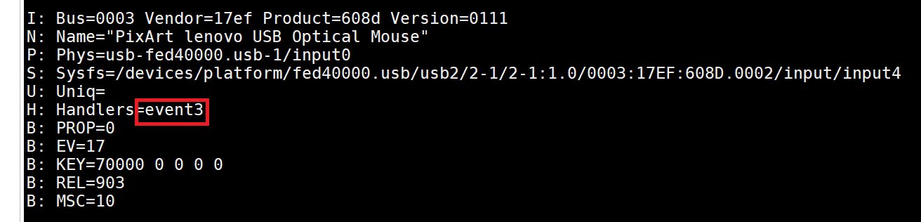

解压后,源代码已经就位 二、配置INPUT设备确认INPUT设备
可以看到鼠标对应的是event3 修改lv_drv_conf.h中USE_EVDEV的值为event3

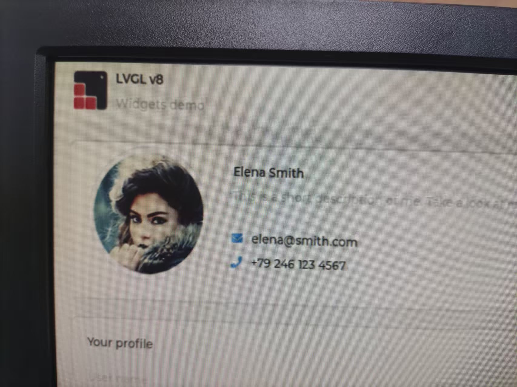

四、显示参数修改main.c显示部分初始化参数修改

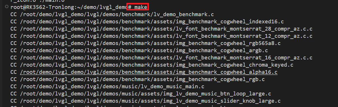

五、接口文件与fbdev接口的文件位于lv_drivers/display/fbdev.c,其中 主要实现了以下函数: 鼠标的驱动位于lv_drivers/indev/evdev.c 六、编译
1 |
