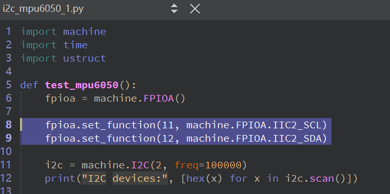

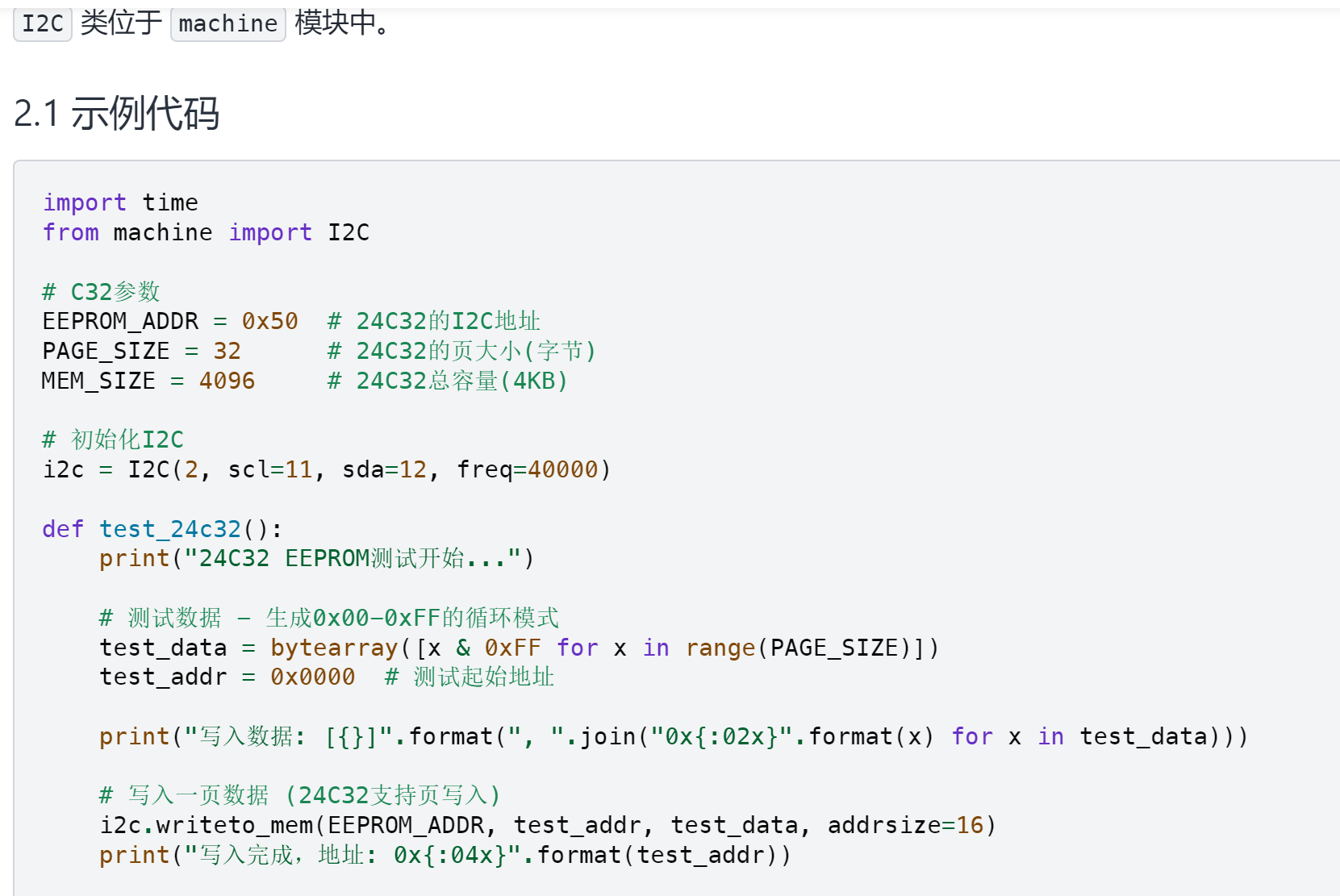

找出OLED屏幕,把之前esp32的驱动文件拿过来,顺利的写到系统中去了,然后发现不对劲,i2c一直也不行,找不到对应的器件,一遍郁闷,一遍骂骂咧咧翻出了许多的i2c器件,结果发现无一例外不行,结果还是在管理员的提示下,用硬件初始化把i2c接口初始化了才行,关键问题是这个语法,在任何一篇文档中都找不到,你说这咋玩,翻了01Studio的文档,压根没有i2c的,再找嘉楠的文档,有i2c的,但是没提要硬件复用的内容:https://www.kendryte.com/k230_canmv/zh/main/zh/api/machine/K230_CanMV_I2C%E6%A8%A1%E5%9D%97API%E6%89%8B%E5%86%8C.html
这个是截图,先留个证据哈哈:
后来还是在群里厂家工程师的帮助下知道了要这样写:
那个6,8,9行就是关键的硬件初始化代码,这里就加上之后i2c就通了.

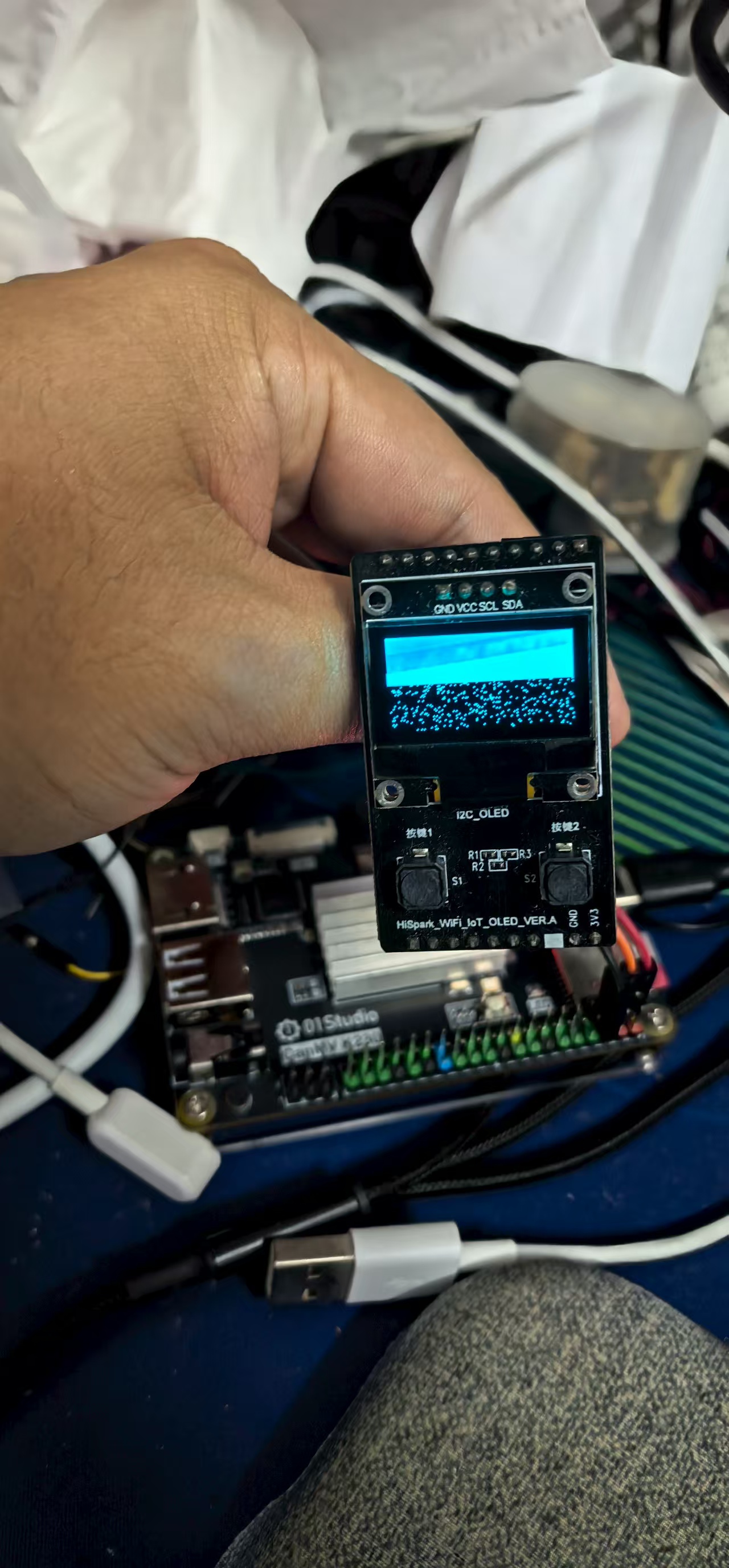

然后调试出来是这个界面:
就这个状态一直也不好,调试了好久也不见好,然后就出差了,结果今天在调试的时候发现可能是这个i2c.writevto这个函数有问题,因为可以看到write_list的结构是这样:
是数组套数组,但是之前在esp32上就是这么玩的,可以是esp32的底层库写的更灵活吧,咱们这个板子还解析不了这种数据.

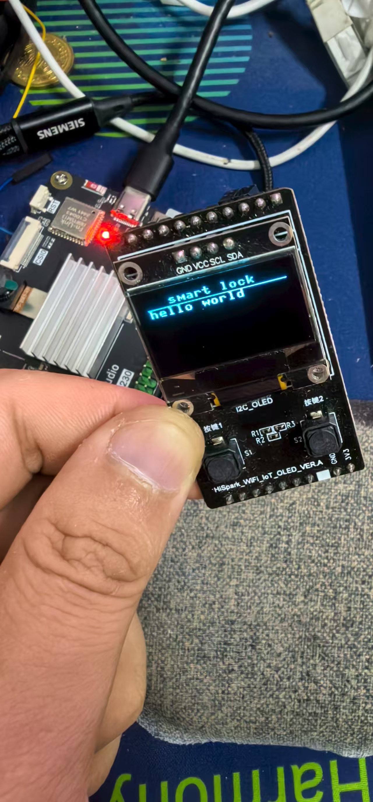

所以花了点时间把代码改了一下:
def write_data(self, buf):
self.write_list[1] = buf
new_ba = bytearray([0x40]) + buf
self.i2c.writevto(self.addr, [new_ba])
然后就神奇的好了,看看效果:
就这样,OLED就可以玩转起来了,大家也可以用这个方法试试.
