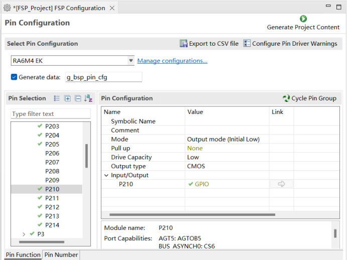

由于这3 个 LED 分别连接到P210、P211及P214,因此在RASC 软件中要对这3 个引脚加以配置,使其作为输出口来所用,并设置默认状态为低电平,见图2所示。
图2 引脚配置
在完成引脚功能的配置后,即可生成相应的Keil工程。

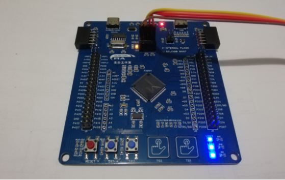

经程序的编译和下载,其显示效果如图3所示。
图3 显示效果
至此,就正式开启了RA-Eco-RA6M4的测试与开发之路。
