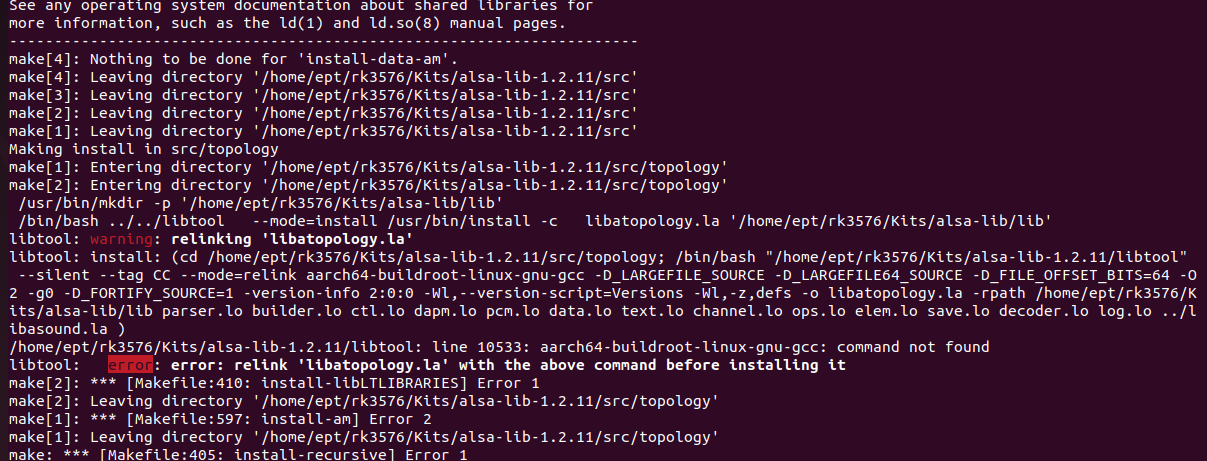

在执行sudo make install时会出现下列错误
出现问题的原因是在root用户下无法找到工具链中的编译器,需要在root用户下配置工具链,执行buildroot输出工具链中的environment_setup脚本即可,配置后重新执行make install。
su
source /<工具链路径>/environment_setup
make install

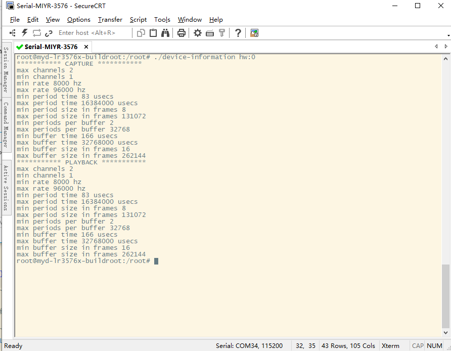

声卡由整数编号0开始识别。使用snd_card_next获取下一个声卡设备编号,第一个声卡设备使用-1作为函数输入获得。传递声卡名称(比如hw:0,hw:1)到snd_ctl_open来打卡声卡,打开的声卡使用handle进行管理。进而,handle用于调用函数来向结构体snd_ctl_card_info中填充声卡信息,结构中的成员信息通过使用比如snd_ctl_card_info_get_name来提取相关信息。比如:
card 0: PCH(HDA Intel PCH)
进一步获取相关的信息,需要使用声卡相关的PCM接口来获取。用于存储PCM信息的结构体为 snd_pcm_info_t 。调用的函数为snd_pcm_info_get_id和 snd_pcm_info_get_name 。
以下为发现和显示声卡硬件信息的代码 device-hardware

导入buildroot构建的工具链的environment-setup配置,并执行Make指令,得到可执行文件,将可执行文件传输到开发板运行,可以得到以下的输出。
