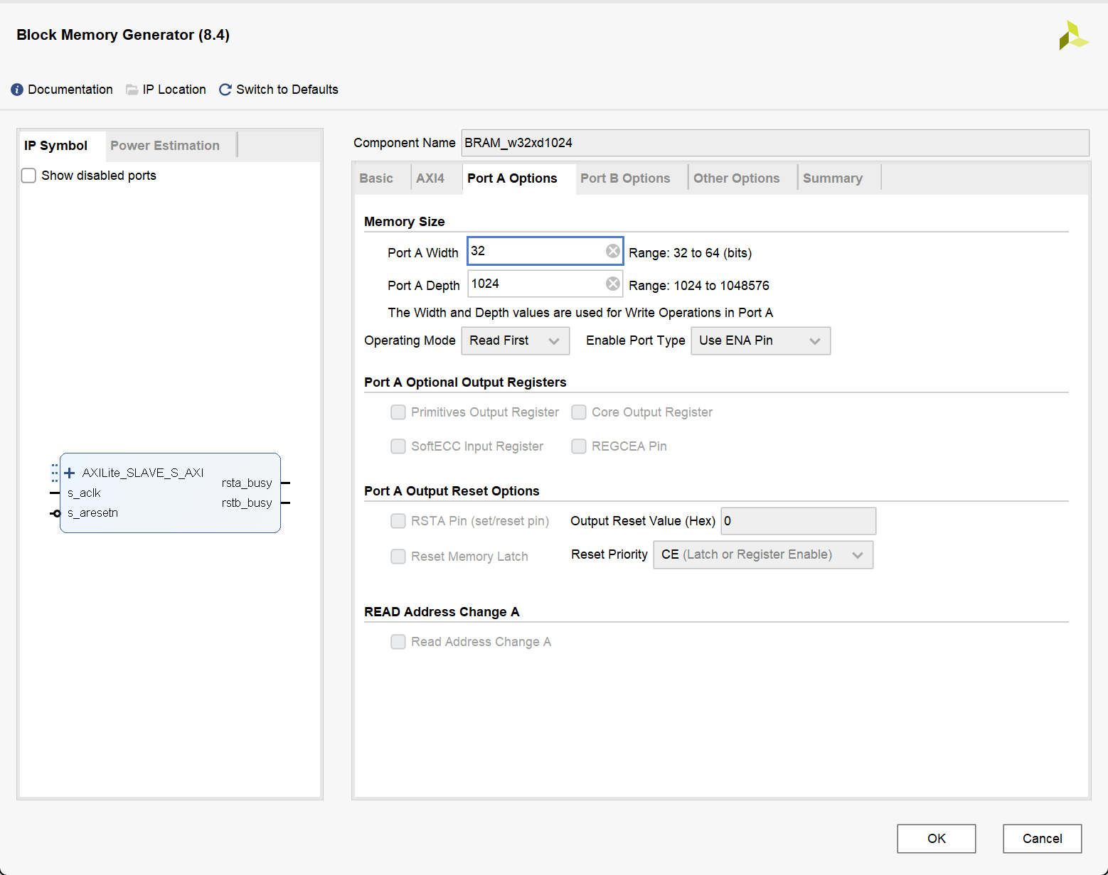

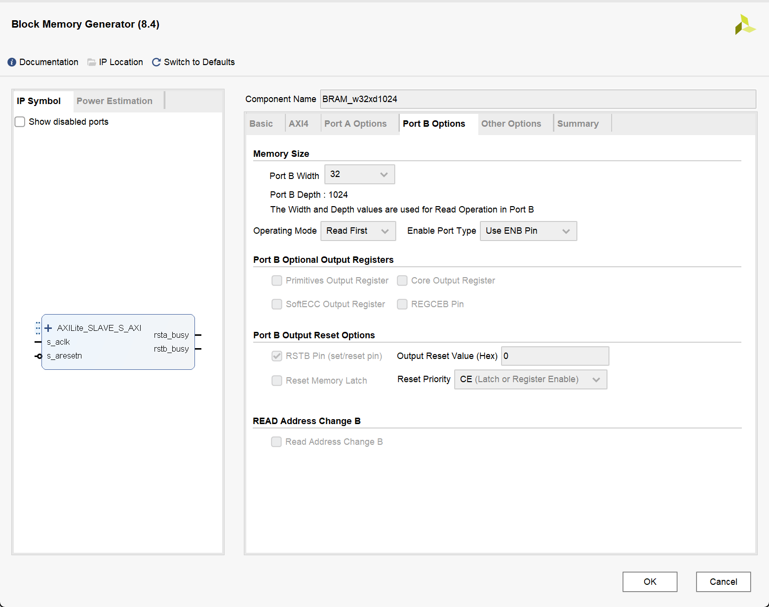

关于AXI Lite的问题

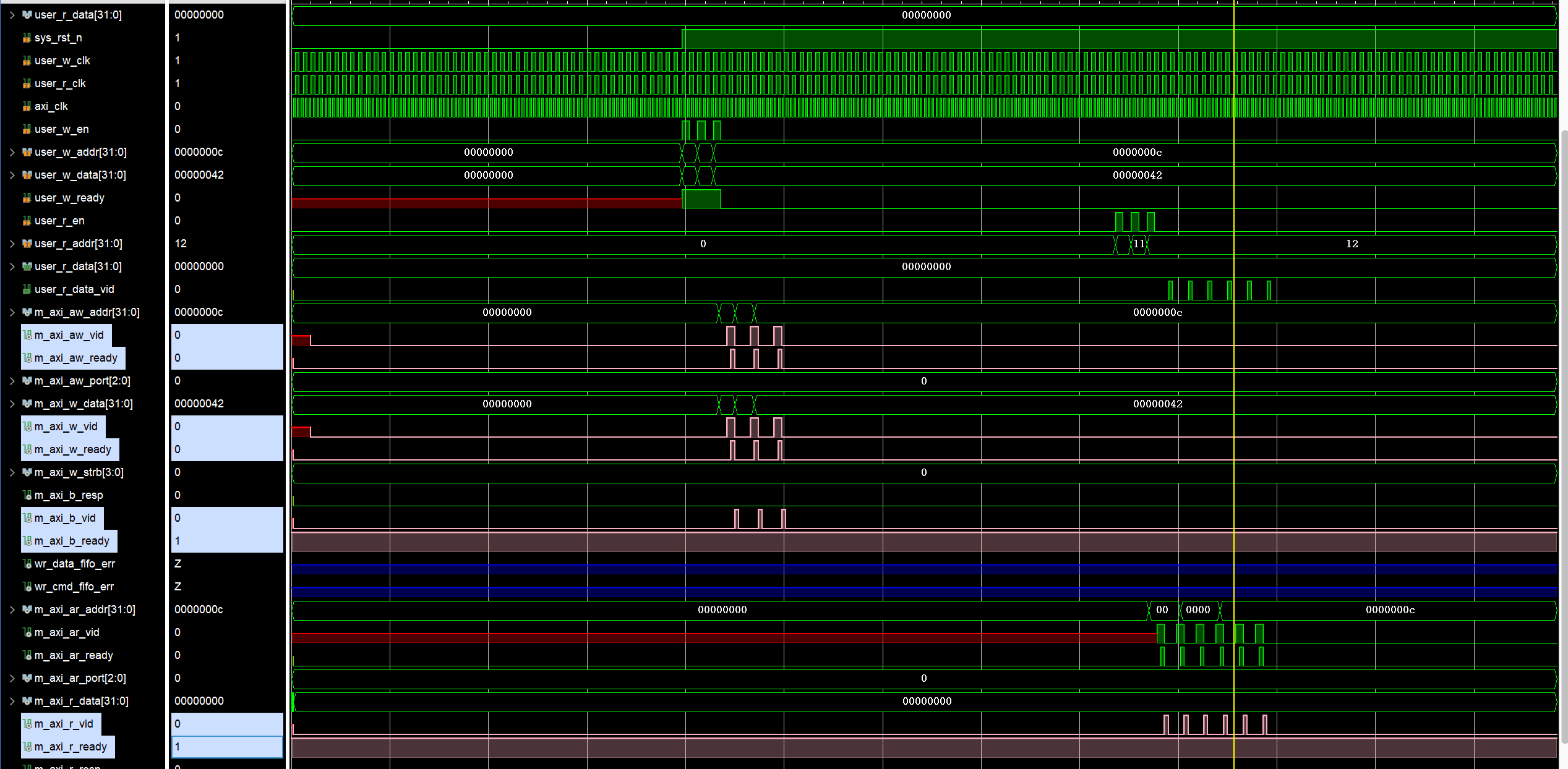

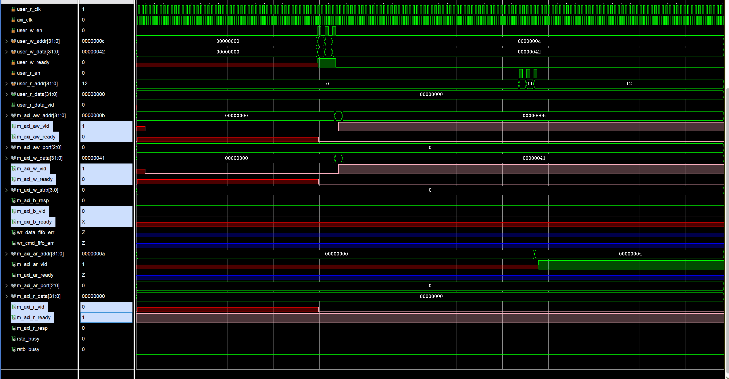

为什么我写的AXI Lite在使用AXI Lite Slave IP的时候可以正常握手,但是在使用AXI Lite接口的BRAM的时候就没有办法正常握手了,我找不到问题在哪里,希望有大佬解答一下
使用AXI Lite Slave IP正常握手的样子

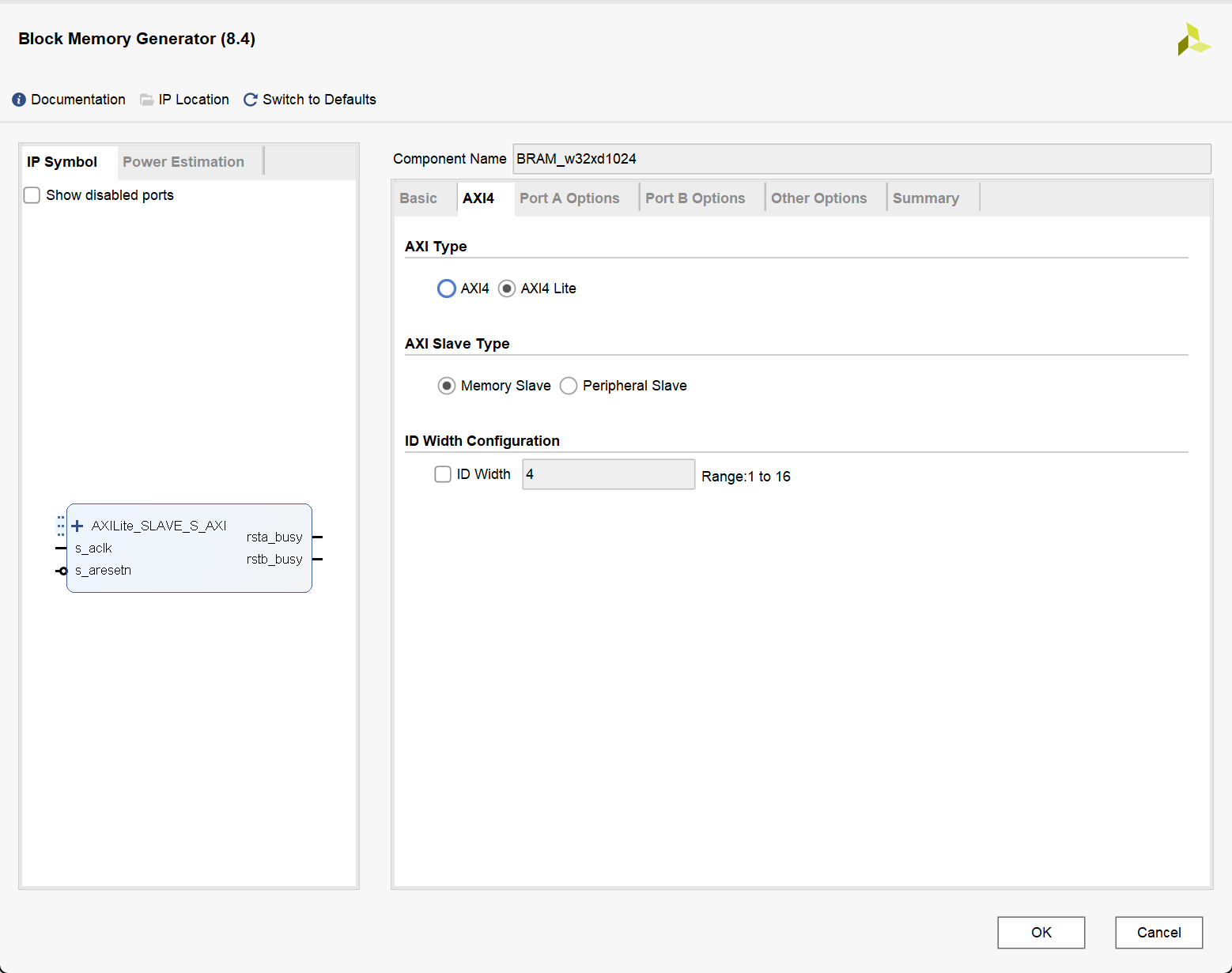

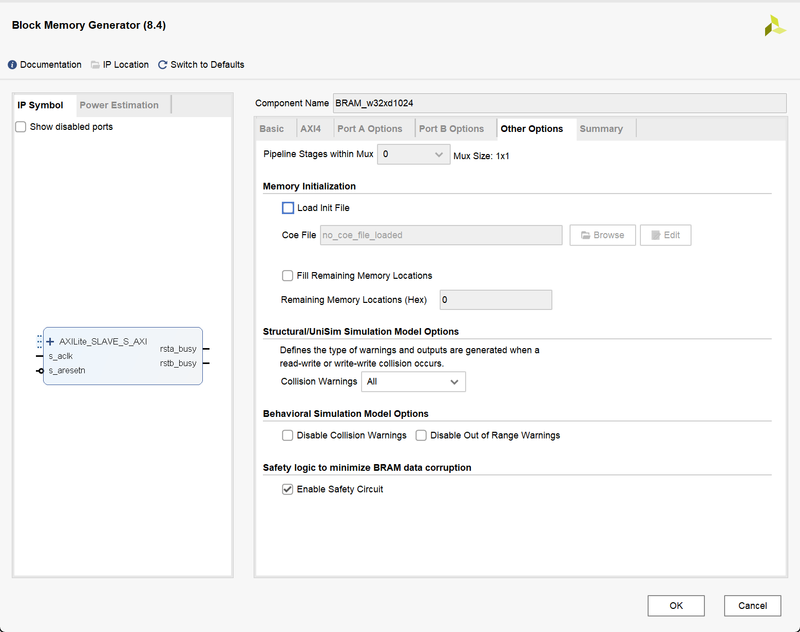

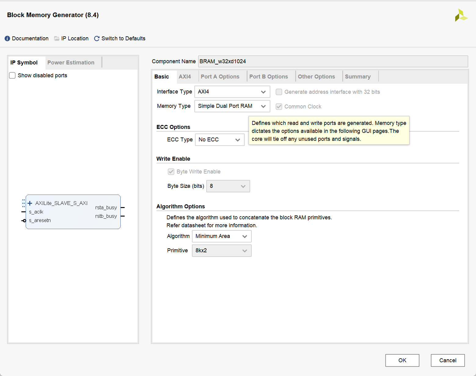

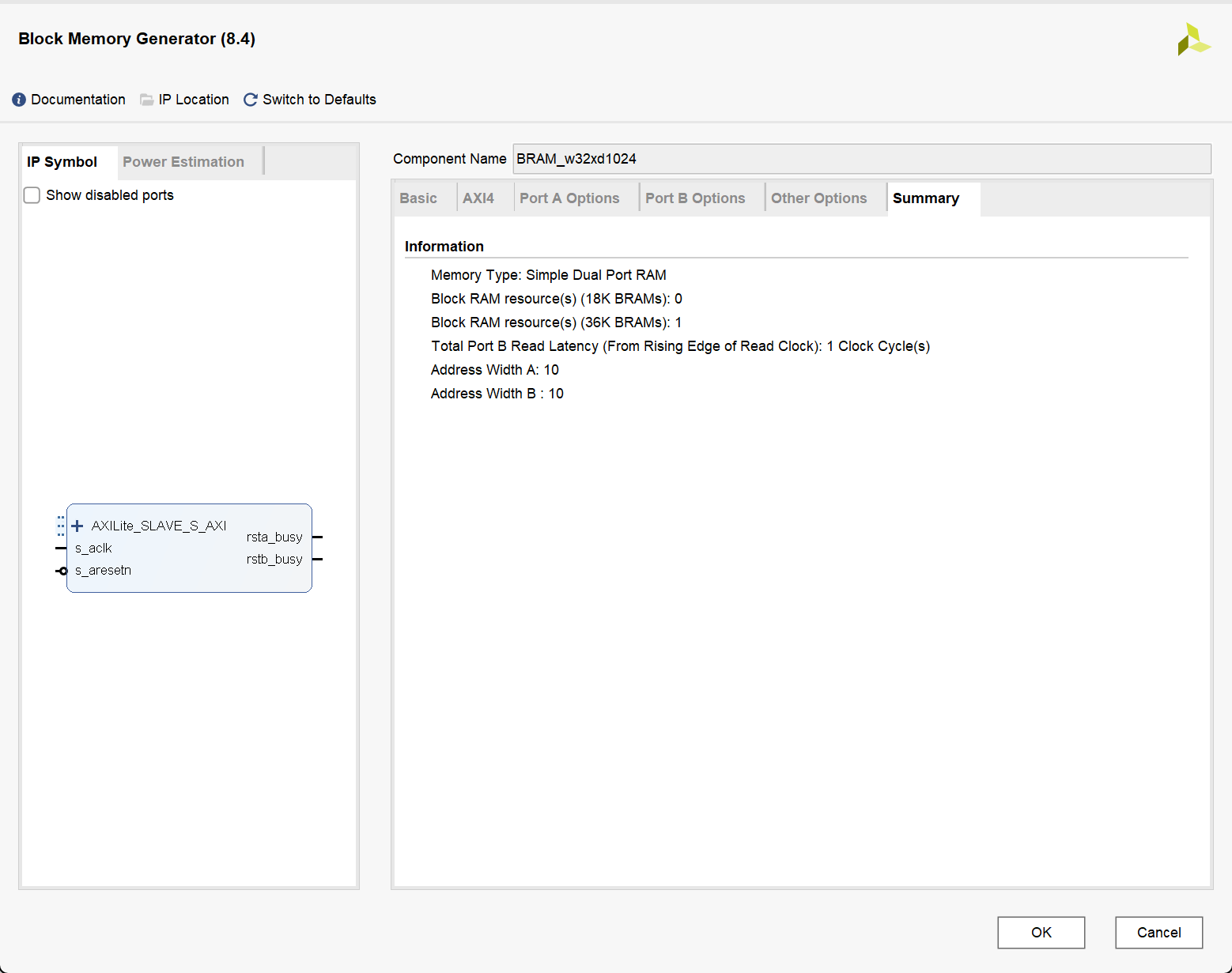

这个是我的BRAM IP配置
