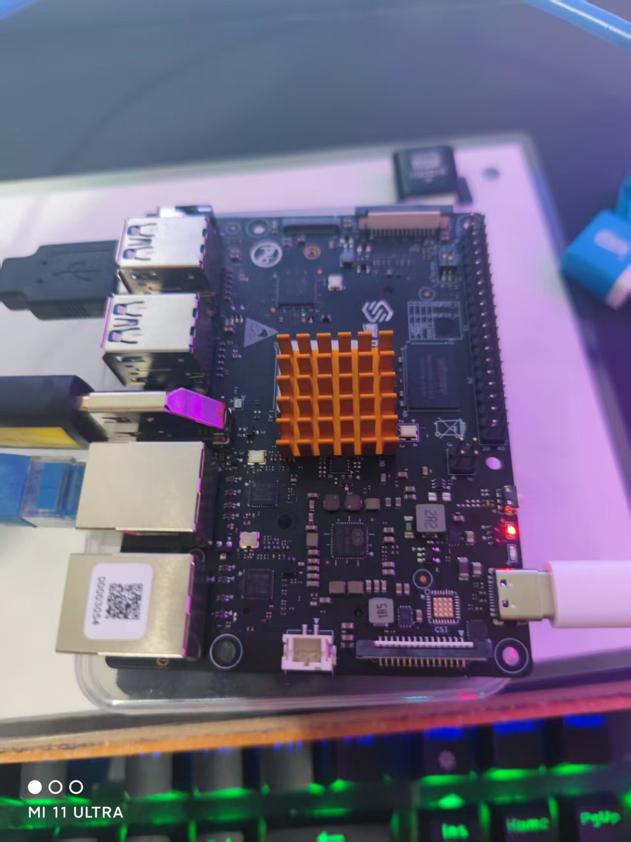

前言说实话,板子收到一周了才发布第一篇试用报告有点过分,主要是之前没接触过RISCV64的板子,原先在ARM板上积累的经验貌似在这边不太行得通,再加上貌似国内大厂和高校的源对于RISCV架构的支持太差了,几乎都报错,只有这个不确定是不是Debian官方源的用起来不报错,但是下载太慢了,所以进程比较慢。。闲话不扯,下面是本期进展: 初识VisionFive 2板卡:VisionFive 2 搭建的运行平台:

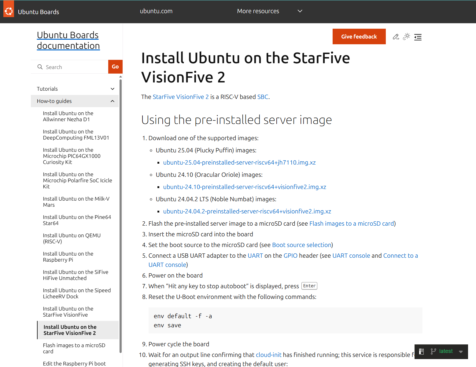

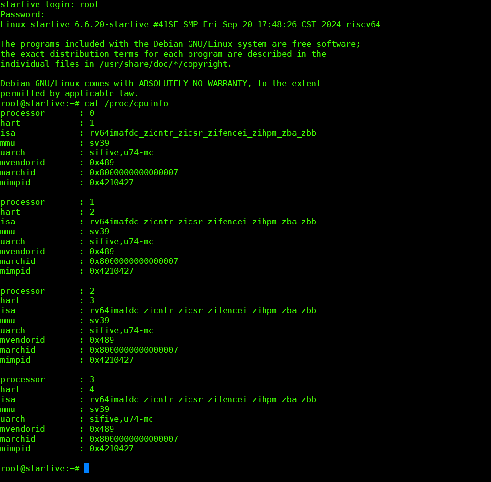

Ubuntu官方支持刚拿到板子的时候,我是想刷写Ubuntu24.04的(无他,唯手熟尔),惊喜的发现Ubuntu官方是支持Riscv架构的,而且官方给出的参考系统就是针对VisionFive 2给出的,说实话,在之前我是没听过塞昉这个公司的,更没接触过他的产品,但看到Ubuntu官方专门给他的产品做了官方系统适配,特意了解了下,塞昉在Riscv架构上确实走在前面,独树一帜,要知道,在ARM阵营,ubuntu官方可没有支持具体的产品: 串口登录烧写系统镜像的过程和 ARM 架构开发板一致,官方已经适配编译了基本接口的驱动进去,就不介绍了,默认用户root/user,密码starfive; 看看CPU信息:

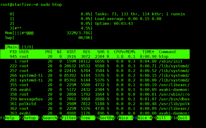

四个riscv64核心,在实际使用中我感觉这四颗核心比H618的四个Cortex®-A53核心要强一点,当然也不排除是官方镜像优化更好一点的原因
或者直接安装htop查看系统硬件实时动态:

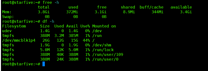

官方给的试用板是4G RAM的,对于很多的后期编译的工作,可以直接在板子上进行,而不需要再搭建专门的编译开发环境(实际很多编译还是有必要搭建的)

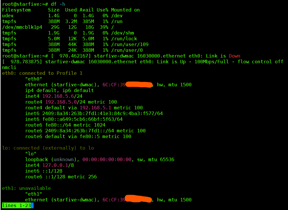

板子是没有板载emmcd的,所以必须使用SD卡或者NVME SSD启动,但我手头没有闲置的SSD,所以用的是SD卡,推荐使用64G以上SD卡,我在后面配置人脸识别模型的时候发现32G还是有点小焦虑的
或者
查看系统IP(为后面的SSH做准备)

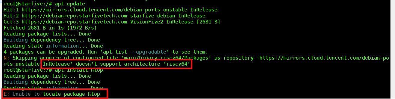

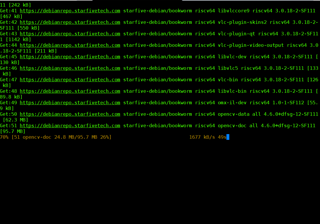

下载源的选择Linux系统一般自带的源都是官方的,也就是国外的源,所以在系统更新时会非常慢,塞昉为VisionFive 2配备的源在进行更新时会有部分报错,尤其是在后面安装Opencv和适配无线网卡的时候报错更多: 根据网上推荐的源有如下源可供选择:
但实际在后面尝试的是都发现这些源都会在安装某些包时会报错“不支持risc64” 这一点在后面很多包得下载中都碰到了,上面的源我也亦亦试过了,包括指定 [arch=riscv64] 也无法解决,

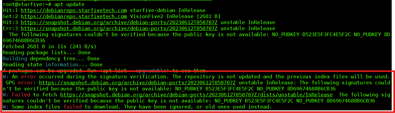

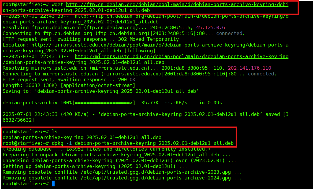

换源方式: 换源前有个官方给出的 apt update 报EXPKEYSIG错误(签名过期了)的解决方式: 安装当前发型版(bookwarm)最新的 debian-ports-archive-keyring 包即可。

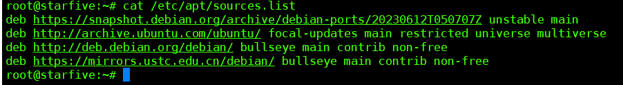

查看当前源:

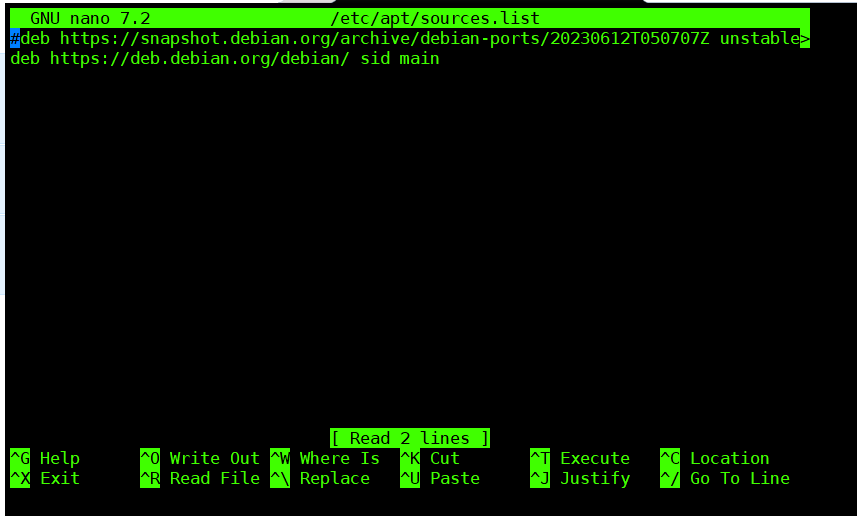

网上总说是先备份之前的源,我没这习惯,我都是用 # 号注释掉之前的,增加新的源,这样新的源有了问题,再把 #号 删了就行

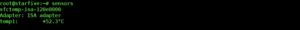

保存,退出,运行apt update,然后你就可以自由安装软件了,这个源除了慢,我安装什么包都没有报过错 温度监控lm-sensors这是一个CPU温度监控的工具
这是原平台被动散热的静置时的温度

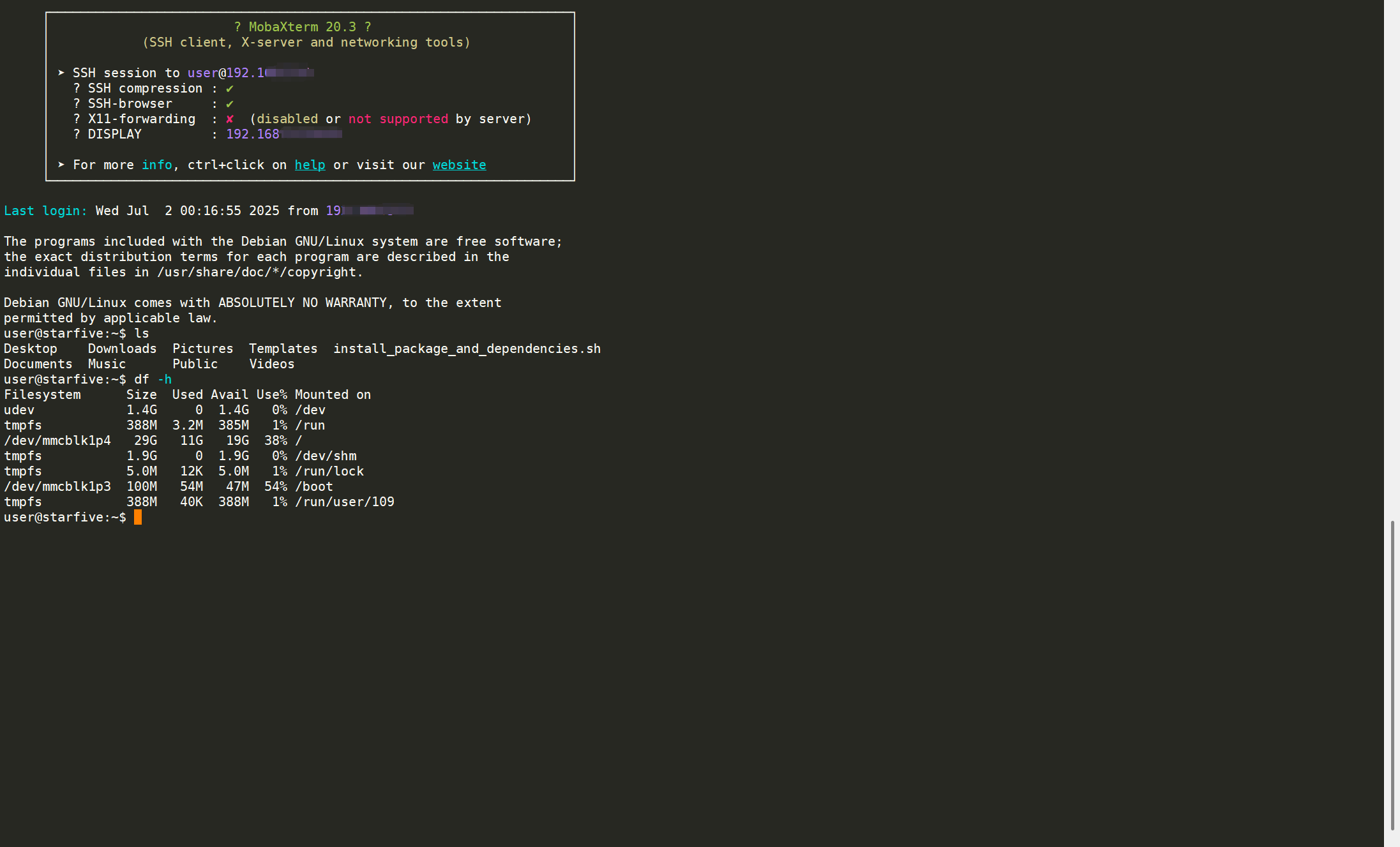

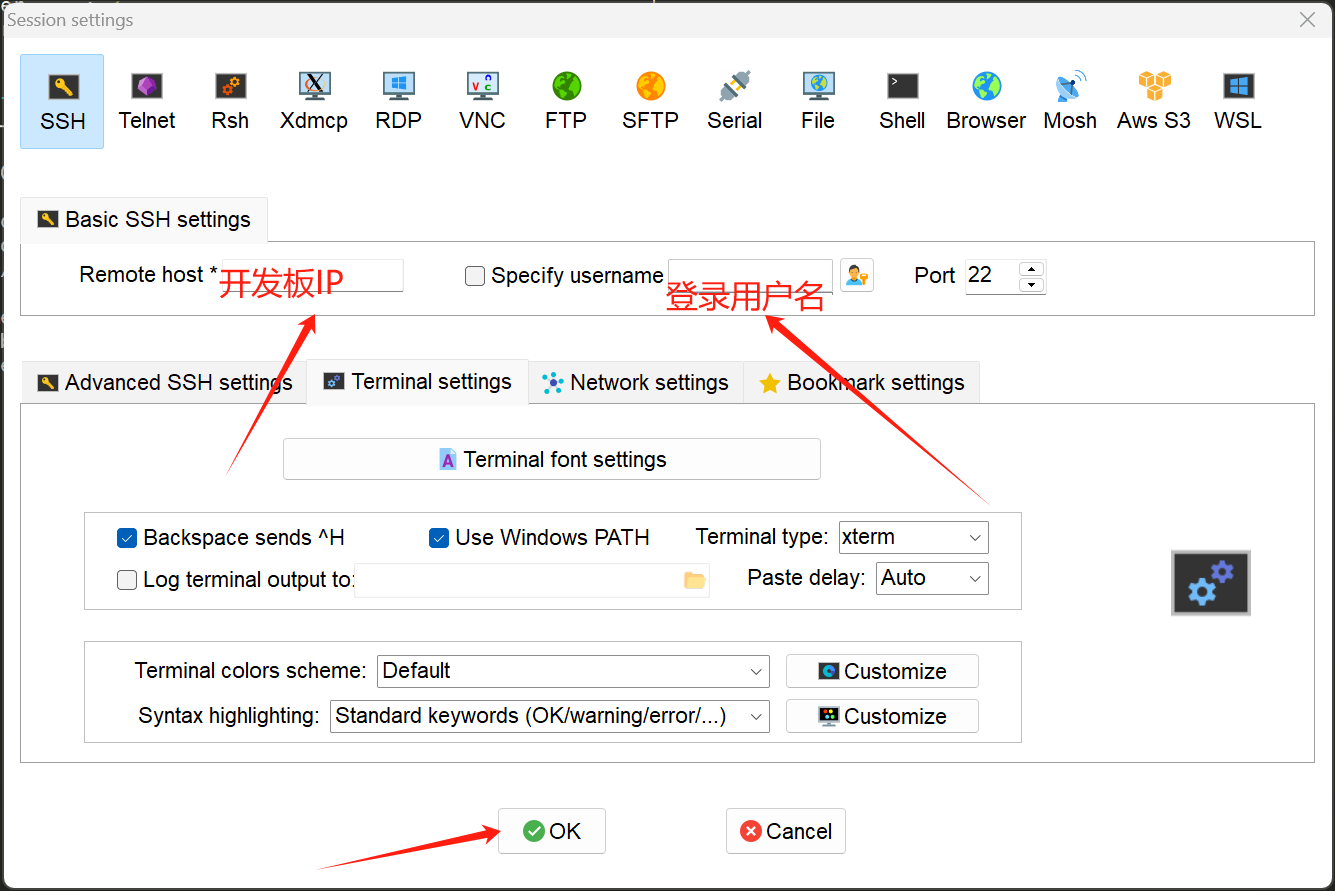

配置SSH塞昉官方镜像中给 user账号默认配备了SSH,直接启用一下即可:
如果要允许root用户通过SSH登录 打开 /etc/ssh/sshd_config 文件,向其中添加一行:
在和同一网络的PC上,使用SSH工具登录开发板: 如此就可以在PC上远程操控开发板了。 原计划本期是要包含添加wifi模块的过程的,但因为添加wifi模块需要重新编译、安装内核,我在今天白天的实际操作中,安装编译好的内核后开发板无法开机了,卡在开机过程页面,也就是内核编译出错了,尝试几种方法都无法恢复,一气之下直接冲寻烧录镜像重新开始了。。。。下期再讲吧,我的整体计划是在试用期完成一项基于RISCV开发板的人脸识别(或缺陷检测)的图像分析模型,后续会按期分享进程 (实际上之前已经部署好了OpenCV,编译失败全部重新开始了。这OpenCV下载就要近2h........无奈) 参考文献:全球首款集成3D GPU的高性能量产RISC-V 单板计算机,昉·星光 2 开发实践![全球首款集成3D GPU的高性能量产RISC-V 单板计算机,昉·星光 2 开发实践!]()
