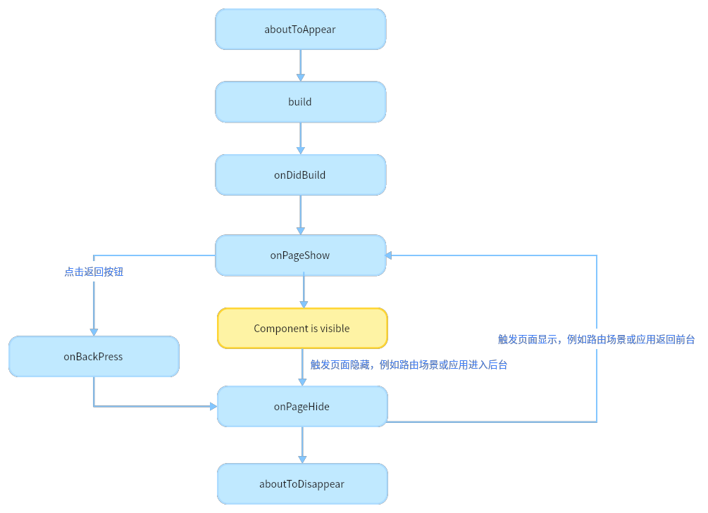

4.1 生命周期简介
这里的启动应用自动获取数据,是用到了一个aboutToAppear函数实现的。aboutToAppear函数在创建自定义组件的新实例后,在执行其build()函数之前执行。允许在aboutToAppear函数中改变状态变量,更改将在后续执行build()函数中生效。实现自定义布局的自定义组件的aboutToAppear生命周期在布局过程中触发。
自定义组件的生命周期如下图所示

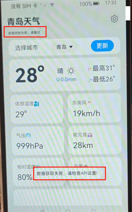

在nowWeatherDataComponent组件中的initData函数进行判断,如果读取失败,会使用showToast方法给用户提示。
if (this.weatherNow.code != 200 || weather24h.code != 200 || weather7d.code != 200) {
this.readDataSuccess = false
this.dataLoadStatus = 2
this.getUIContext().getPromptAction().showToast({
message: "数据获取失败,请检查API设置!",
duration: 2000,
bottom: 85
return false
6.2 显示数据更新状态

7 实机演示

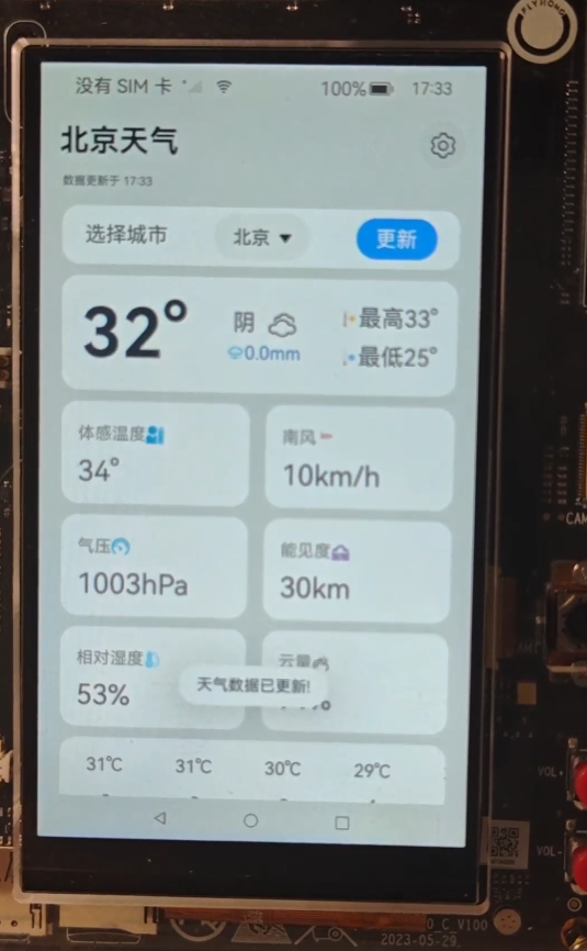

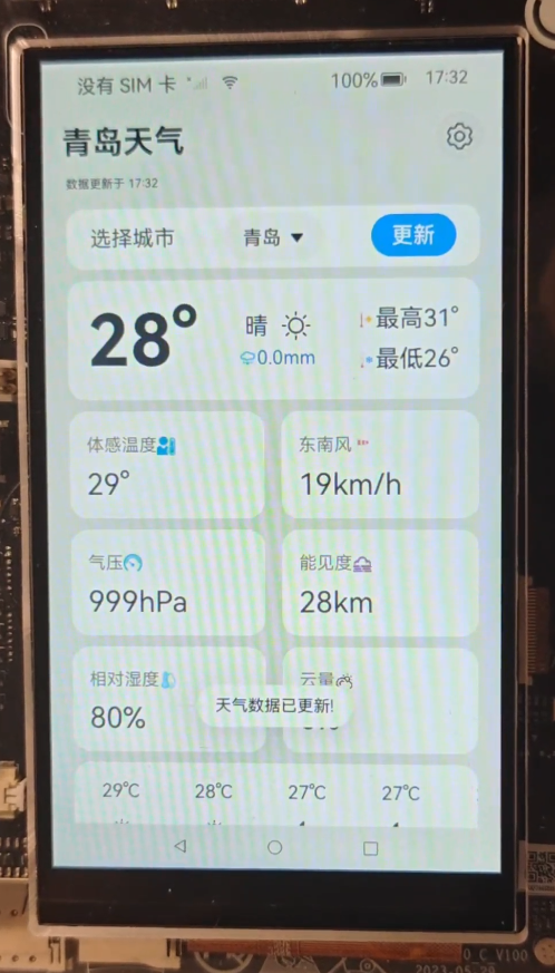

进入APP,天气数据自动更新,弹出更新成功提示框

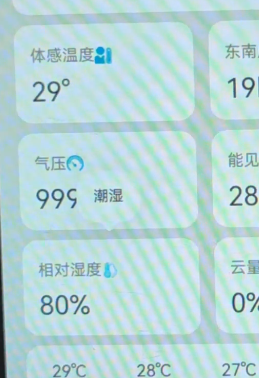

点击相对湿度组件,根据当前湿度弹出不同的气泡提示

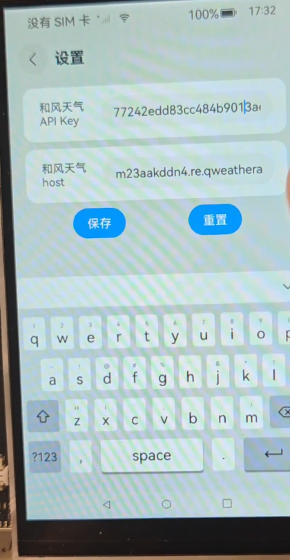

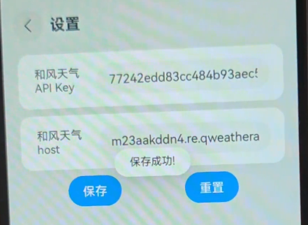

进入设置页面,故意将api key修改为一个错误值,保存
由于APIkey错误,提示数据更新失败
