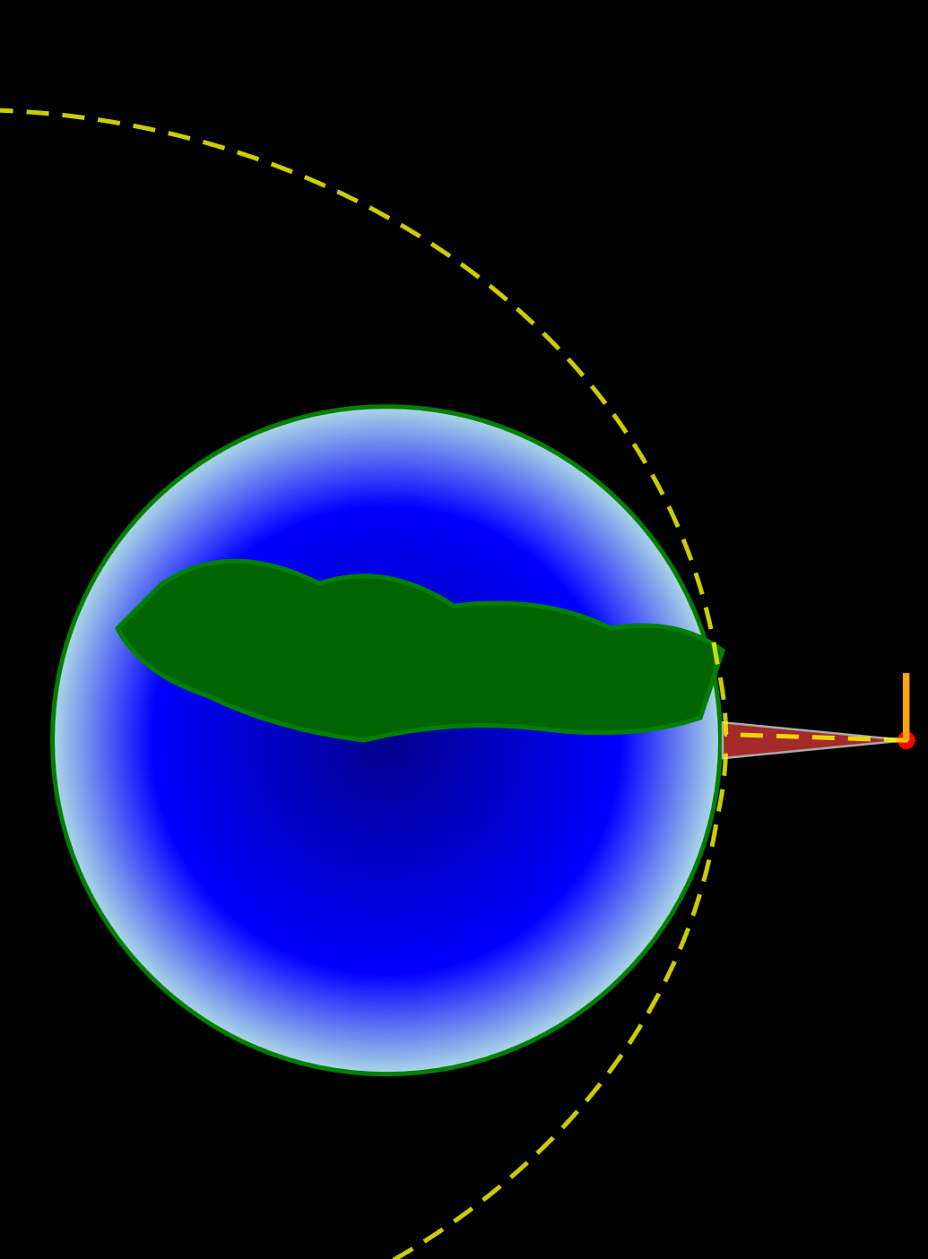

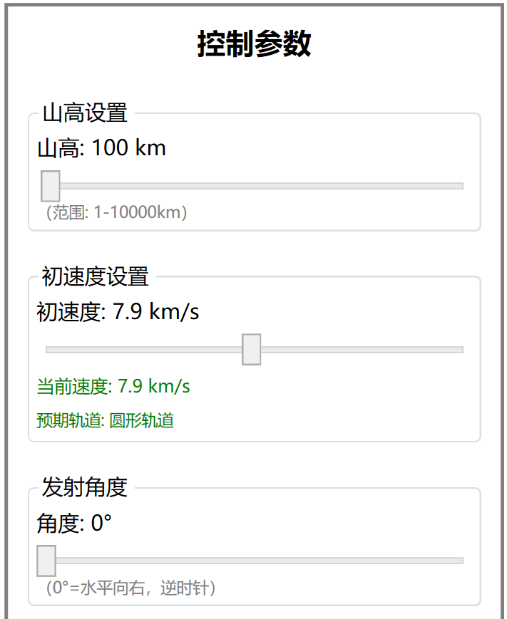

说整就整 -
然后,做出的轨道并不理想;查了一下资料,额,好像都是国外的资料。

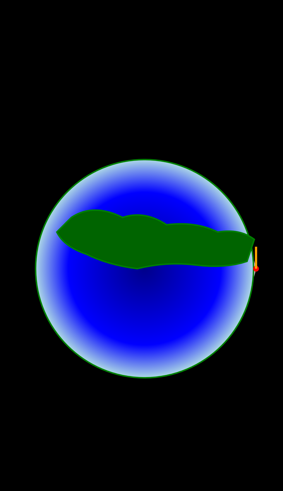

顺便更新了一下自己的知识,原来,平抛运动扔出去的小球,在真实的环境中,跑的原来并不是抛物线,反而是椭圆(的一部分)。
当然了,一些小彩蛋也就不可避免,比如,这个球自己把高度修正到了地平线附近(显示的比例尺问题)... ...
