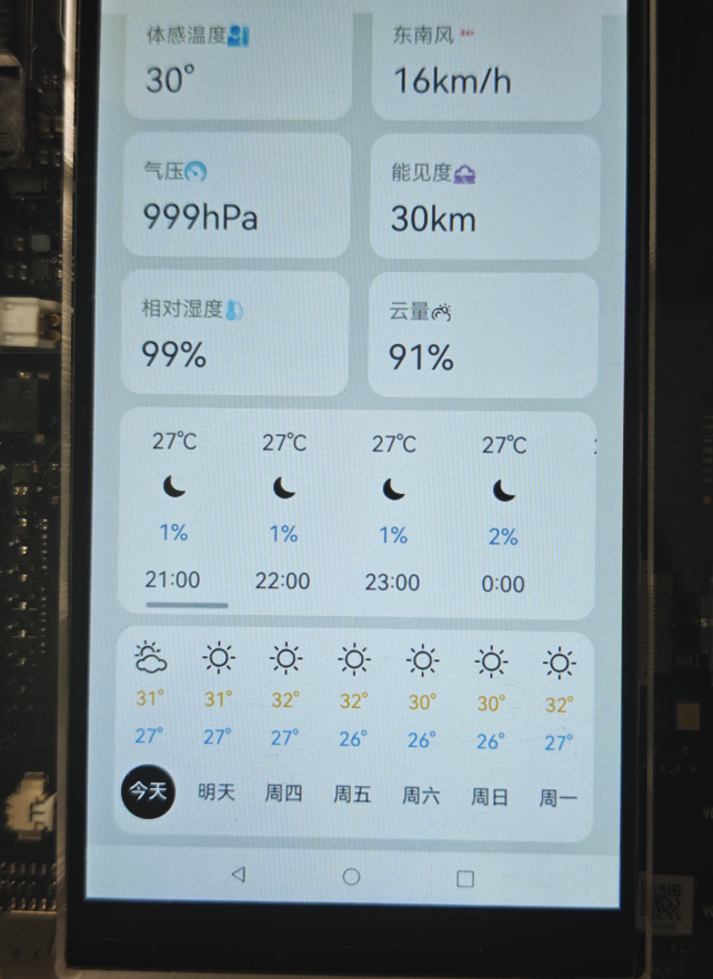

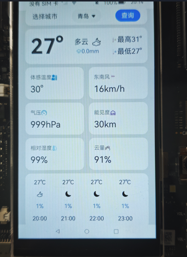

5 实机演示
基本数据展示多加了相对湿度和云量的展示
24小时数据以及7天数据的显示
