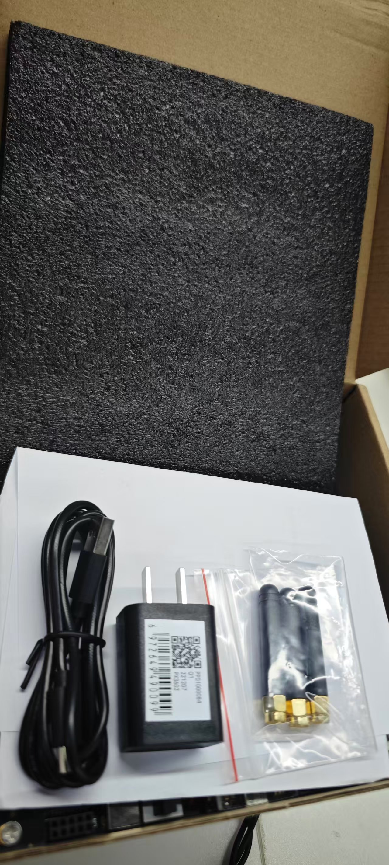

盼星星盼月亮终于收到了!
啥也不说了,开箱!
顺丰速运,使命必达!
外贸级周转纸箱。

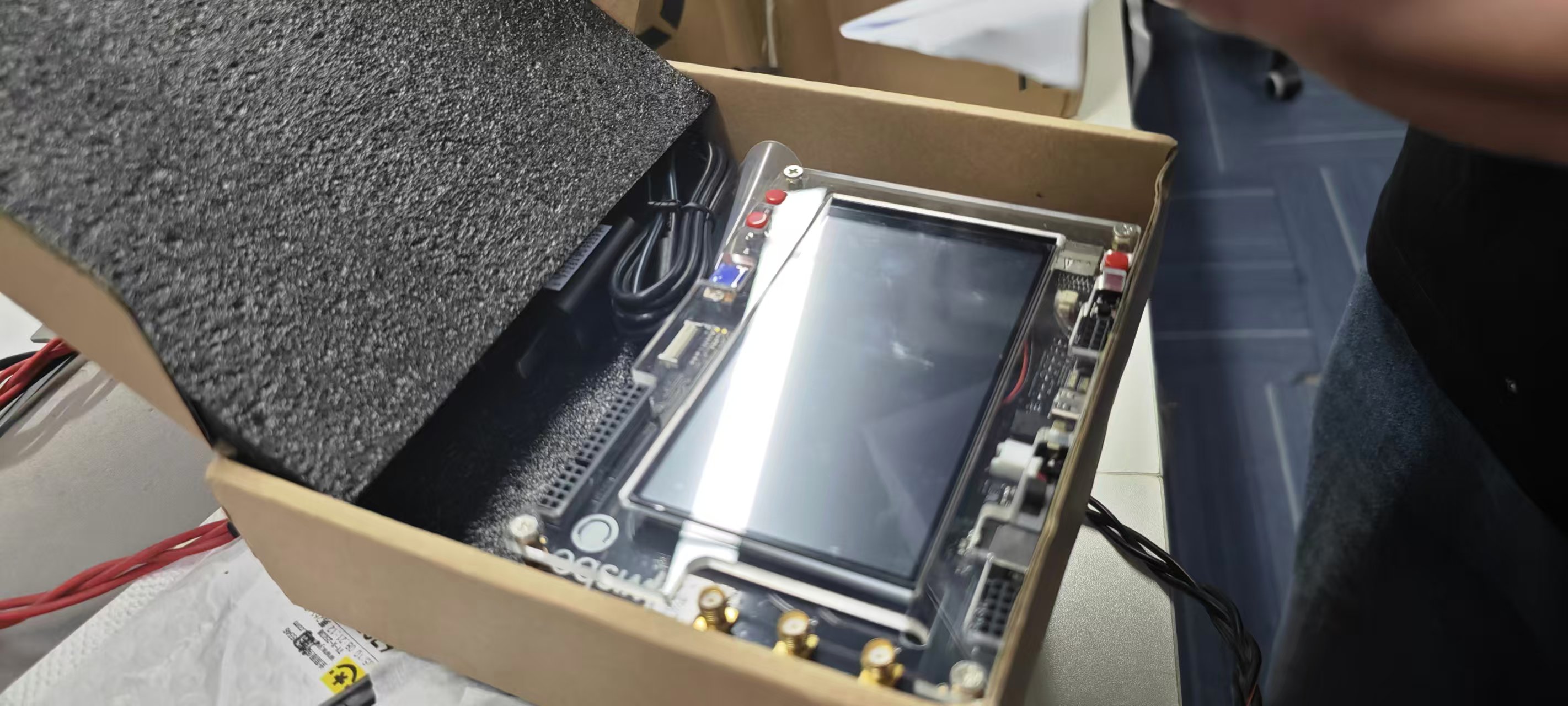

麻雀虽小,五脏俱全。开发板x1、typeC线x1、适配器5V2Ax1、天线x3
工整考究,中规中矩。

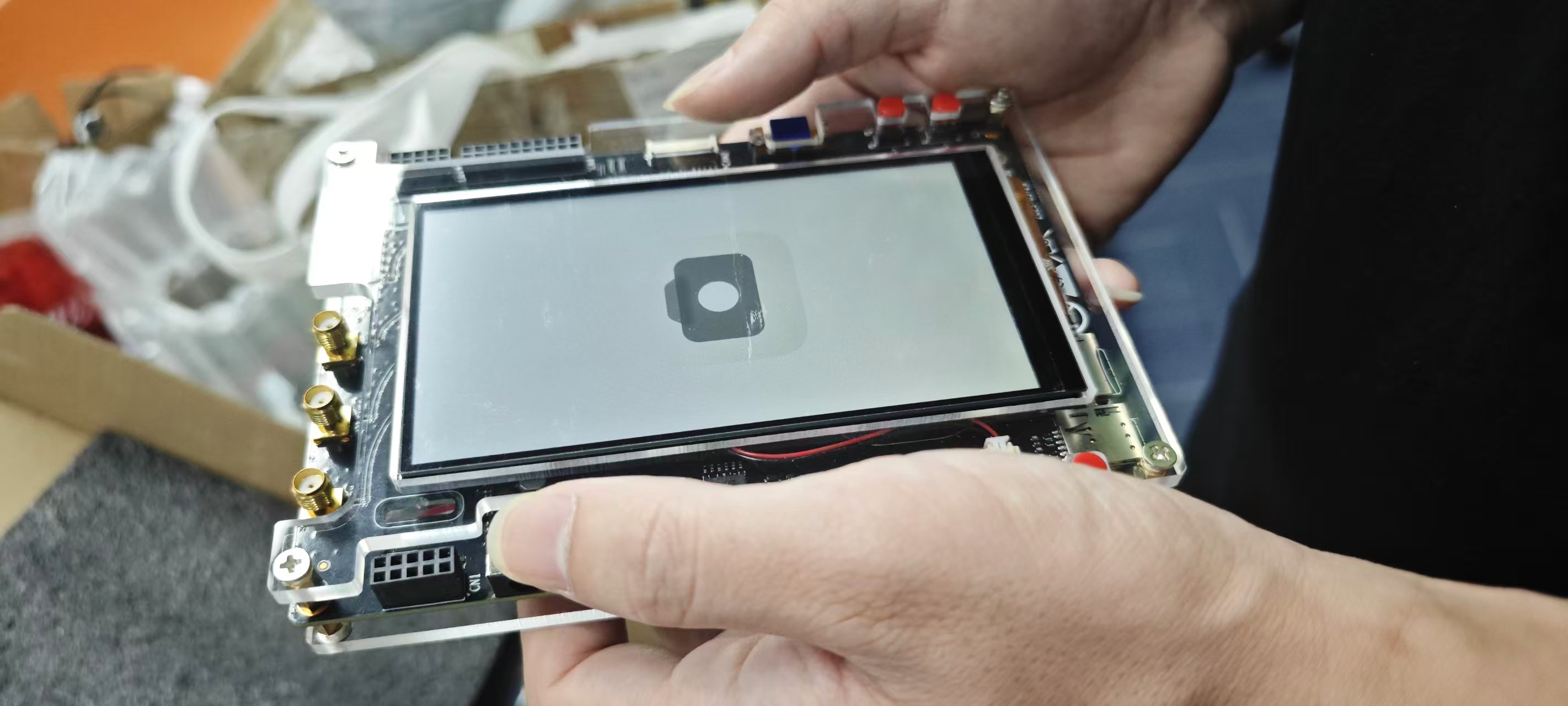

五寸大屏,啊这,是不是当年乔布斯说的,手机还是五寸好(所以果子的屏被喷了好些年)

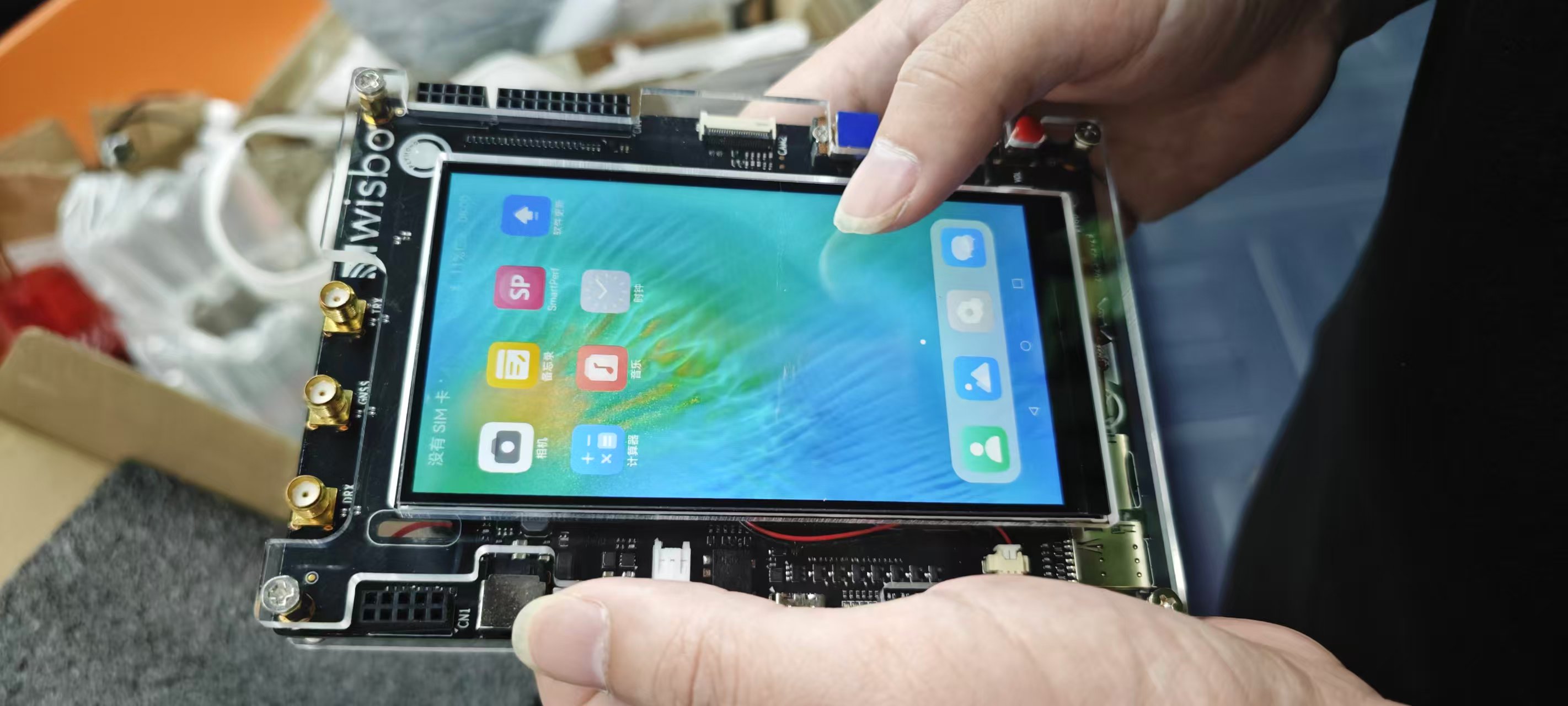

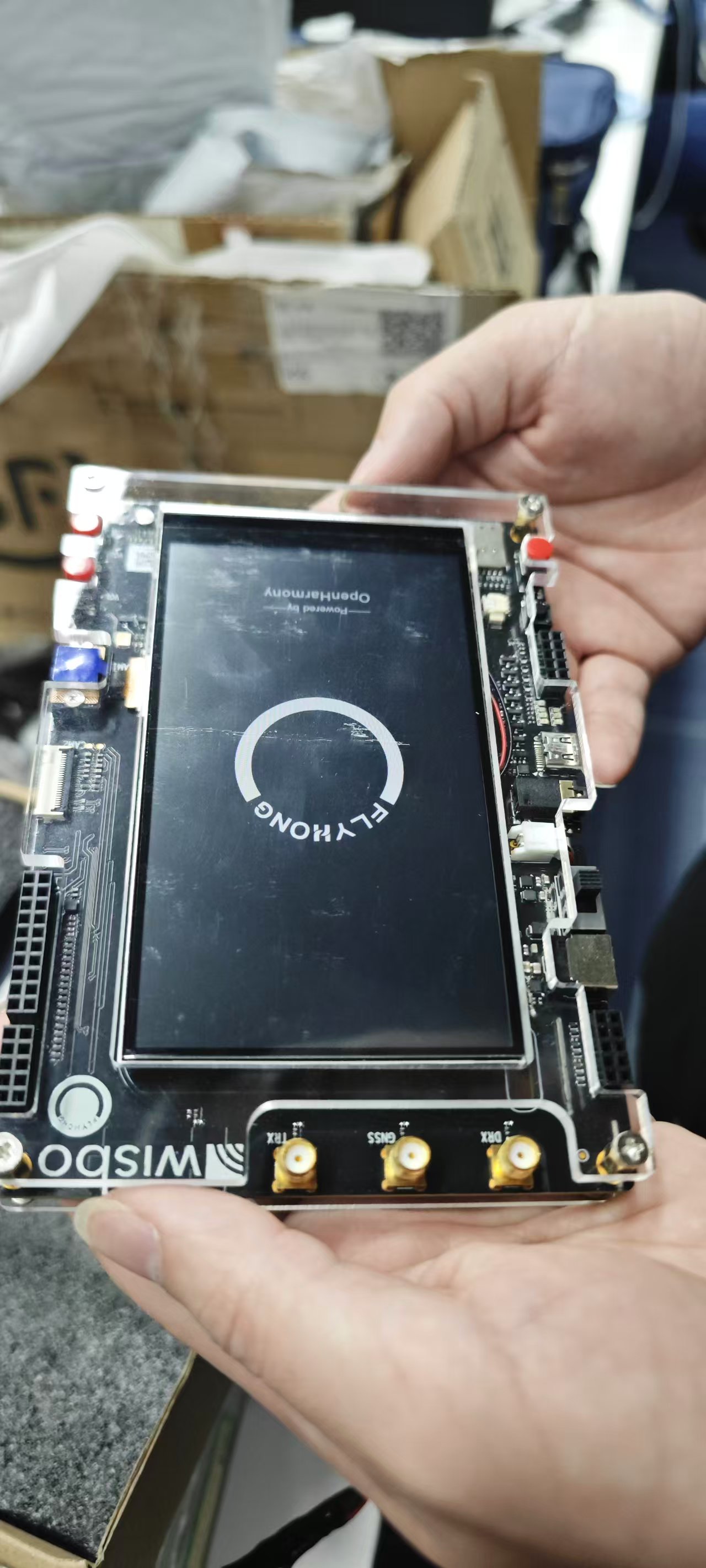

鸿蒙系统,丝滑!(随机搭配的是OpenHarmony 5.0.0 Release)(但官方只提供3.2Release的源码,这个可能是折腾的重点)

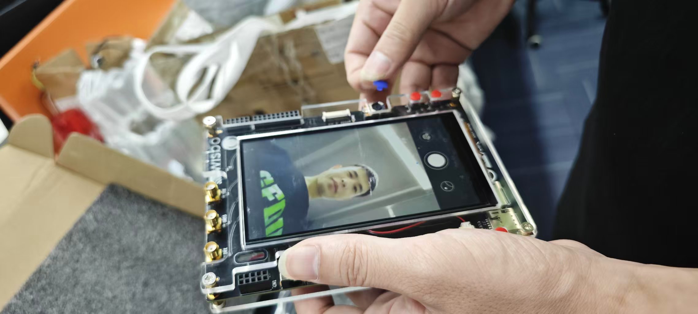

一键拍照,启动!

大屏,大屏,大屏。当然了,不是高分屏。不过对于嵌入式设计的小屏应用足够了。

外设齐全,比如3轴LIS2DH12TR,蜂鸣器,摄像头(刚才有测试了一下) - 5M 5M 5M。

分立天线,方便验证。
GPIO,放在50个排母上引出,方便做实验。标配1GB LPDDR3 + 8GB eMMC(大约有一半空间,也就是4GB可用)。
