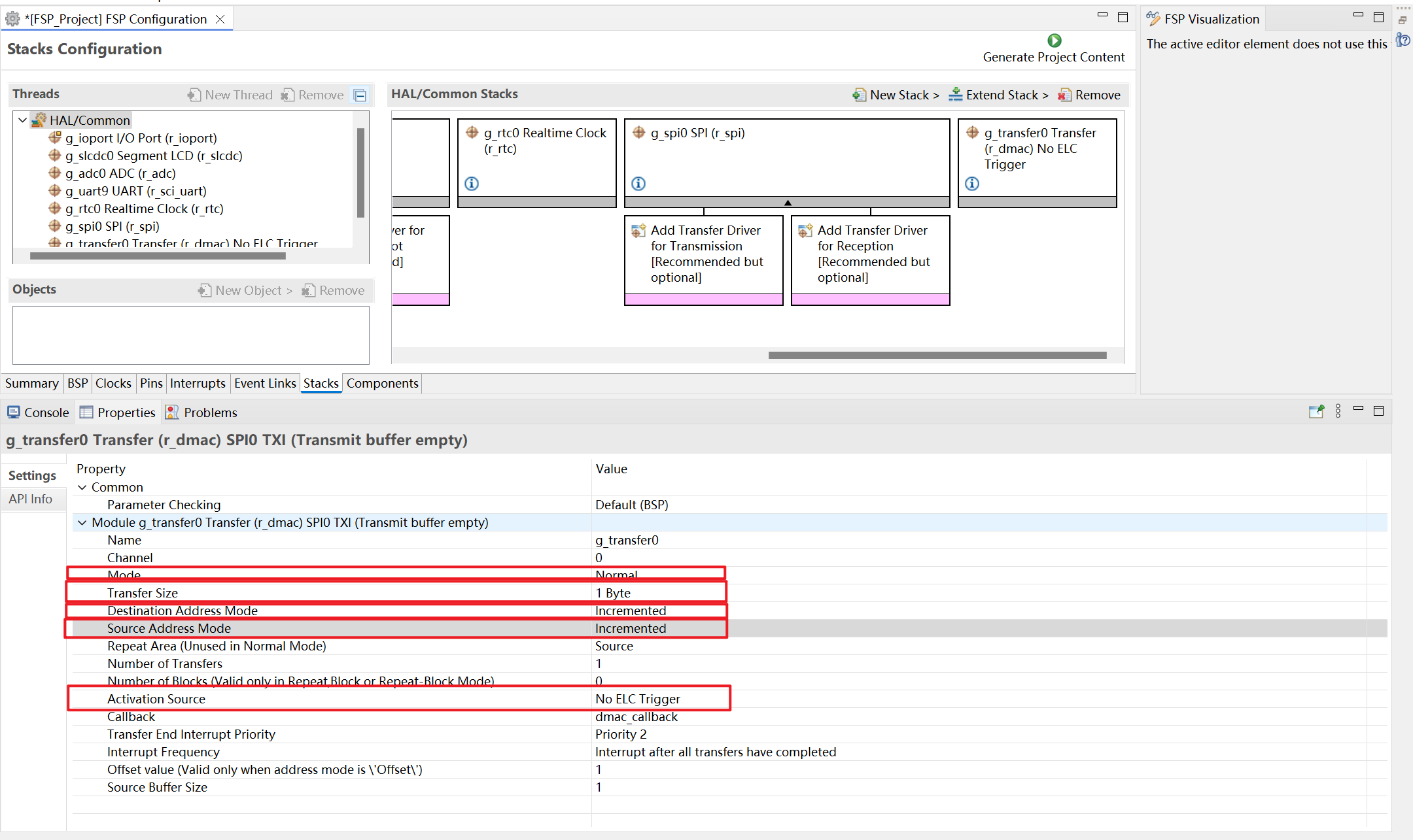

这里我们简单介绍下DMAC怎么配置以及使用
传输模式选择正常模式
数据大小一字节
目标地址和源地址选择自增
触发源选择 NO ELC,即使用软件触发
