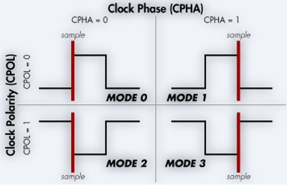

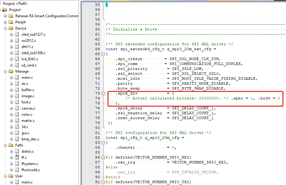

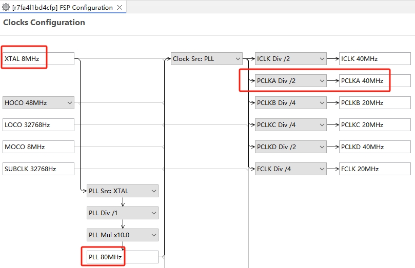

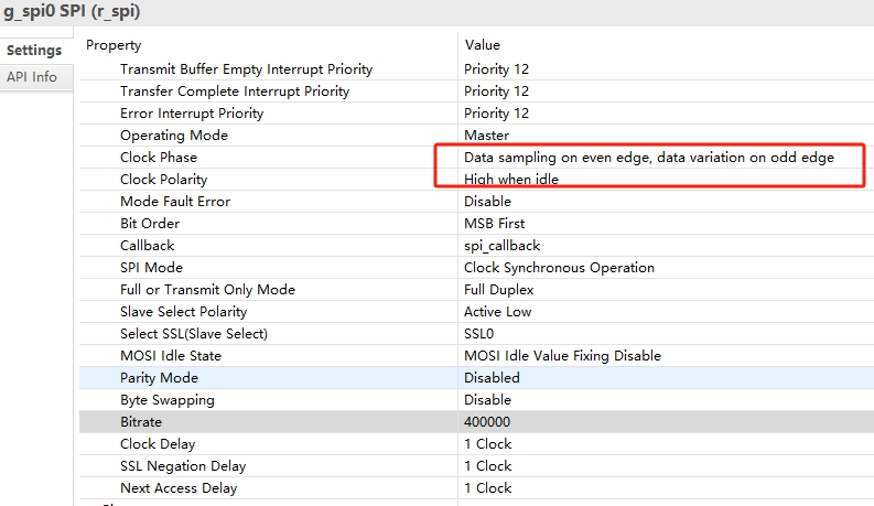

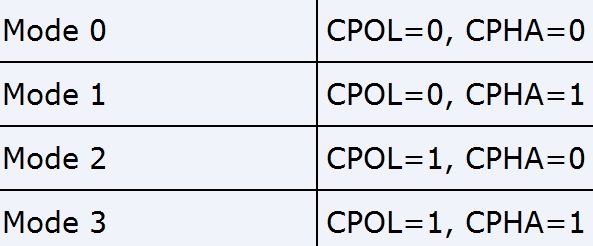

初始化阶段,先设置 SPI 时钟速率为 400Kbps,初始化完成可以调高到最高 25Mbps,时钟和极性如下模式3所示:
初始化配置如下:
设置 SPI 速率时,可以重新构造一个初始化配置结构体,再调用 R_SPI_Open(&g_spi0_ctrl, &g_spi0_20m_cfg); 打开 SPI 总线。

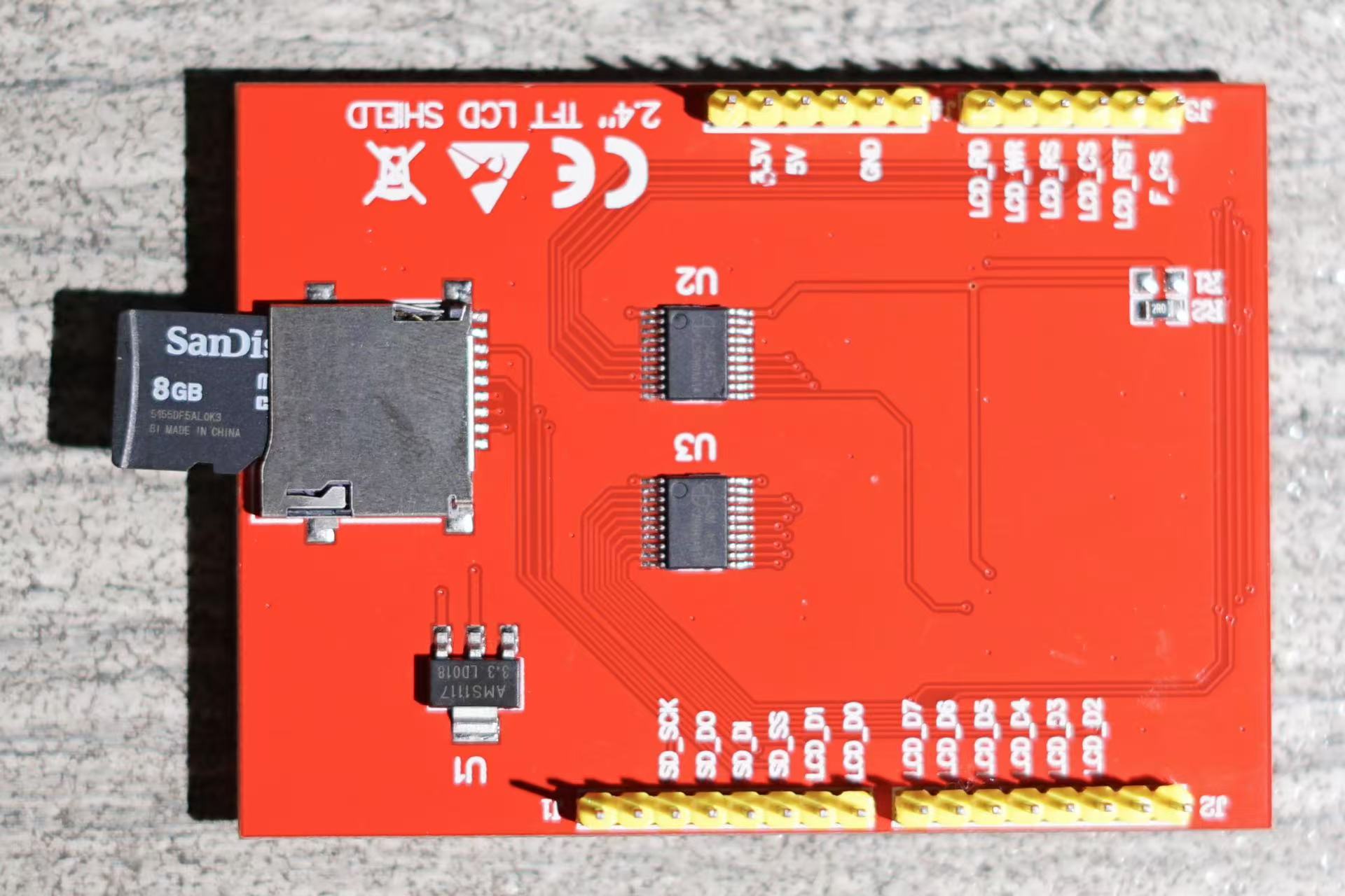

前面几篇介绍了刷各种屏幕,OLED12864 SSD1306 单色屏,OLED SSD1327 4阶灰度屏,WS2812 全彩点阵屏,彩屏自然也离不开 LCD,接下去点亮 LCD ILI9341
ILI9341 控制器可以驱动最大 320x240 的 16 位深 LCD 屏,这里使用并口屏,8080 时序驱动,由于现成的屏适用于 Arduino UNO,在 RA4L1 开发板上并口并不是按顺序的,需要做一些修改,刷屏速度也会有所降低
引脚定义如下代码:

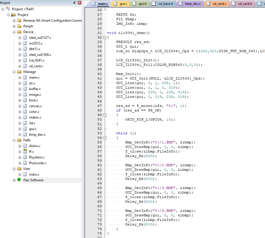

这里使用 bmp 图像是 24 位,即 RGB888 格式,显示屏是 RGB565 格式,中间需要逐个像素进行 RGB888 到 RGB565 的转换
适配好这些过程后,就可以顺利将 SD 中的 bmp 文件显示到屏幕上,代码如下:
效果如视频所示,速度可以通过软硬件进一步优化,但在这里不再深入修改。
