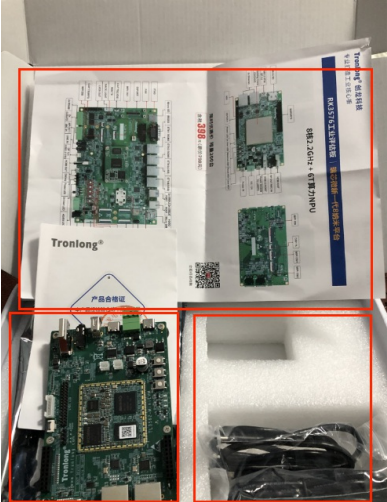

顺丰发货、大盒子包装、还送了绿联hub
盒子内主要3样东西,
- 左下方卡槽里的板卡,
- 右下方员卡槽里2个USB Type-C数据线,应该是满足开发烧录和供电使用
- 最上方是广告宣传RK3567开发板,由此可知也是当前主推的平台,亦是功能强大的平台

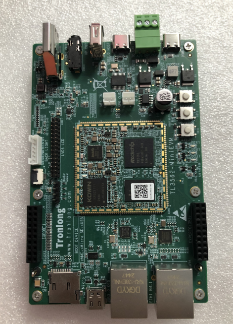

正面照如下所示,整个结构精整,做工精细,接口精简,
个人感觉良好的地方:
- 串口使用USB Type-C,告别com9/uart四线模式
- 常用的接口都引出,方便评估使用
- 价格亲民
个人感觉改进的地方:
- HDMI和USB-Host为了节省空间立起来了,感觉没有“平趟”的稳固
- 没有板载WiFi/Bluetooth
- 扩展引脚是槽,不是针,可能对于一般用户,使用起来不方便

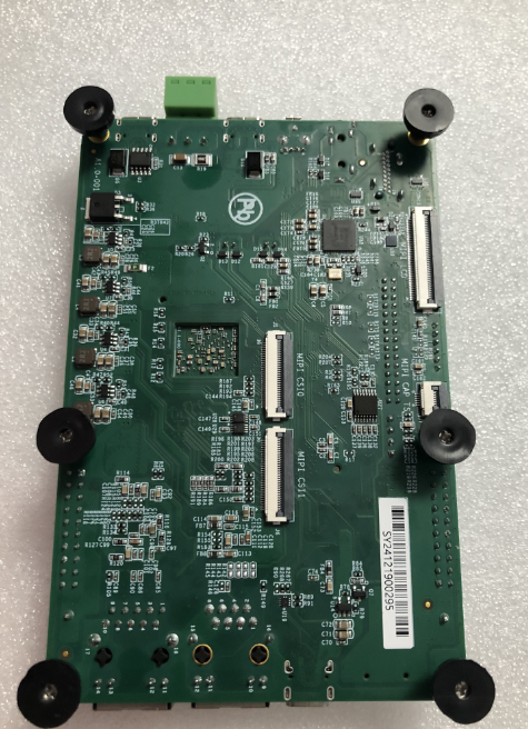

背面照如下所示,尤其值得一提的是,配备一6个底座,这个是一般板卡所没有的
即可以稳定板卡,又可以使板卡免受磕碜、摩擦、静电等

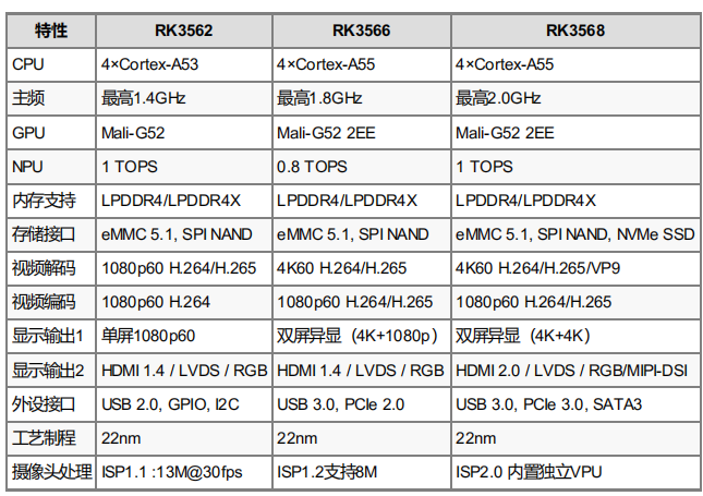

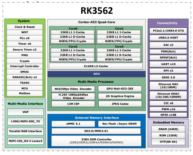

2 芯片对比
申请板卡后,发现RK3562和RK3568还是有很大差距的,所以想要了解这个板卡,需要先研究下这个芯片

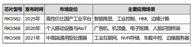

2.1 发布时间与定位
从下表可以得出,RK3568是RK3566的升级版,RK3562是RK3568的阉割版
2.2. 核心参数
最大的不同是CPU、GPU、NPU、显示

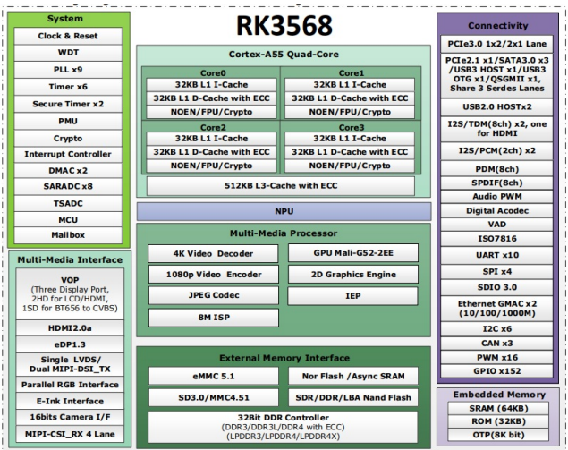

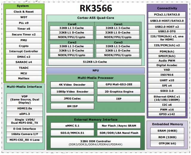

2.3. 芯片框图
最后给出3个芯片的功能框图,方便自行对比

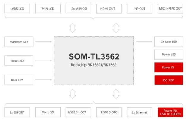

如下是创龙官方提供的TL3562-MiniEVM板子系统框图
该板子由核心板+底板组成
核心板由RK3562+EMMC+DDR+PM等组成
底板由如下3部分组成
- 最上面部分,音视频组成,视频输出支持LVDS/MIPI/HDMI,视频输入支持MIPI CSI,同时音频MIC输入和SPK输出
- 中间部分,key/led/power组成系统的基于状态支持和功能控制
- 最下部分,扩展接口和常用的SD/USB/Ethernet/Debug组成

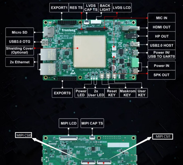

如下是官方提供的板子图片,结合部分文档,可梳理出如下TL3562-MiniEVM硬件资源
4.1 输入
- KEY,1个用户控制
- video,2个mipi csi
- mic in
4.2 输出
- LED ,2个电源指示,核心板2个,底板2个,可以用来自定义显示
- video,lvds lcd,mipi dsi lcd,hdmi(mipi转换),一时只能有一个
- spk out
- hp out
4.3 互联
- rgmii 千兆网
- rmii 百兆网
- usb2.0 host,type-a 接口
- usb3.0 otg, type-c接口
- debug uart,type-c接口
- sd
4.4 扩展
- sdio
- spi
- i2s
- 2xcan
- 3xi2c
- 3xuart
- 14xsradc

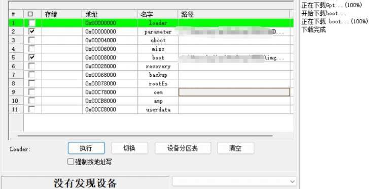

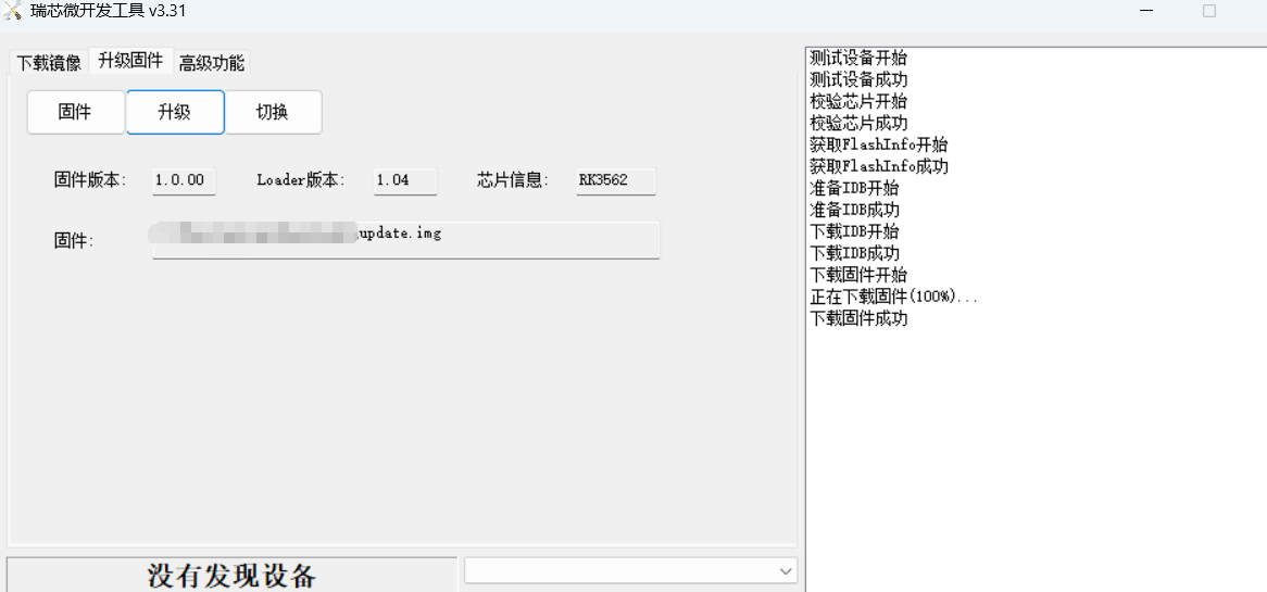

》更新驱动DriverAssitant_v5.13,注意,是更新,不然识别otg为adb
》连接RKDevTool_Release_v3.31
- 用 Type-C 线将评估板 USB3.0 OTG(CON5)接口连接至 PC 机 USB 接口
- 将评估板断电或按reset key,长按 USER1(KEY3)按键,将评估板上电启动,此时瑞芯微开发工具界面将会出现提示信息“发现一个 LOADER 设备”,然后松开 USER1 按键。
- 加载固件--》固件,加载回件,
- 高级功能--》擦除所有 (eMMC 已固化镜像,为避免出现分区信息异常情况,建议固化镜像前需将 eMMC 完全擦除。)
- 升级固件--》固件升级,升级过程中在右框内显示,直至出现如下界面,提示“下载完成”的信息,表示将内核镜像更新至 eMMC成功,此时评估板将自动重启。

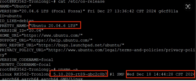

root@RK3562-Tronlong:~# cat /etc/os-release
NAME="Ubuntu"
VERSION="20.04.6 LTS (Focal Fossa)" Fri Dec 27 13:36:42 CST 2024 g6cf811a
ID=ubuntu
ID_LIKE=debian
PRETTY_NAME="Ubuntu 20.04.6 LTS"
VERSION_ID="20.04"
HOME_URL="https://www.ubuntu.com/"
SUPPORT_URL="https://help.ubuntu.com/"
BUG_REPORT_URL="https://bugs.launchpad.net/ubuntu/"
PRIVACY_POLICY_URL="https://www.ubuntu.com/legal/terms-and-policies/privacy-policy"
VERSION_CODENAME=focal
UBUNTU_CODENAME=focal
root@RK3562-Tronlong:~# uname -a
Linux RK3562-Tronlong 5.10.209-rt89-gbc2c8b7 #1 SMP Wed Dec 18 14:44:28 CST 2024 aarch64 aarch64 aarch64 GNU/Linux
root@RK3562-Tronlong:~# gcc -v
Using built-in specs.
COLLECT_GCC=gcc
COLLECT_LTO_WRAPPER=/usr/lib/gcc/aarch64-linux-gnu/9/lto-wrapper
Target: aarch64-linux-gnu
Configured with: ../src/configure -v --with-pkgversion='Ubuntu 9.4.0-1ubuntu1~20.04.2' --with-bugurl=file:///usr/share/doc/gcc-9/README.Bugs --enable-languages=c,ada,c++,go,d,fortran,objc,obj-c++,gm2 --prefix=/usr --with-gcc-major-version-only --program-suffix=-9 --program-prefix=aarch64-linux-gnu- --enable-shared --enable-linker-build-id --libexecdir=/usr/lib --without-included-gettext --enable-threads=posix --libdir=/usr/lib --enable-nls --enable-clocale=gnu --enable-libstdcxx-debug --enable-libstdcxx-time=yes --with-default-libstdcxx-abi=new --enable-gnu-unique-object --disable-libquadmath --disable-libquadmath-support --enable-plugin --enable-default-pie --with-system-zlib --with-target-system-zlib=auto --enable-objc-gc=auto --enable-multiarch --enable-fix-cortex-a53-843419 --disable-werror --enable-checking=release --build=aarch64-linux-gnu --host=aarch64-linux-gnu --target=aarch64-linux-gnu
Thread model: posix
gcc version 9.4.0 (Ubuntu 9.4.0-1ubuntu1~20.04.2)
root@RK3562-Tronlong:~# python3
Python 3.8.10 (default, Nov 7 2024, 13:10:47)
[GCC 9.4.0] on linux
Type "help", "copyright", "credits" or "license" for more information.
>>> quit()
从以上可知,ubuntu系统,已经内置了gcc和python,所以可以不需要交叉编译环境,直接编译运行程序了

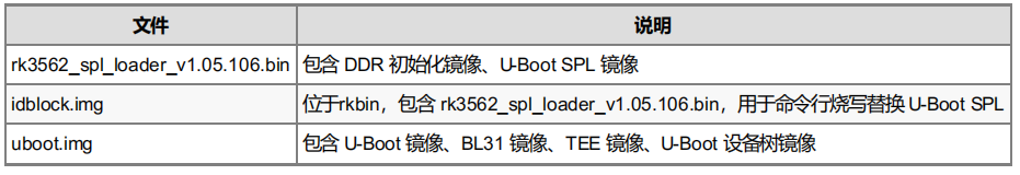

aarch64-none-linux-gnu-
2025年 06月 29日 星期日 15:56:04 CST
最终生成rkbin/idblock.img和uboot.img
spl-new Use current build u-boot-spl.bin to pack loader
生成镜像需要python2环境 sudo ln -s /usr/bin/python3 /usr/bin/python2
