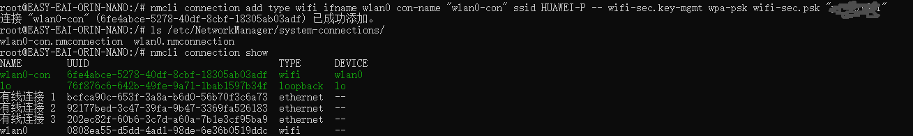

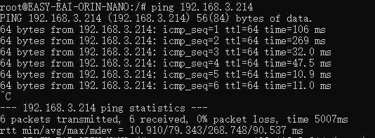

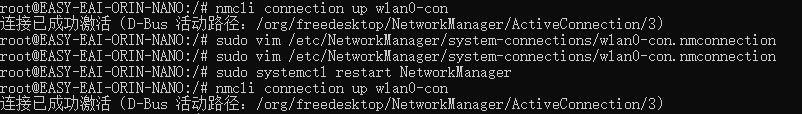

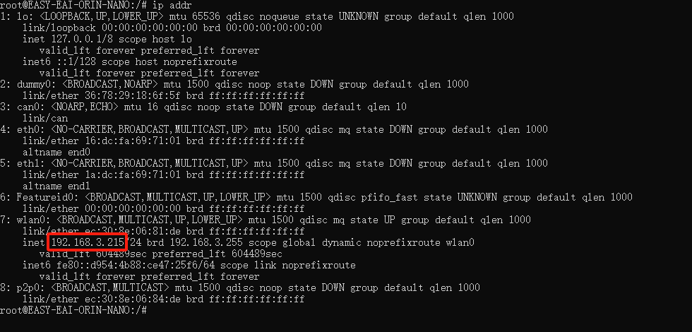

本篇讲述开发板连接WIFI,并与NFS服务器挂载。 一.WIFI连接 1.查看开发板连接 2.创建WIFI连接 3.激活连接 4.查询WIFI IP 激活连接成功后,开发板断电再上电,可以自动连接上wifi。 二.NFS服务器挂载 上一篇搭建环境是开发板插网线共享NFS服务器,总觉得插根网线影响移动板子灵活性,想到上面WIFI无线已经连接上了,就使用WIFI去挂载,尝试也是成功的。 1.ping nfs服务器ip,如下是连通的。 2.挂载服务器 3.查看共享目录挂载情况,发现挂载上共享资源. |
