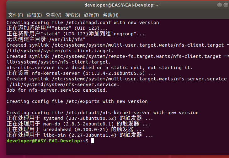

1、执行sudo apt update
2、执行sudo apt install nfs-kernel-server。
【注】我第一次使用虚拟机时报错:
E: 无法获得锁 /var/lib/dpkg/lock-frontend - open (11: 资源暂时不可用)
E: 无法获取 dpkg 前端锁 (/var/lib/dpkg/lock-frontend),是否有其他进程正占用它?
需要使用强制解锁:
sudo fuser -vki /var/lib/dpkg/lock-frontend
sudo fuser -vki /var/cache/apt/archives/lock
偶后就可以安装了
sudo apt update

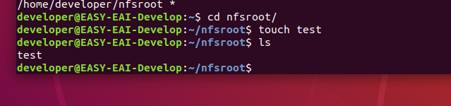

1、进行/home/developer/,创建目录作为服务器的共享目录
mkdir nfsroot

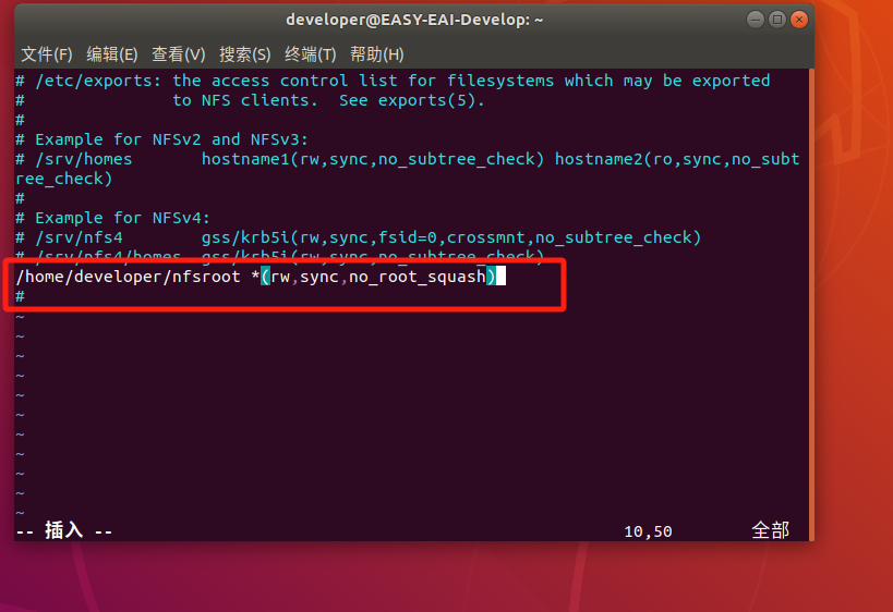

2、打开nfs服务器配置文件/etc/exports
sudo vim /etc/exports
3、指定nfs服务器共享目录及其属生,内容如下:
/home/developer/nfsroot *(rw,sync,no_root_squash)
/home/developer/nfsroot:指定/home/developer/nfsroot为nfs服务器的共享目录
*:允许所有的网段访问,也可以使用具体的IP
rw:挂接此目录的客户端对该共享目录具有读写权限
sync:资料同步写入内存和硬盘
no_root_squash:root用户具有对根目录的完全管理访问权限
no_subtree_check:不检查父目录的权限

测试:
