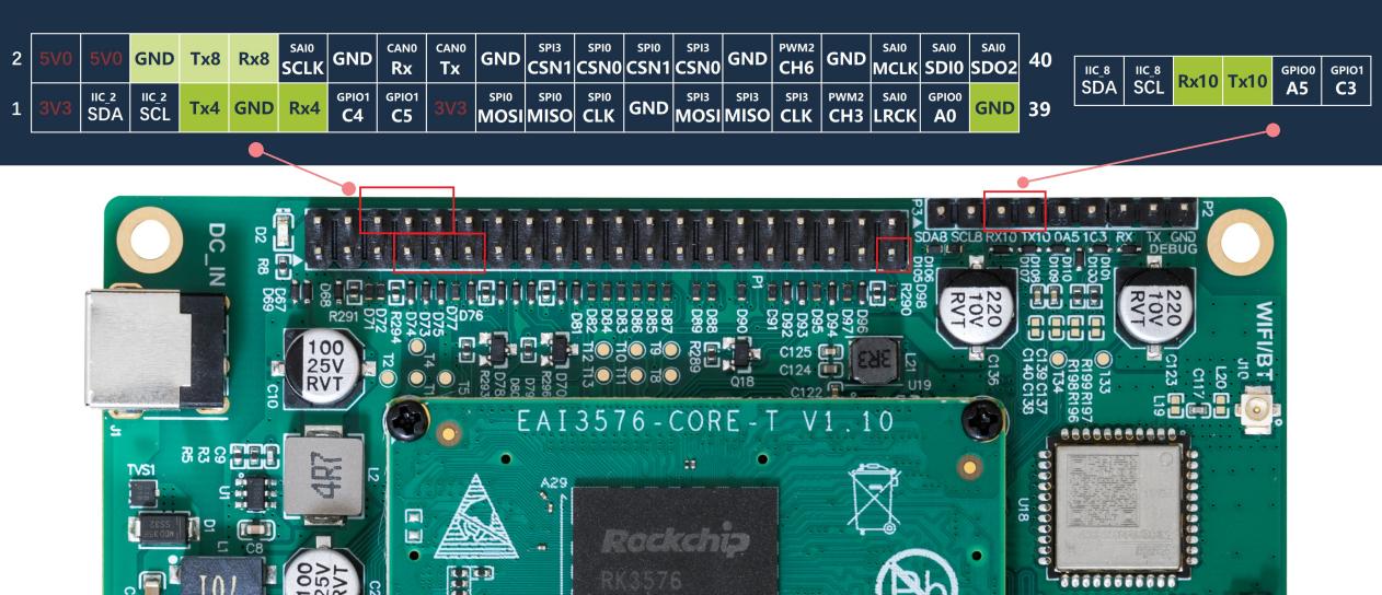

阅读EASY EAI Orin Nano开发板说明书,板子预留了UART4、UART8和UART10三个串口。
UART8靠上面,比较方便接线,就选择你了。

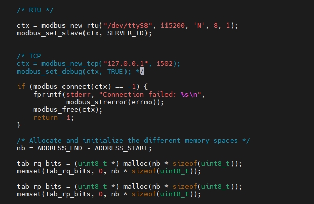

先修改slave的源码,设置为RTU运行模式。

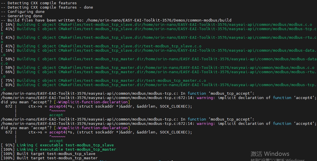

然后保存退出,编译源码:

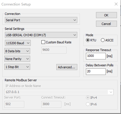

按照串口的属性配置好modbus测试工具。

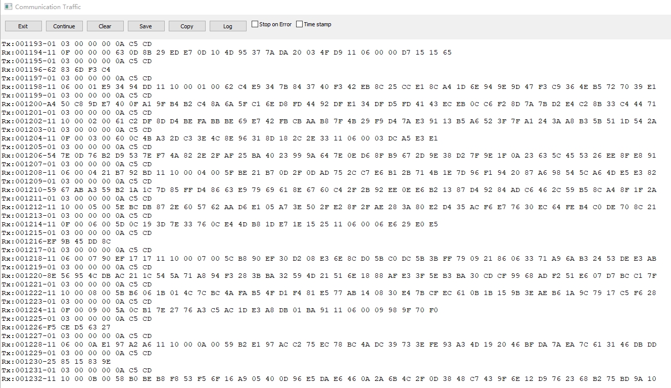

测试工具侧收到的modbus数据如下:
