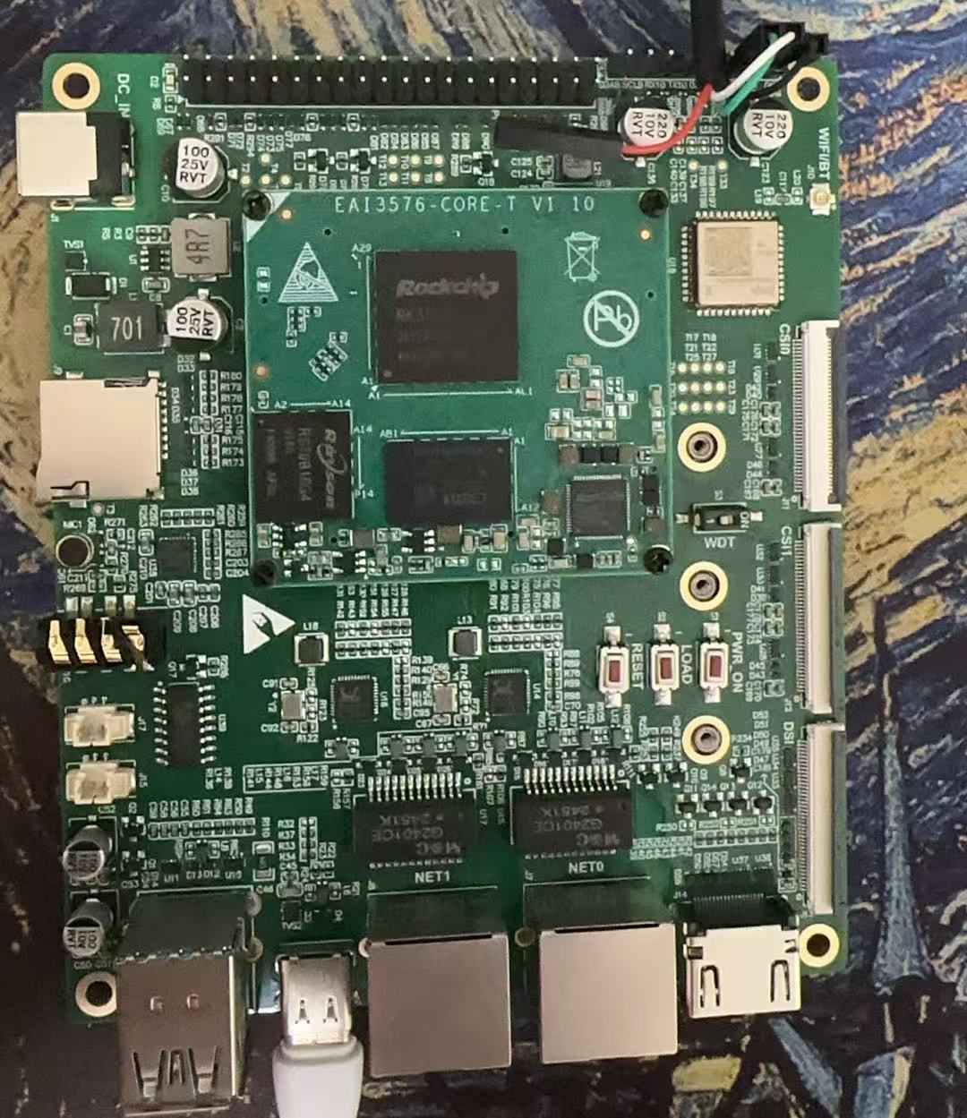

二、开箱
拿到的EASY EAI Orin-Nano,一个开发板本体和一个12V电源。开发板内存规格是2G RAM 16G flash的,资源略显紧张,对于RK3576这种SoC,4+32可能是主流,8+64才能算高端。
板子设计的挺不错,外设齐全,尤其是双MIPI-CSI,同时提供MIPI-DSI和HDMI接口。无线通信模组居然能支持星闪。核心板和底板分离设计也挺赞。

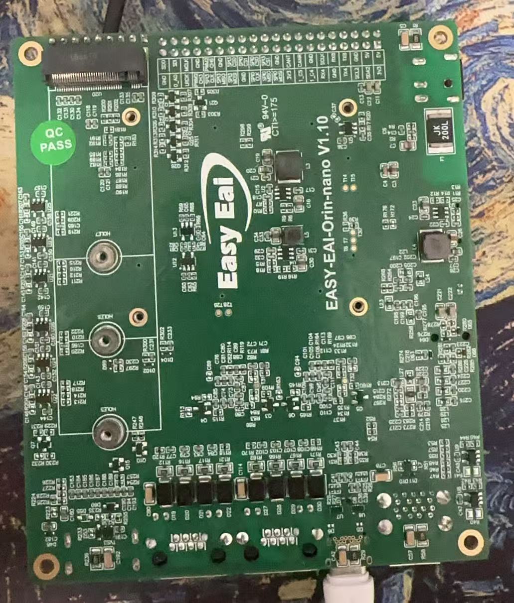

EASY EAI Orin-Nano开发板后背留了个M2接口,走的是PCI-E 2.1总线,可以插算力卡和M.2固态硬盘。灵眸科技还有哥M.2算力卡的产品,拥有26Tops算力,加起来32Tops也算AI小钢炮了。
总体上,板子设计和用料都不错。小细节就是底座缺失,至少弄四个铜柱支撑下板子,免得背面M2插槽引起开发板放置不平。

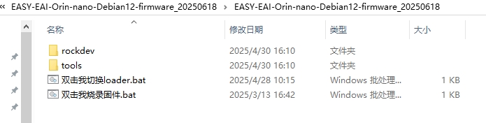

灵眸科技目前为EASY EAI Orin-Nano开发板提供了Debian12和Ubuntu22.04两种固件。昨天下载的是EASY-EAI-Orin-nano-Debian12-firmware_20250618版本的固件,今天登录一看就有新的固件EASY-EAI-Orin-nano-Debian12-firmware_20250626版本,看来灵眸在固件这块更新还是很频繁,值得点赞。
固件解压后的文件清单如下:

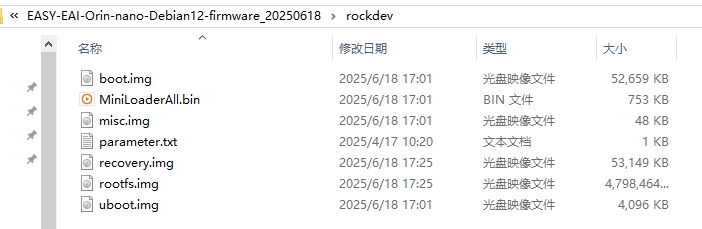

其中,rockdev目录下是待烧写的固件,boot、rootfs等文件全部囊括在内,很好奇为什么不打包成一个文件。

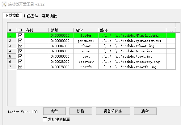

(二)工具配置
tools文件夹下面是瑞芯微的御用烧录工具RKDevTool,烧录参数都预先配置好了。

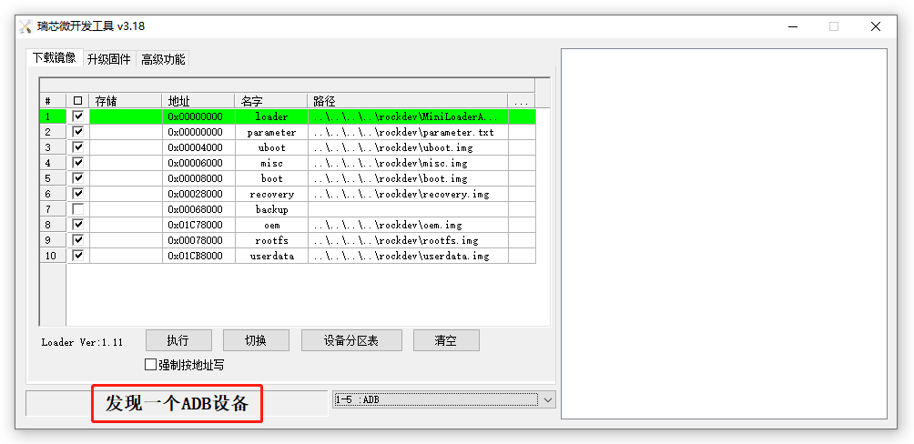

用户只需要接上电源,并接上烧写type-C USB接口即可。
等到RKDevTool显示“发现一个ADB设备”后。

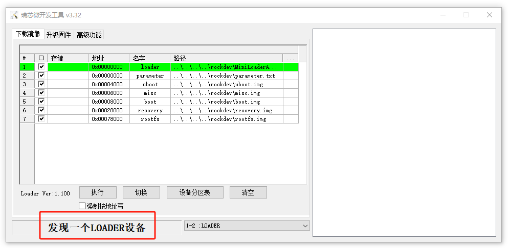

执行下载下来固件文件夹下面的“我切换loader.bat”脚本,进入LOADER状态,这时候才能烧写固件到开发板。

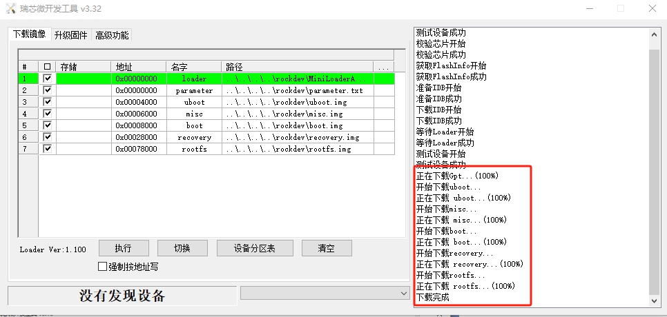

(三)固件烧写
在LOADER状态点击“执行”按钮,将新的固件烧入,等到RKDevTool右侧信息栏显示固件都100%下载完成后,整个系统固件烧写成功。

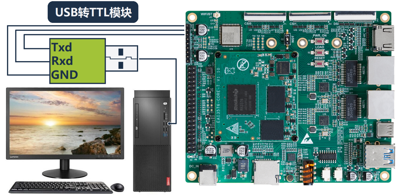

四、系统初体验
系统烧录成功后,按下reset按钮,系统就开始启动。我比较习惯串口登录到开发板,开发板的左上角也预留了串口,找根USB-TTL链接即可,注意波特率为1500000。
启动后的一些打印如下:

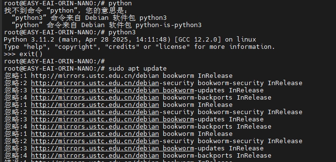

看看系统版本:
root@EASY-EAI-ORIN-NANO:/# uname -a
Linux EASY-EAI-ORIN-NANO 6.1.99 #5 SMP Wed Jun 18 15:32:30 CST 2025 aarch64 GNU/Linux

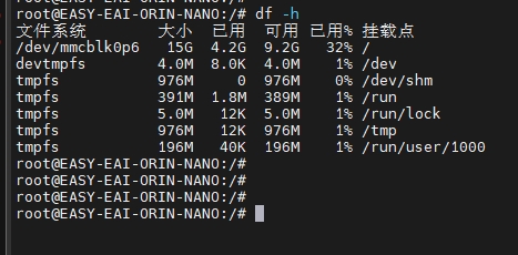

16G的flash还是有点低,后面插个TF卡。
最后试试几个简单CLI:
