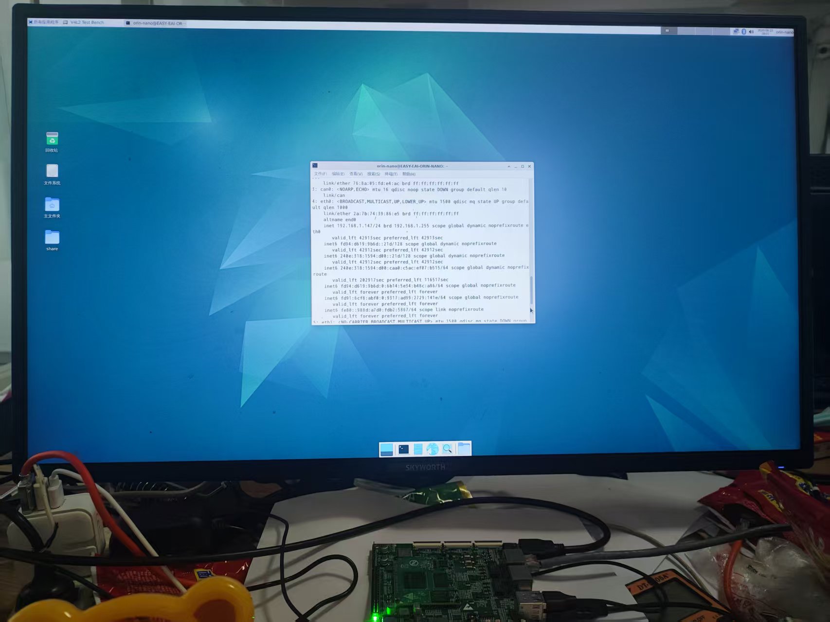

忽略杂乱的桌面吧,接下来我们就可以通电开机了,我这里接入了电源接口,USB键盘鼠标、千兆网络和HDMI高清接口,通电后绿灯亮起,首先出来的是灵眸科技的LOGO,然后大概一两秒后就可以进入系统,看到桌面了,大概看了一眼,基本断定是Debian 12系统的xfce桌面,一会儿通过命令确定。
我在这里也尝试了下使用WIFI来连接网络,因为天线没有接入的原因所以信号比较一般,但是WIFI6非常的稳定,天线已经在购买的路上了,估计很快就会回来。
输入 ip addr 可以查看开发板的IP地址,当然我们也可以使用路由器来进行查看,接下来我们通过ssh来进行连接。

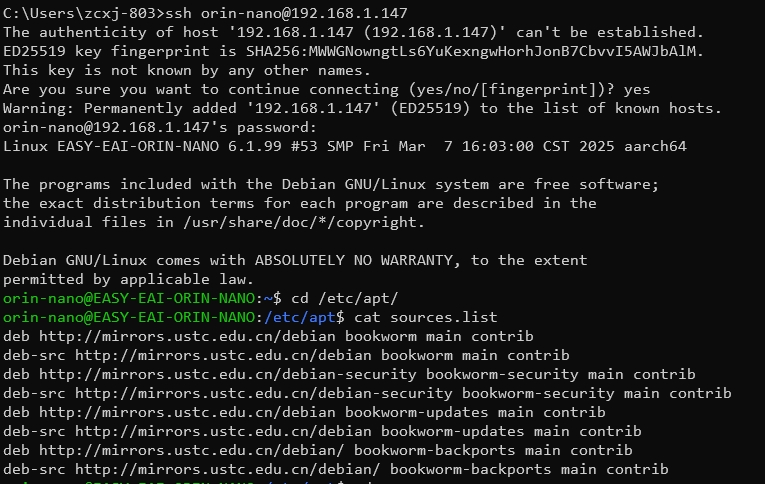

输入
ssh orin-nano@192.168.1.147
EASY EAI Orin-Nano用户名:orin-nano
EASY EAI Orin-Nano密码为:123456
就可以成功登录了,接下来我们查看一下软件源,可以看到灵眸科技特别贴心,已经给我们已经换成国内的ustc源了,那么接下来我们试着安装htop。

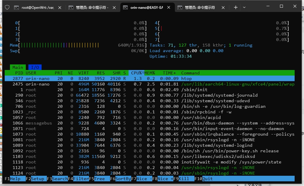

sudo apt update
sudo apt install htop
可以看到8核2G,与我们板子上面看到的是相符合的。

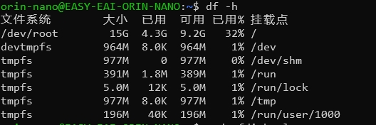

然后输入
df -h
也可以看到拥有16G的存储空间,系统占用了4.3GB,我们还拥有9.2GB的空余空间。
