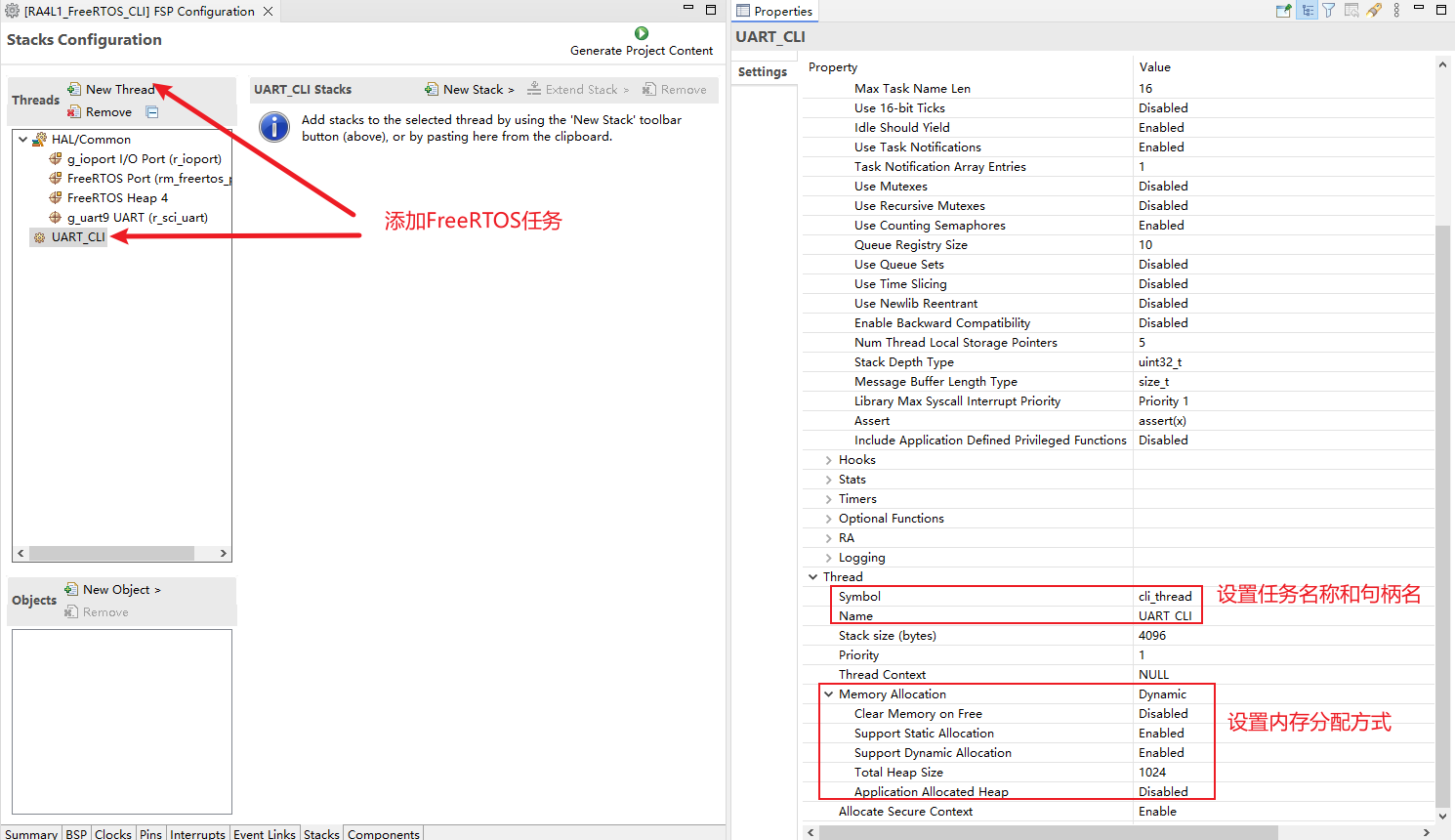

不同的地方是在RTOS Selection界面选择FreeRTOS。
工程中添加一个FreeRTOS任务,并设置任务的相关属性,并设置内存分配方式为动态分配。

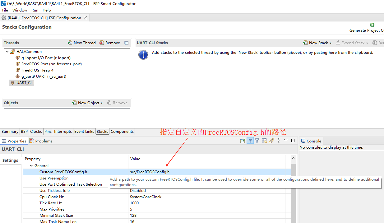

在配置中设置自定义的FreeRTOSConfig.h文件路径,可以在工程中使用自定义的FreeRTOSConfig.h文件来配置FreeRTOS功能。

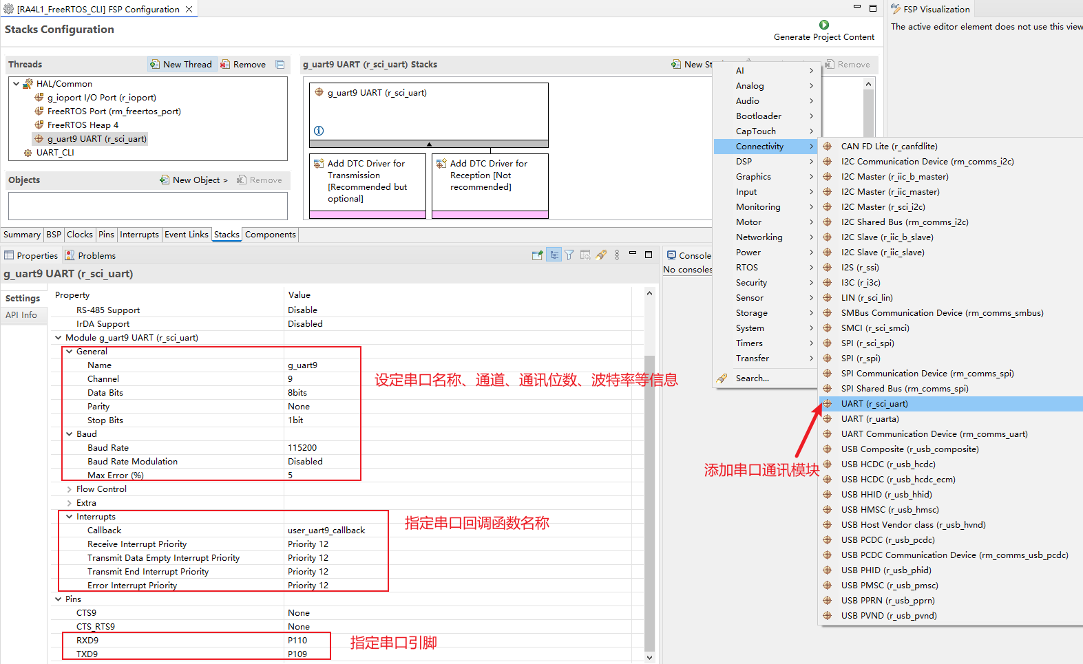

同时添加串口模块,并设置串口模块的参数。

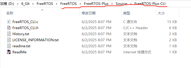

在FreeRTOS仓库的FreeRTOS-Plus/Source/FreeRTOS-Plus-CLI路径中有FreeRTOS_CLI的源代码。

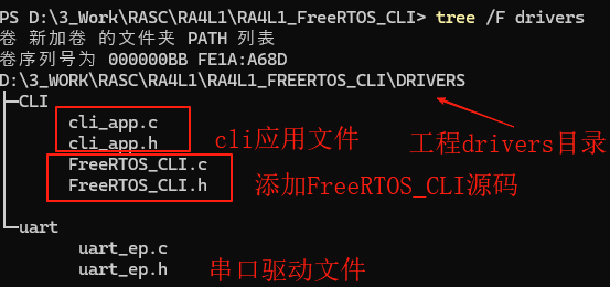

在工程目录中添加Drivers文件夹用于存放CLI和串口相关的代码,文件夹的结构如下图所示。
其中uart_ep.c和uart_ep.h文件中的代码和前一篇帖子一致。这里主要介绍其中cli_app.c和cli_app.h文件中的代码。

上述代码中的configCOMMAND_INT_MAX_OUTPUT_SIZE需要在自定义的FreeRTOSConfig.h中添加该宏定义如下
#define configCOMMAND_INT_MAX_OUTPUT_SIZE 200
