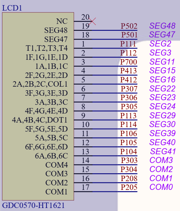

二、LCD显示器
LCD引脚图
三、LCD硬件电路
板子上LCD驱动部分硬件电路图

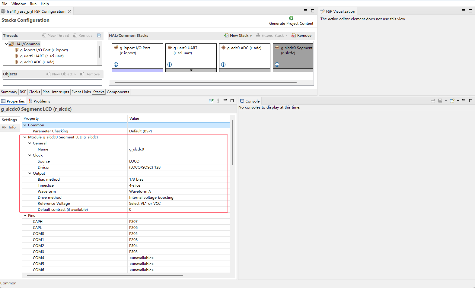

四、配置
4.1、配置slcd驱动参数
4.2、配置引脚

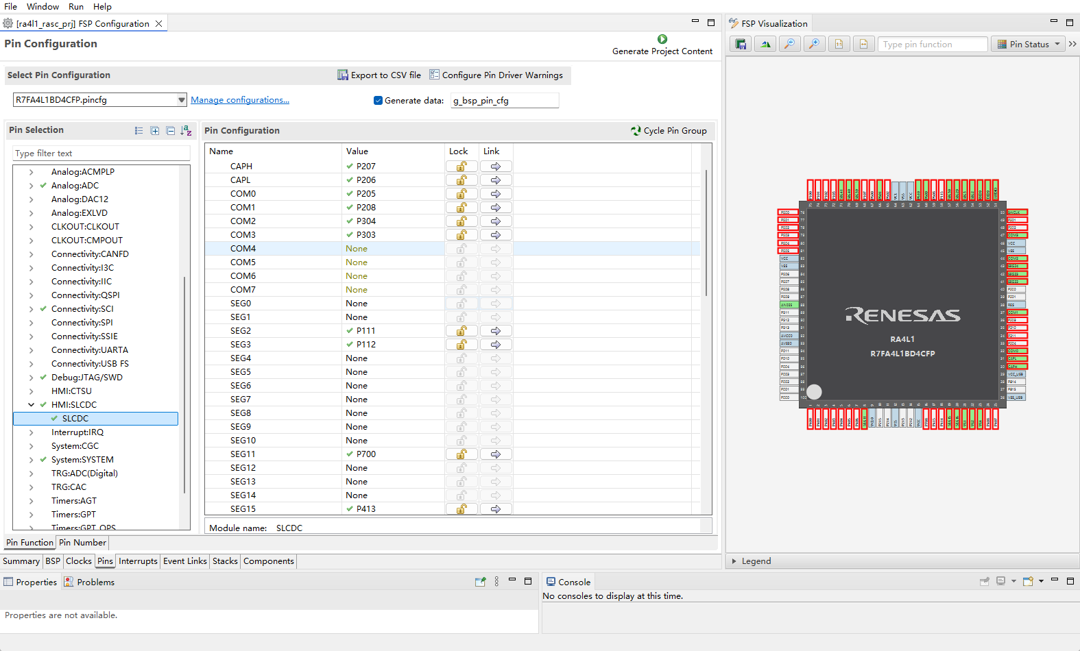

根据slcd硬件电路,选择对应的驱动引脚
