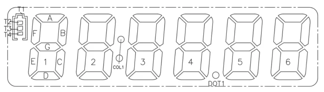

开发板板载的LCD缩略图如下所示
● SEG(Segment):控制 LCD 具体显示的段,如数码管的 A-G 段。
● COM(Common):LCD 的 公共信号,决定哪个段被驱动,多 COM 允许减少 I/O 引脚数量。

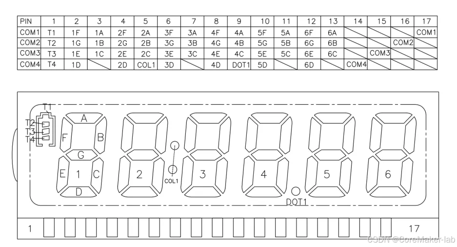

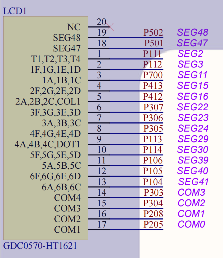

原理图如下,这张图要在后面软件配置引脚时用到

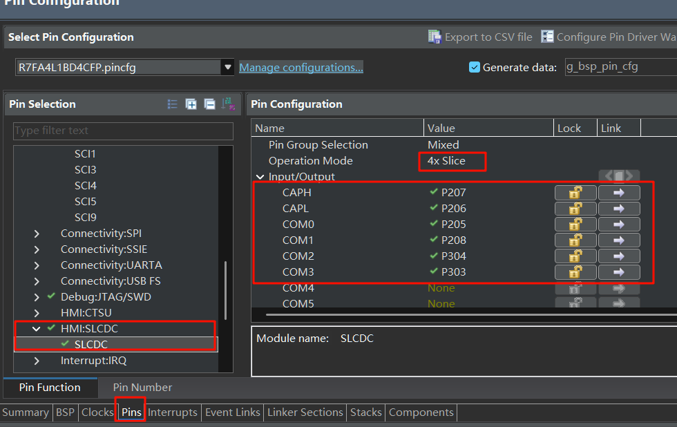

3.1 LCD配置

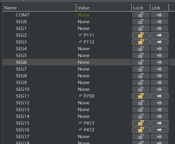

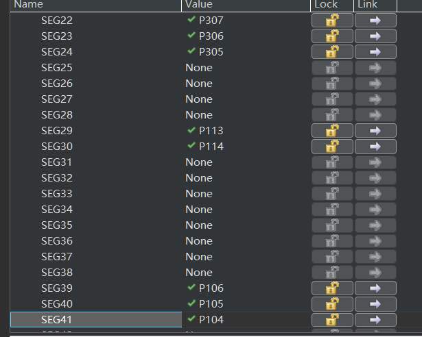

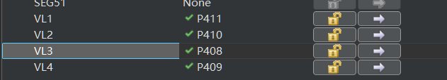

首先配置引脚。在pins--SLCDC,选择工作模式4 slice,也同时配置段所对应的引脚、VL引脚。 记得把CAPH和CAPL也配置上 ,这里配置的P206和P207会和上一次实验的UART冲突,所以我把SCI4换到SCI3了,对应修改UART_SCI3部分属性。
VL(Voltage Level)引脚用于提供 LCD 偏置电压,控制 LCD 的对比度和驱动电压。
在 内部电压提升模式(Internal Voltage Boosting) 下,RA MCU 会自动产生 VL1、VL2、VL3、VL4 并提供给 LCD 作为驱动电压。在 外部电压模式 下,这些电压需要由外部电路提供。

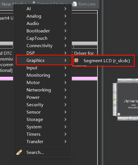

然后配置stacks。New Stack -- Graphics -- Segment LCD

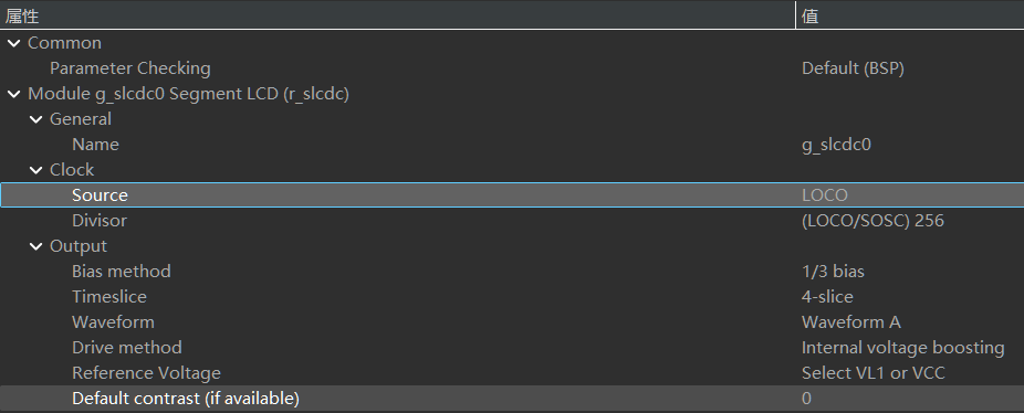

双击g_slcdc0 Segment,点击屏幕下方的属性,按下图配置:
属性解释:
● Name(名称):g_slcdc0 这是 SLCDC 模块的实例名称。
● Source(时钟源):LOCO(Low-Speed On-Chip Oscillator,低速片上振荡器),该选项决定 SLCDC 使用 LOCO 作为时钟来源。
● Divisor(分频器):(LOCO/SOSC) 256 代表 LOCO 或 SOSC(Sub-Oscillator,子振荡器)时钟 除以 256 作为 SLCDC 驱动频率。较大的除数意味着更低的 LCD 刷新速率。
● Bias method(偏置方式):1/3 bias 采用 1/3 偏压驱动,适用于多 COM LCD,可减少功耗并提升对比度。
● Timeslice(时间片):4-slice 说明使用 4 个 COM(公共端),即 四路复用驱动,减少 MCU 需要的 I/O 端口。
● Waveform(波形模式):Waveform A 选择 波形 A,影响 LCD 显示的刷新方式。
● Drive method(驱动方式):Internal voltage boosting 采用 内部电压升压,可以提高 LCD 对比度,无需外部电压源。
● Reference Voltage(参考电压):Select VL1 or VCC 允许选择 VL1 或 VCC 作为 LCD 驱动电压。
● Default contrast(默认对比度):0 如果支持,则默认对比度设置为 0,可能需要在代码中动态调整。

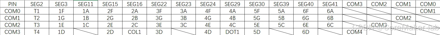

SEG和COM的对应关系如下图所示,之后的驱动编写都参考这张图。
假设我要让第1个数码管显示数字0,0的段码对应的是除了1G=0外,1A、1B...一直到1F都是1。
| 段 |
COM3 |
COM2 |
COM1 |
COM0 |
| SEG3 |
1 |
1 |
0 |
1 |
| SEG11 |
0 |
1 |
1 |
1 |
也就是SEG3写入0xD、SEG11写入0x7。
代码如下
uint8_t segment_data_num1[] = {0x0D,0x00,0x00,0x00,0x00,0x00,0x00,0x00,0x07};
R_SLCDC_Write(&g_slcdc0_ctrl, 3, segment_data_num1, sizeof(segment_data_num1));
上面表示从SEG3开始,连续写9次数据,写完SEG11结束。但是SEG4~SEG10我们没用上,所以这样写是有多余操作的,不优雅。

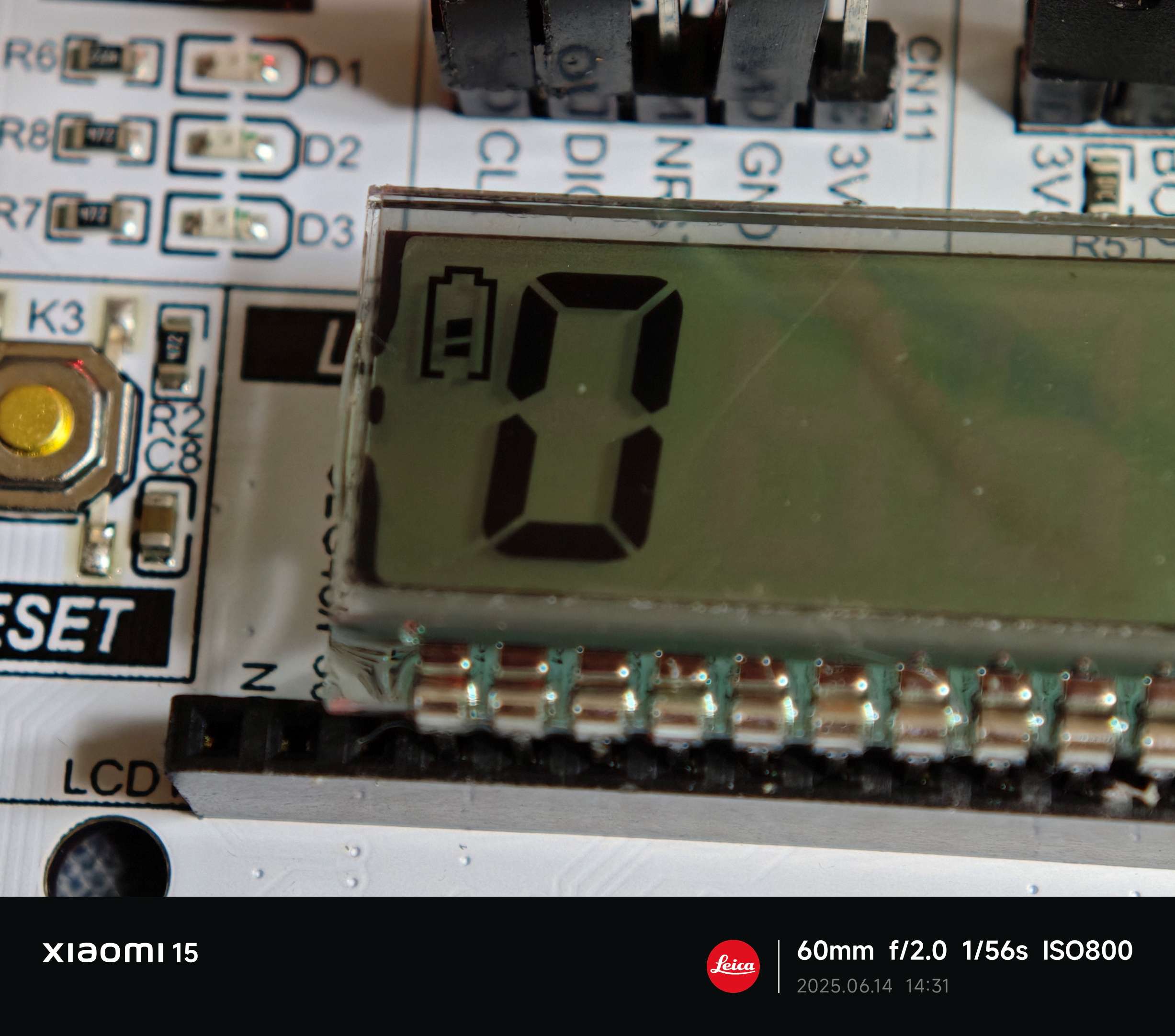

4. 编译下载测试
使用杜邦线连接一个200Ω电阻串联100K的可调电阻,将可调电阻的滑动端接到P500引脚。
下载程序,效果如底部视频所示。
