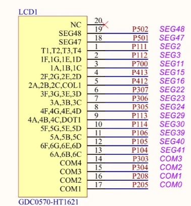

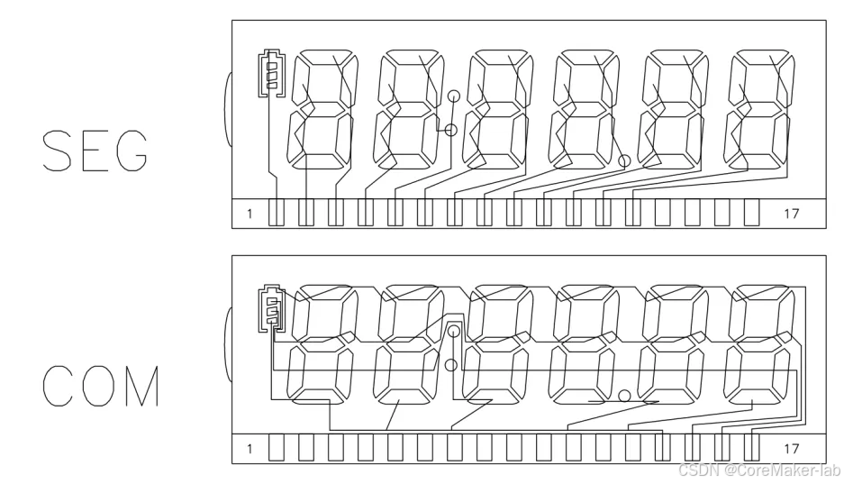

RA4L1 板载 LCD 段码屏,结构如下:
电路连接如下:

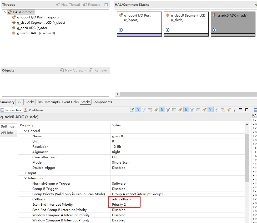

配置好 SLCDC 后,再配置 ADC 单次触发采样,使能 ADC 转换完成中断:
ADC 转换写成函数,代码如下,可以直接调用:
