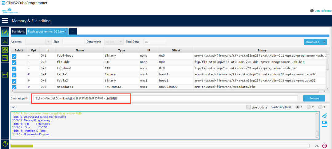

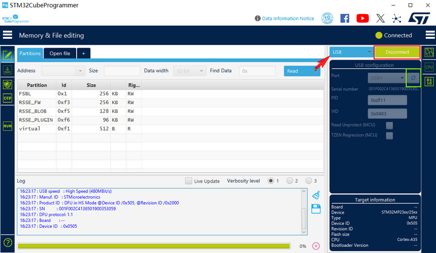

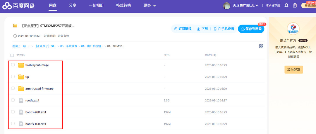

更新记录进入 网盘 根目录,查看正点原子官方资料更新记录 最近的更新在 2025-06-07 且系统固件更新,优化了界面显示等。 固件下载打开正点原子官方提供的网盘资料,进入固件目标路径 详见:STM32MP257开发板 — 正点原子资料下载中心 1.0.0 文档 . 正点原子在线文档 . 固件上传
