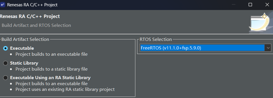

创建工程的详细过程就参考我之前写的RA4L1的实验1,主要是这里RTOS选择FreeRTOS v11.1.0+fsp5.9.0。

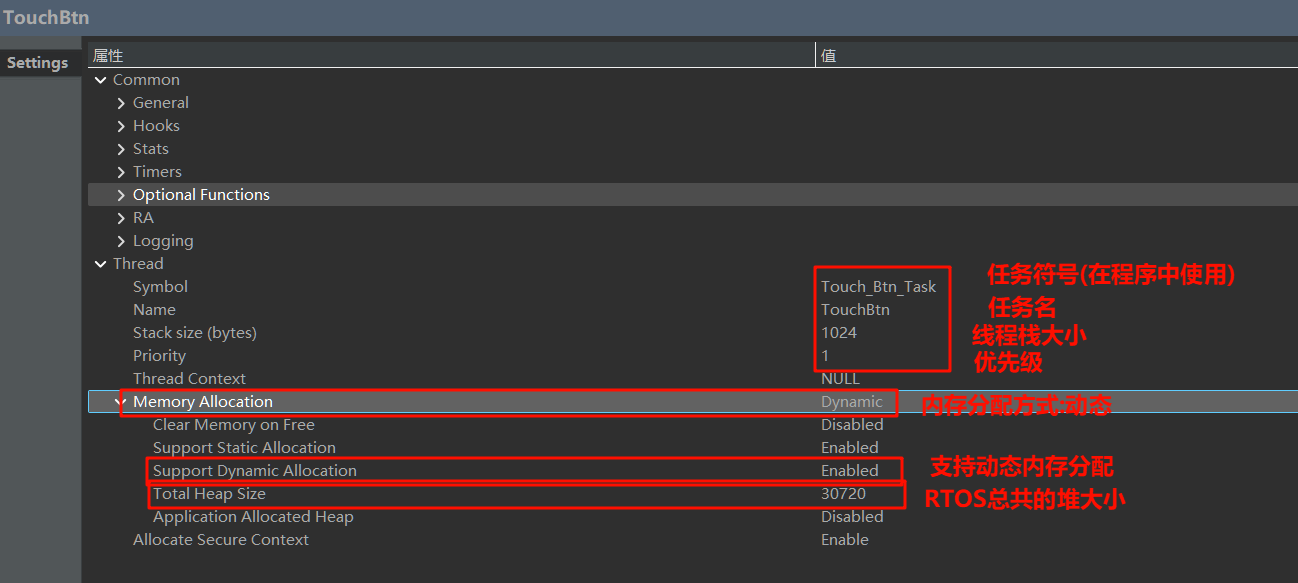

点击Stacks选项卡--在左侧的New Thread -- 点击新创建的Thread 属性 -- 修改Name、Symbol以及Priority,下图是以电容按键扫描任务为例Symbol是Touch_Button_Task,name是TouchBtn,优先级是1,内存分配为Dynamic 。修改Total Heap Size堆大小为30720
LCD显示的任务与电容按键任务操作方法相同,只不过修改一下Name和symbol即可,这里我写的symbol是LCD_Display_Task,Name是LcdDisplay,优先级1,内存分配为Dynamic

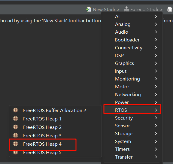

3.3 选择堆算法
接着为堆选择算法,这里一共有1~5共5个算法可选,每种算法介绍如下:
Heap_1:这是最简单的内存分配实现,它不允许释放已分配的内存。这意味着一旦内存被分配出去,就不能被回收,这可能导致内存的快速耗尽。
Heap_2:与Heap_1相比,Heap_2允许内存的释放。但是,它不会合并相邻的空闲内存块,因此可能会导致内存碎片化。
Heap_3:Heap_3使用标准的malloc()和free()函数来管理内存,因此堆的大小由链接器配置决定,而不是由FreeRTOS的配置文件设置。
Heap_4:Heap_4在Heap_2的基础上进行了改进,它会合并相邻的空闲内存块,从而减少内存碎片化的可能性。Heap_4使用“第一次适应算法”来分配内存,通常建议作为内存管理的首选方案。
Heap_5:Heap_5与Heap_4类似,但它支持从多个非连续的内存块中分配内存,这对于系统内存不是连续块的情况非常有用。`
这里我选择Heap 4算法。
点击HAL/Common -- New Stack -- RTOS -- FreeRTOS Heap4,注意堆算法不是“属于”某个线程,而是属于整个FreeRTOS的。你不能在另一线程里选择另一种堆算法。

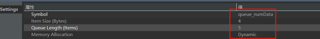

在FreeRTOS中,队列是一个线程安全的、先进先出(FIFO)缓冲结构,用于任务之间或者任务与中断之间安全传递数据。你可以把它理解为一个任务之间传纸条的小信箱,一方放入数据,另一方接收数据,而且不会因为同时访问而出错。

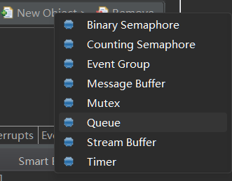

在xml配置文件中,Threads下方有一个Object区域,点击New Object-- Queue
修改symbol为queue_numData,由于我们的num是uint32_t类型的,大小是4字节,Item Size填4,队列长度写5,内存分配选Dynamic
完成后点击生成代码即可
