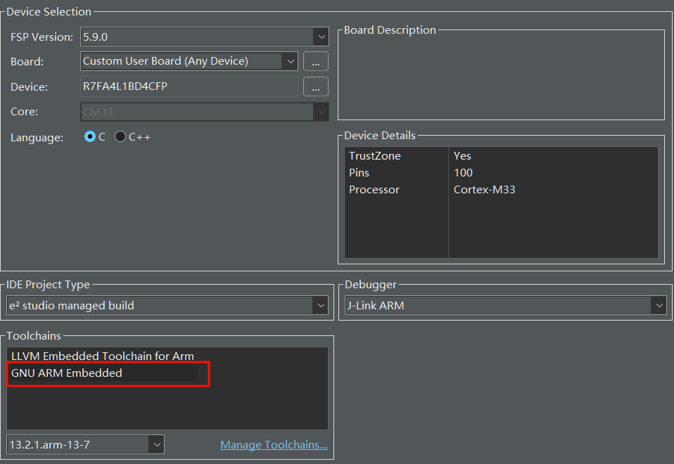

下载安装瑞萨E2Studio,具体的下载安装教程可以参考我之前在电子发烧友论坛的这篇文章 或是我的个人开发文档。注意下载的FSP版本要 大于5.9.0 ,用最新版本的,否则在后面找不到RA4L1芯片。

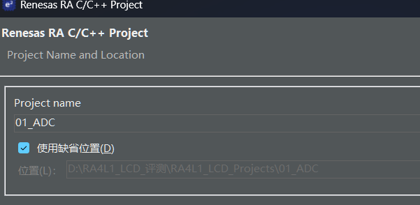

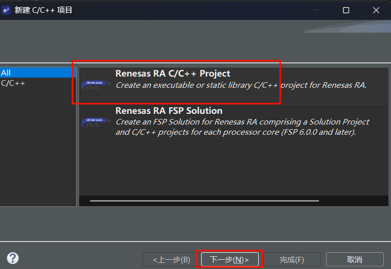

新建一个RA C/C++项目。
项目名称01_ADC

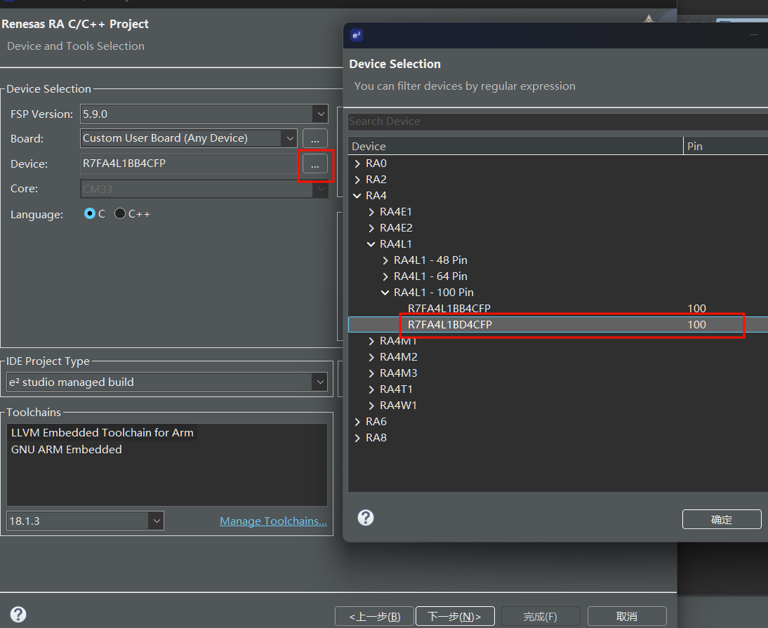

芯片选择R7FA4L1BD4CFP
一定要选GNU ARM Embedded
剩下的全部默认,暂时不用RTOS,一直点击下一步、完成即可。

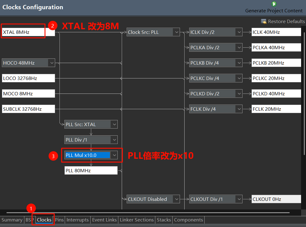

3.2 配置晶振
开发板上的HSE晶振是8M的,因此需要在configuration.xml的Clocks页面将 XTAL改为8MHz。同时还要改一下PLL倍率为x10,这样让工作频率在80MHz。

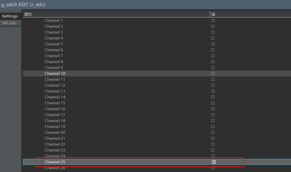

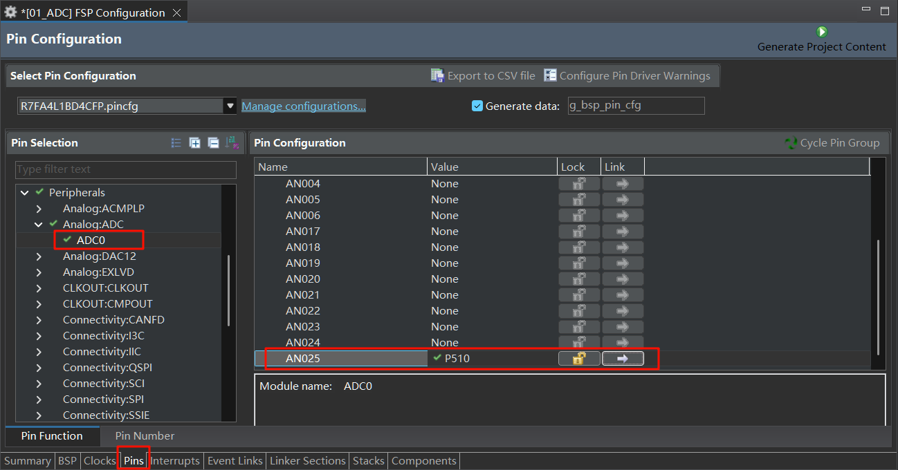

3.3 配置ADC

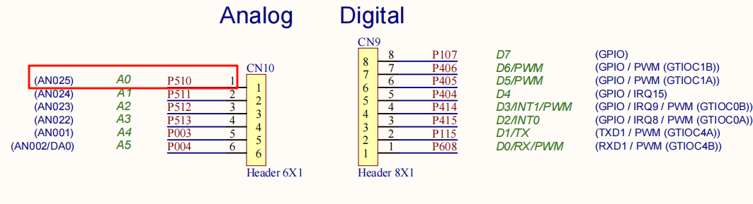

在E2S中的Pins--ADC0--配置AN025通道为引脚P510

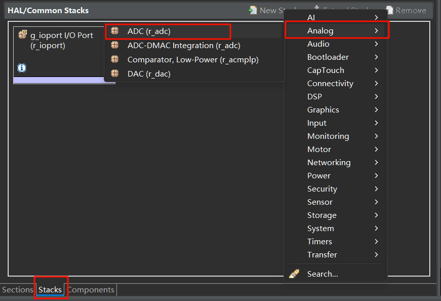

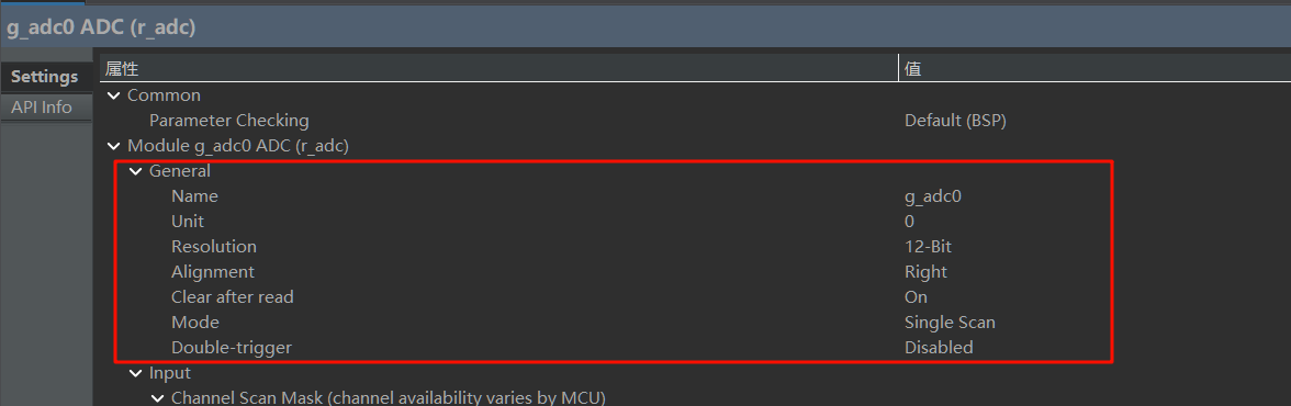

在Stacks页新建ADC(r_adc)

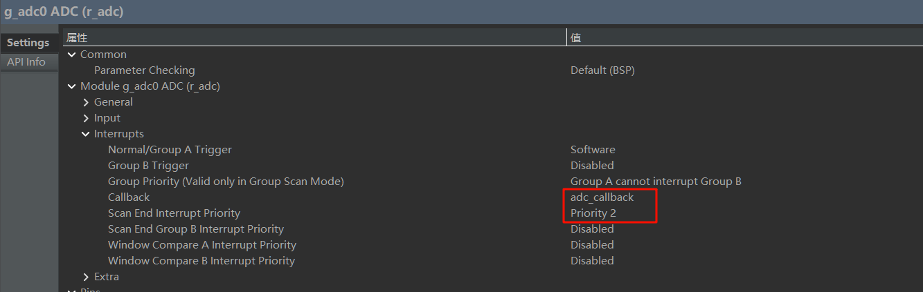

双击刚刚创建的g_adc0 ADC,配置如下
设置中断回调函数为adc_callback,优先级2

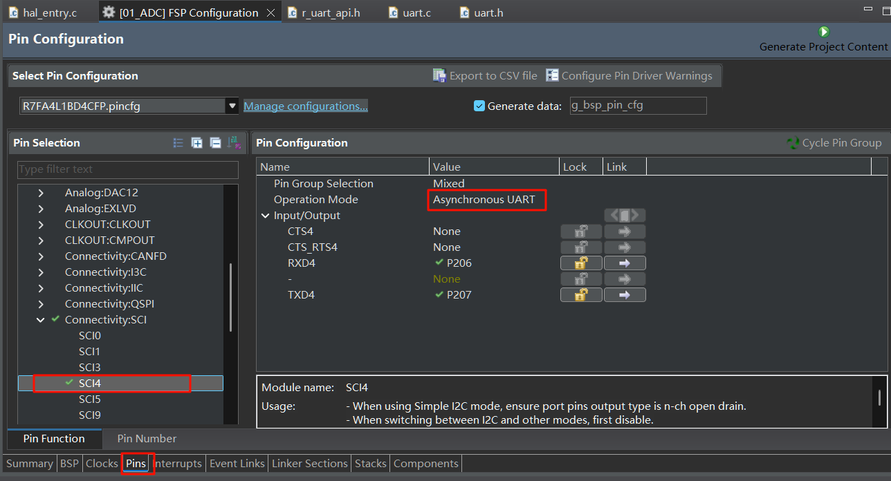

3.4 配置串口
在Pins--SCI--SCI4下配置模式为异步UART,程序自动配好了RXD和TXD引脚。

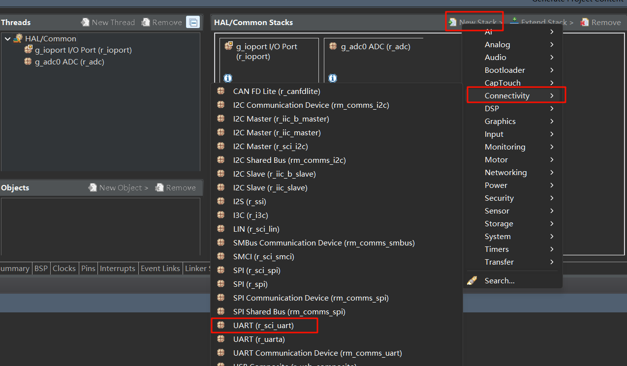

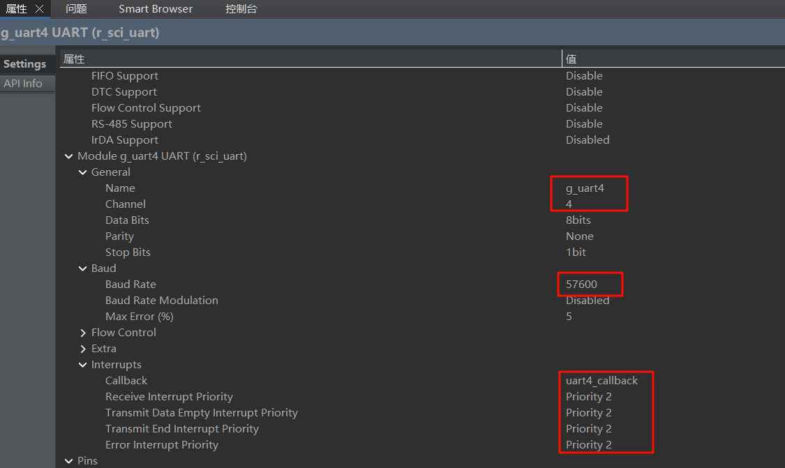

在Stacks页新建UART(r_sci_uart)
打开属性页面,修改名称和通道,以及回调函数名称、中断优先级为2。 注意将波特率修改为57600 ,默认的115200会导致串口乱码。

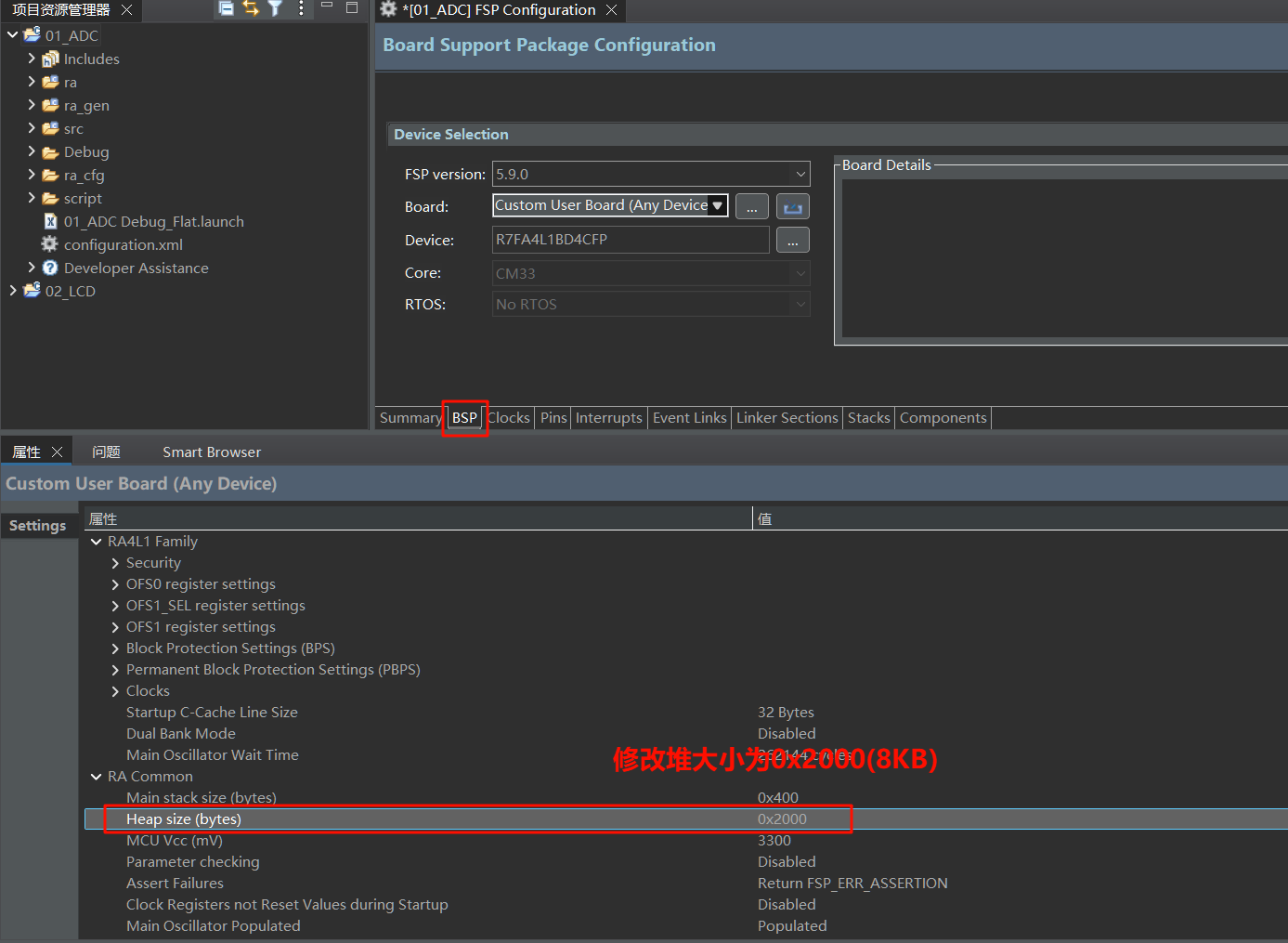

3.5 printf重定向至串口
printf函数通常需要设置堆栈大小。因为printf函数在运行时需要使用栈空间来存储临时变量和函数调用信息。如果堆栈大小不足,可能会导致程序崩溃或不可预期的行为。
为了防止printf崩溃,在BSP页面下修改堆大小为0x2000
然后点击Generate Project Content生成程序代码

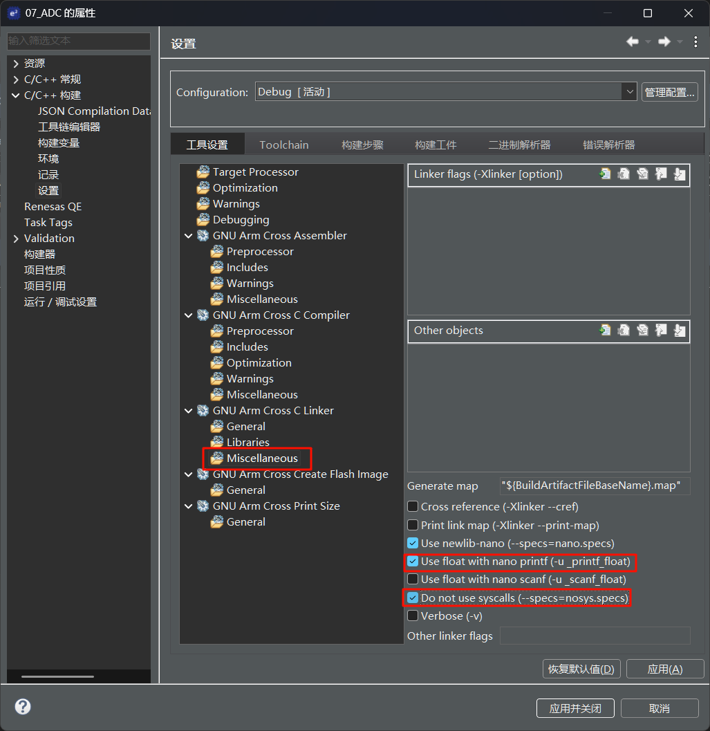

在下图所示位置勾选上这两个选项。如果这里没有这两个选项,检查是不是之前创建项目时没有选GNU ARM Embedded

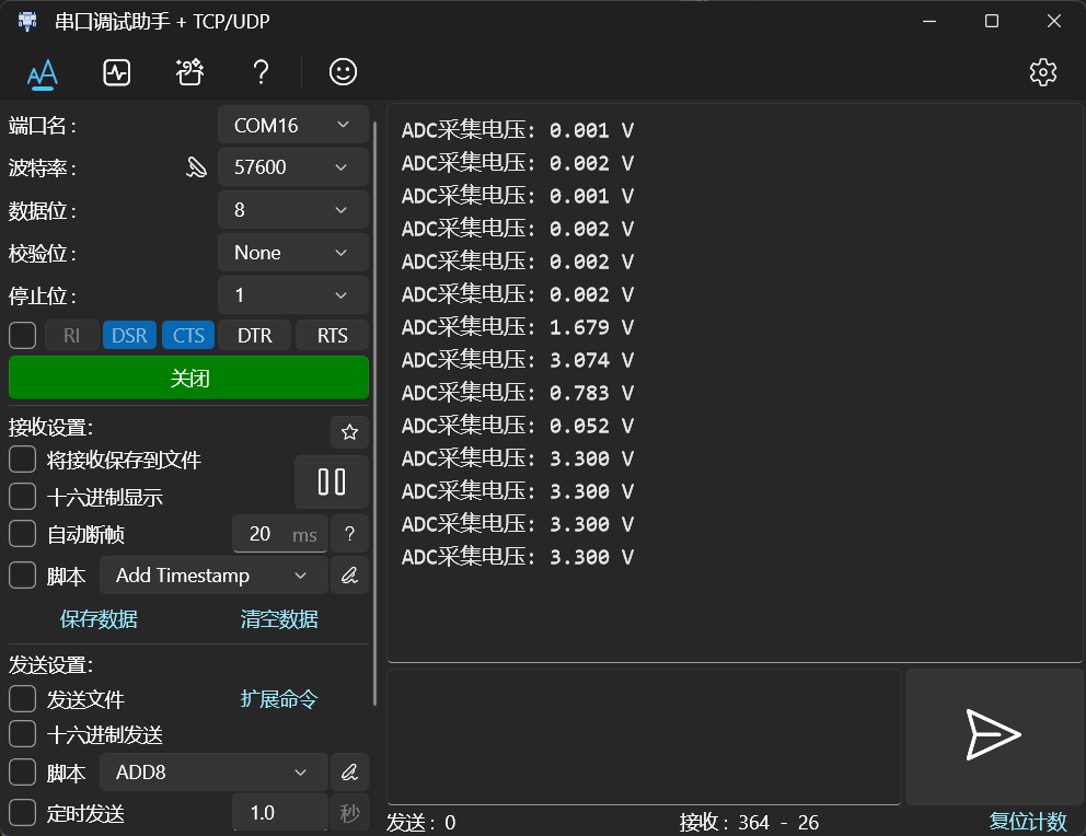

4. 编译下载测试
请注意,由于我这边是用的JLINK下载+使用JLINK串口,因此我使用的是P206和P207,如果你是用USB转串口的方式,请在第2节部分修改为SCI9,并配置通道9.
P510在开发板的位置如下所示,将该引脚分别接到VCC和GND,用串口查看打印的结果。

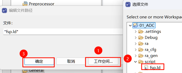

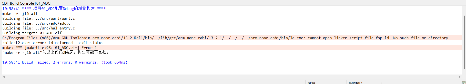

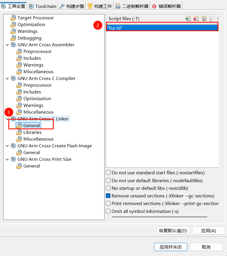

1. cannot open linker script file fsp.ld: No such file or directory
在编译时,出现报错
C:/Program Files (x86)/Arm GNU Toolchain arm-none-eabi/13.2 Rel1/bin/../lib/gcc/arm-none-eabi/13.2.1/../../../../arm-none-eabi/bin/ld.exe: cannot open linker script file fsp.ld: No such file or directory
collect2.exe: error: ld returned 1 exit status
解决方法

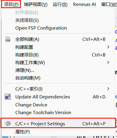

项目--C/C++Project Settings
双击fsp.ld
选择工作空间,找到script文件夹下的fsp.ld,确定
再次编译,即可解决问题
