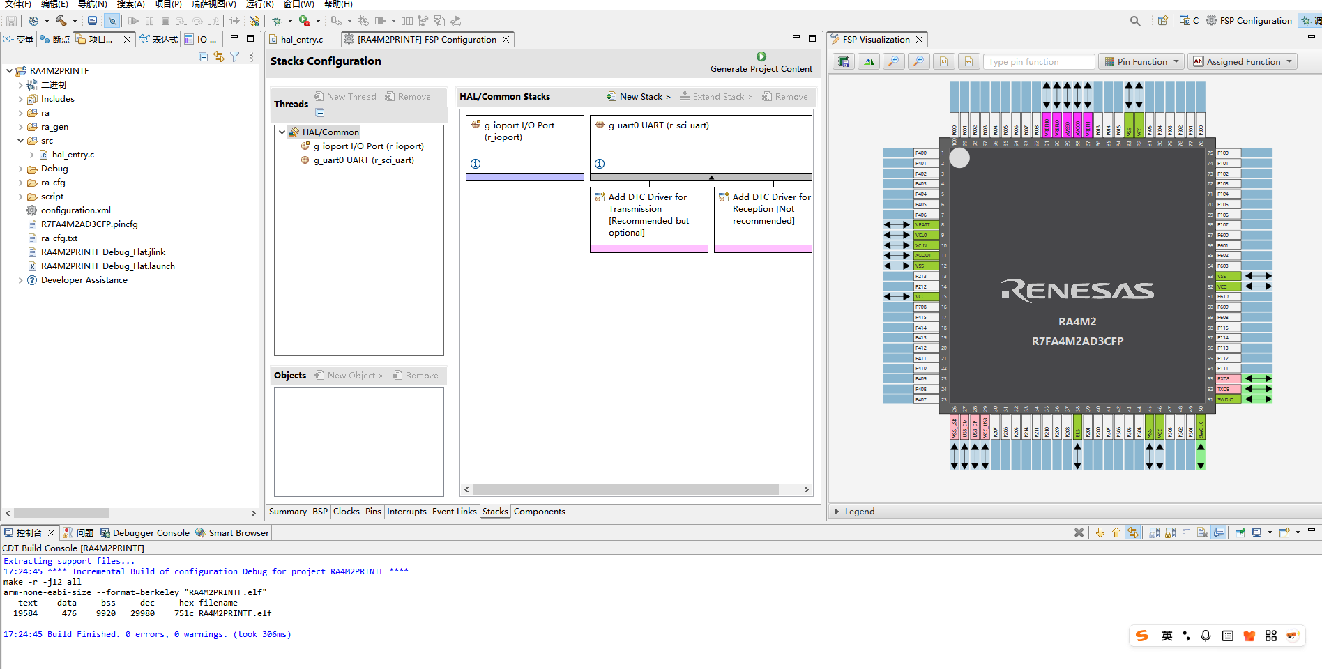

开发环境
采用e2stuio进行编码开发。
FSP非常好用,管脚配置方便。

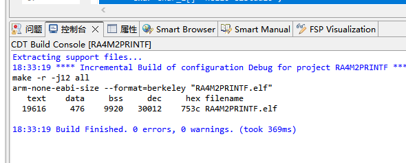

代码编译
显示成功

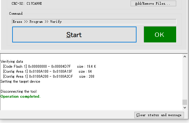

代码下载
显示成功了。

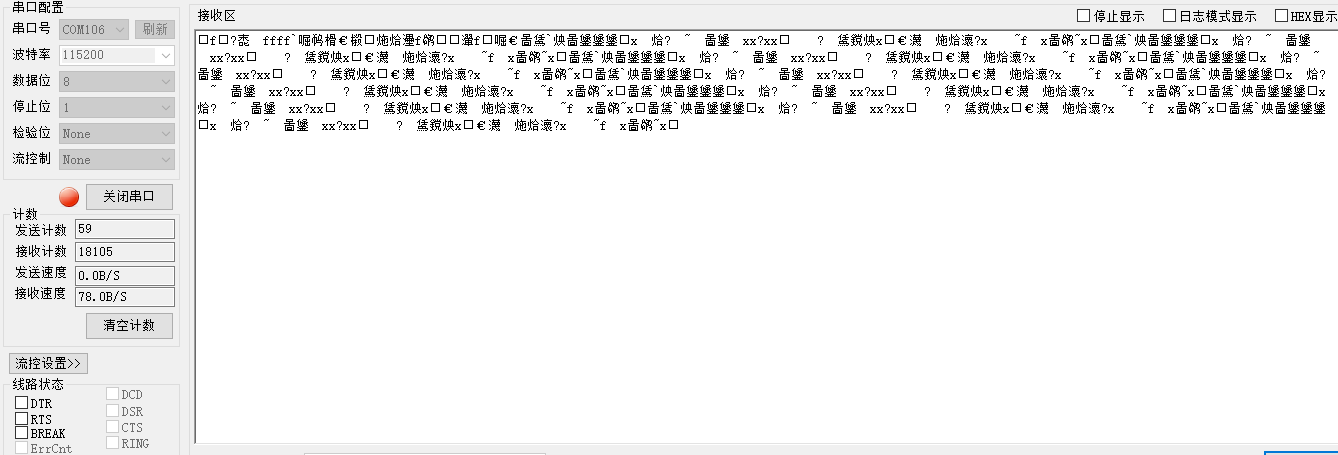

串口接收
配置115200接收
显示接受乱码:
感觉还有问题,后面再仔细研究一下吧。
