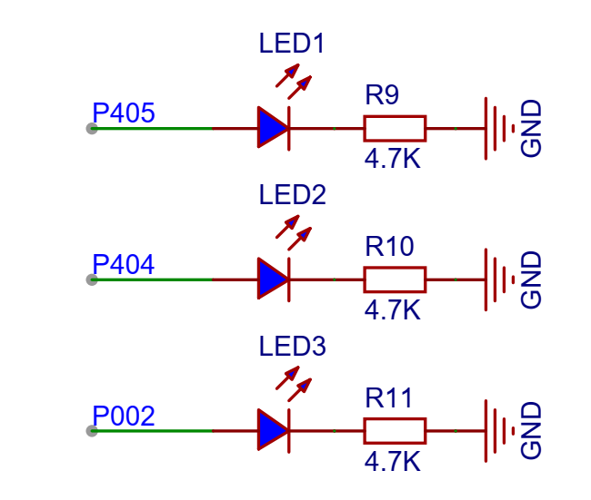

2 GPIO流水灯硬件电路分析
发光二极管是属于二极管的一种,具有二级管单向导电特性,即只有在正向电压(二极管的正极接正,负极接负)下才能导通发光。P405引脚接发光二极管(LED1)的正极,所以P405引脚输出高电平LED1亮,P405引脚输出低电平LED1熄灭,其他LED同理。
Figure ‑ LED电路图
值得注意的,不同的开发板,LED连接的GPIO一般是不同的,请注意修改。

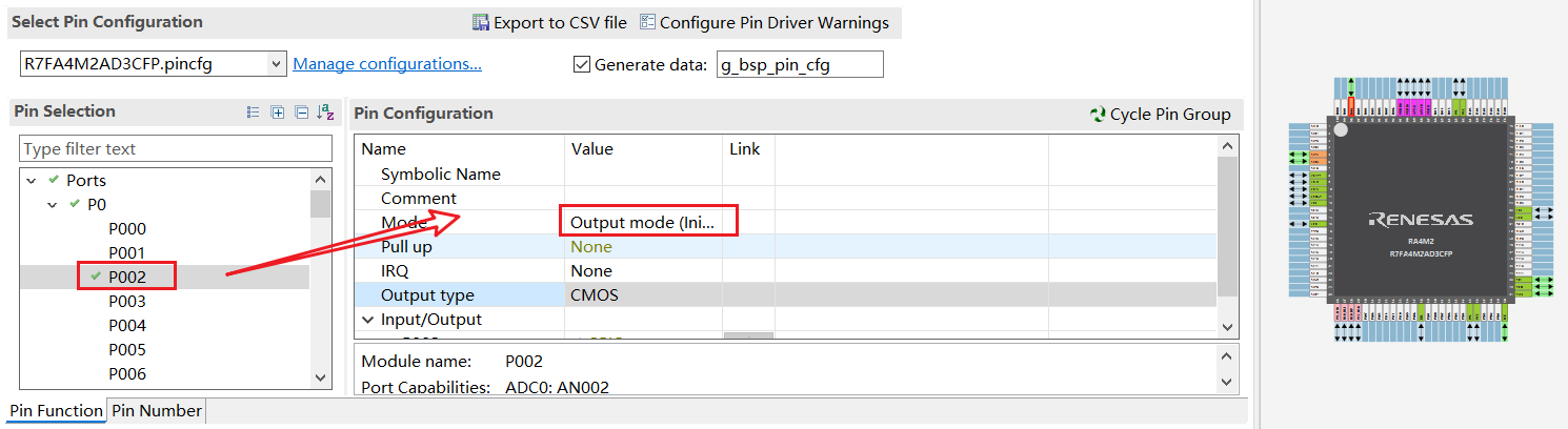

3.1 配置LED GPIO
在前面一章,已经搭建了RA4M2的开发环境,接下来在第一章的基础上配置GPIO。
首先打开RA Smart Configurator,按照下图所示操作,即可打开RA Smart Configurator。
Figure ‑ 打开RA Smart Configurator
然后即可配置参数。这里将3个LED配置后才能输出模式。
Figure ‑ RA Smart Configurator配置GPIO
然后最后点右上角的 “Generate Project Content” 图标生成工程即可。
