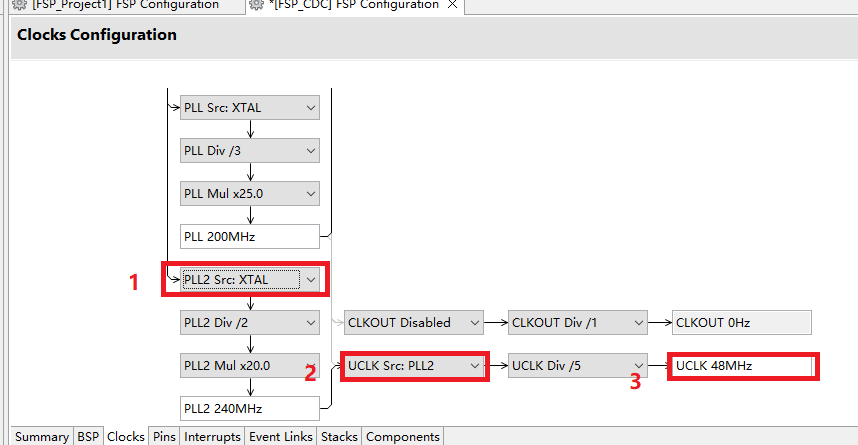

为USB配置48Mhz

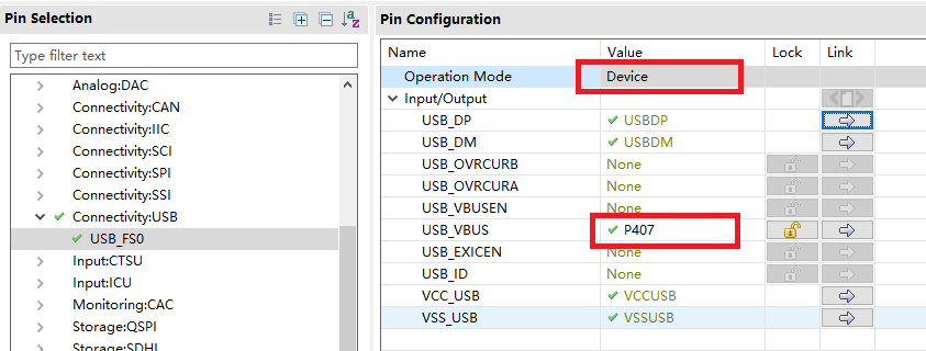

pins->USB_FS0->Operation Mode:Device

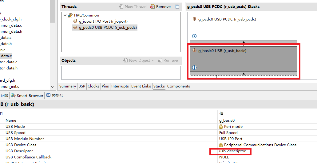

设置CDC描述符名称

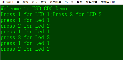

当串口收到1时,串口输出firstPage内容,并点亮led1
当串口收到2时,串口输出secondPage内容,并点亮led2

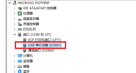

三、运行
串口输出
