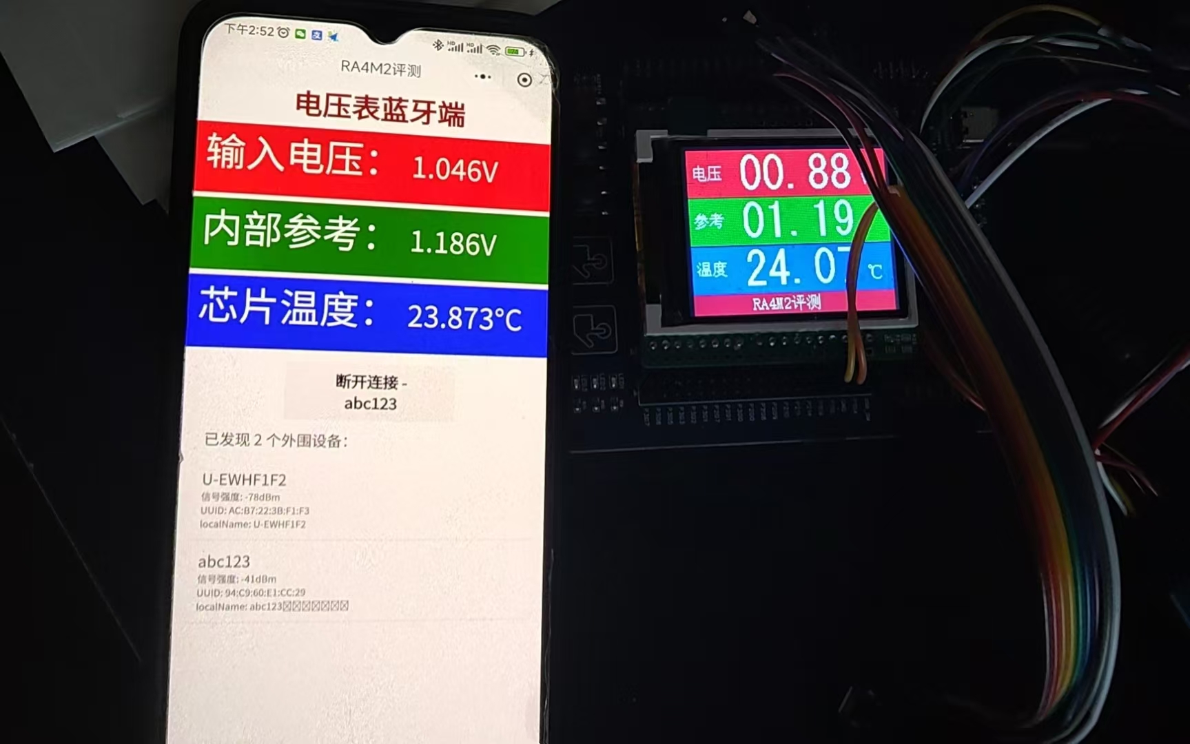

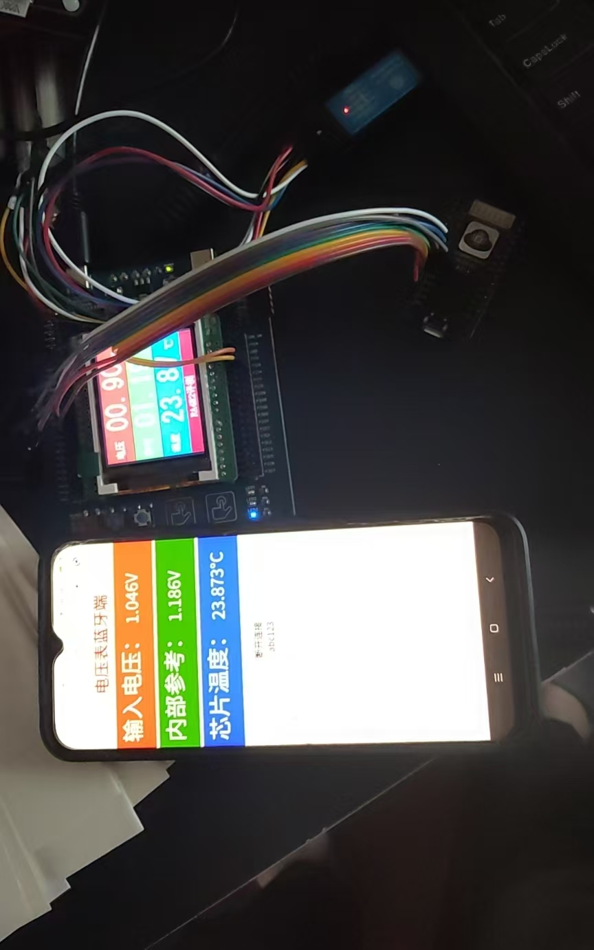

RA4M2通过ADC实现电压和内部温度测量,并可以通过LCD显示出来。如果将RA4M2通过串口与蓝牙模块通信,可以通过蓝牙透传方式将ADC测量数据发给手机,手机通过小程序或专用APP将数据展示出来。
对于蓝牙模块来说,在通过串口使用AT指令完成工作模式等基本配置后,可以无需进行蓝牙针对性编程,MCU可以串口直接将数据透传到手机。

printf已经重定向串口,并且串口与蓝牙模块连接,通过以下程序将采集的数据输出到蓝牙模块:
for (int i = 0; i < 16; i++) {
printf("%c", four_ADC_UpdateCharData[i]); // %02X 表示2位十六进制,不足补零
printf("\r\n");
三、通过小程序处理蓝牙接收到的数据
小程序实现略。思路是小程序扫描蓝牙设备,进行连接。连接成功后,自动获得所有蓝牙特征值,如果是透传notify特征值,则进行订阅。订阅完成后,在MCU每次发送透传数据后,手机会收到16字节交换数据,进行解析并在手机屏显示。
