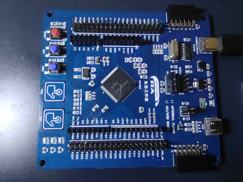

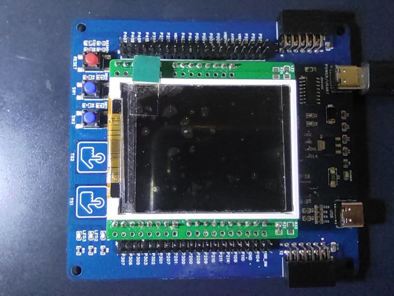

利用RA-Eco-RA4M2开发板开发板,做一个未做分压的电压表,量程仅3.3v。
出于学习的目的,尽量实践更多的技术细节,有些功能可能和目标没有必然的联系。

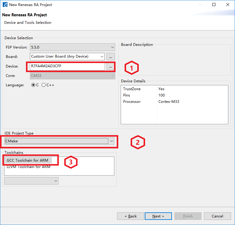

一、FSP Smart Configurator开始配置工程
1、主控及目标工程选择
RA4M2主控为R7FA4M2AD3CFP。
出于习惯,选择生成用于vscode编辑的CMAKE工程

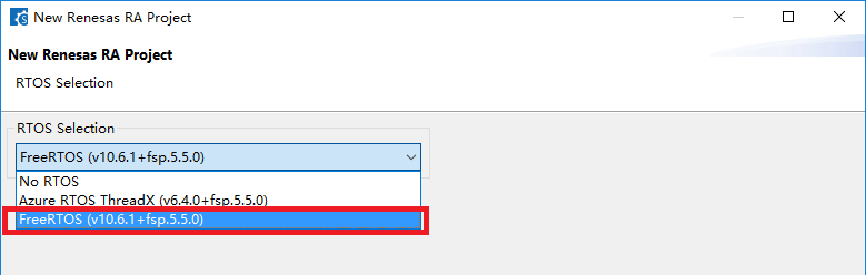

2、RTOS
RTOS不是必须的,但为了验证RTOS的使用,将其选上。

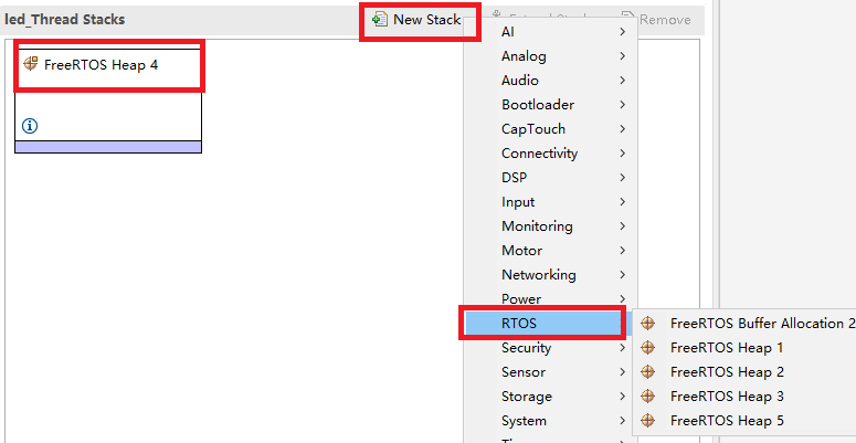

二、RTOS配置

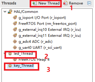

1、New Stack->RTOS
RTOS选择了Heap4算法

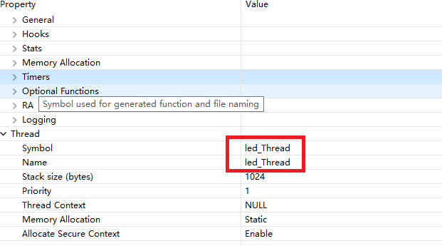

2、建立2个Thread
3、Thread属性
修改一下Symbol、Name,其他保持默认

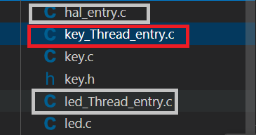

如果这时按“Genterate Project Content”
工程中会生成3个entery文件
由于使用了rtos,hal_entery.c不会在main.c中调用。而另外2个entry会被rtos的task函数调用。我们的程序主要在这两个函数中编写。

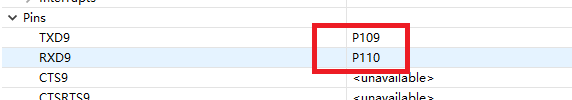

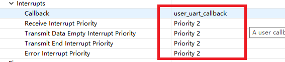

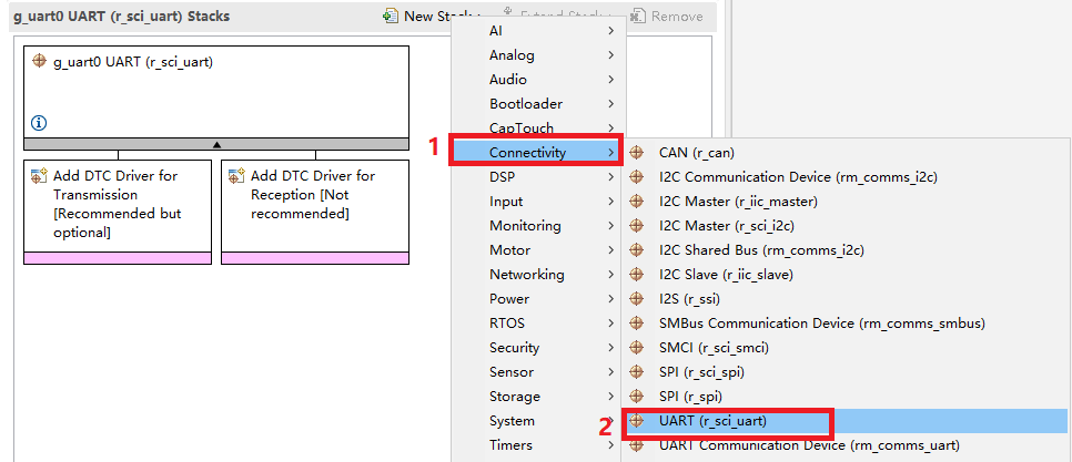

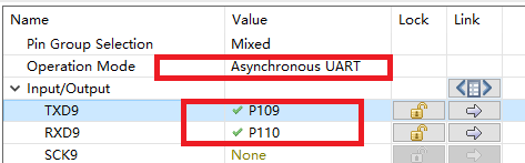

三、UART配置
1、New Stack->Connectivity->Uart(r_sci_uart)
2、pins选择
3、中断及优先级选择
4、printf重定向

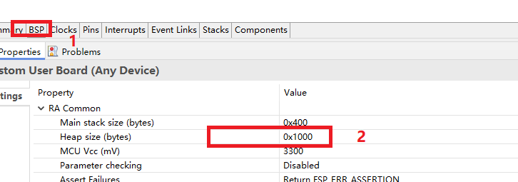

使用printf float需要修改HEAP size
完成以上UART配置,就可以用printf打印带小数的电压数值了。

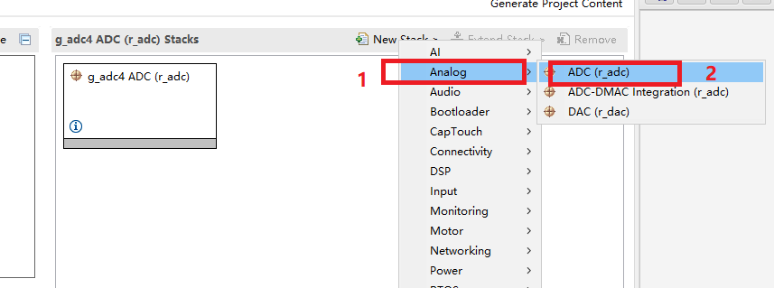

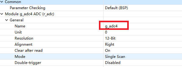

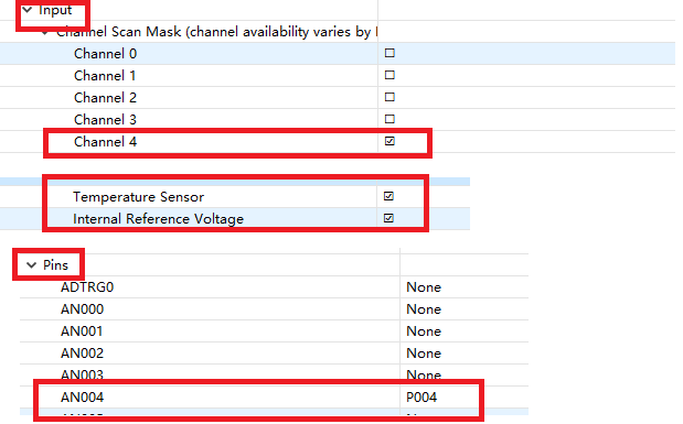

四、ADC配置
1、New Stack->Analog->ADC(r_adc)
2、基本配置
修改了name
3、input&Pins
input选择channel4、内部温度传感器、内部电压参考
引脚选择

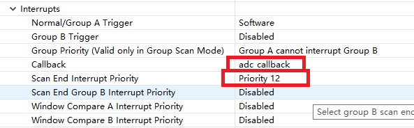

4、中断设置
设置中断回调函数名、优先级

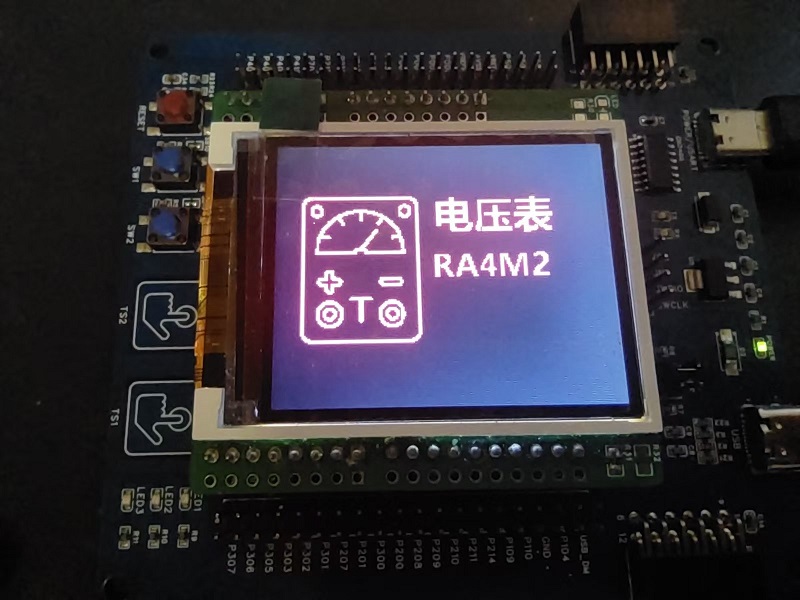

6、完整的led_Thread_entry
void led_Thread_entry(void * pvParameters)
FSP_PARAMETER_NOT_USED(pvParameters);
err = R_SCI_UART_Open(&g_uart0_ctrl, &g_uart0_cfg);
assert(FSP_SUCCESS == err);
printf("hello world\r\n");
uint8_t buf[30]={0};
ADC_Init();

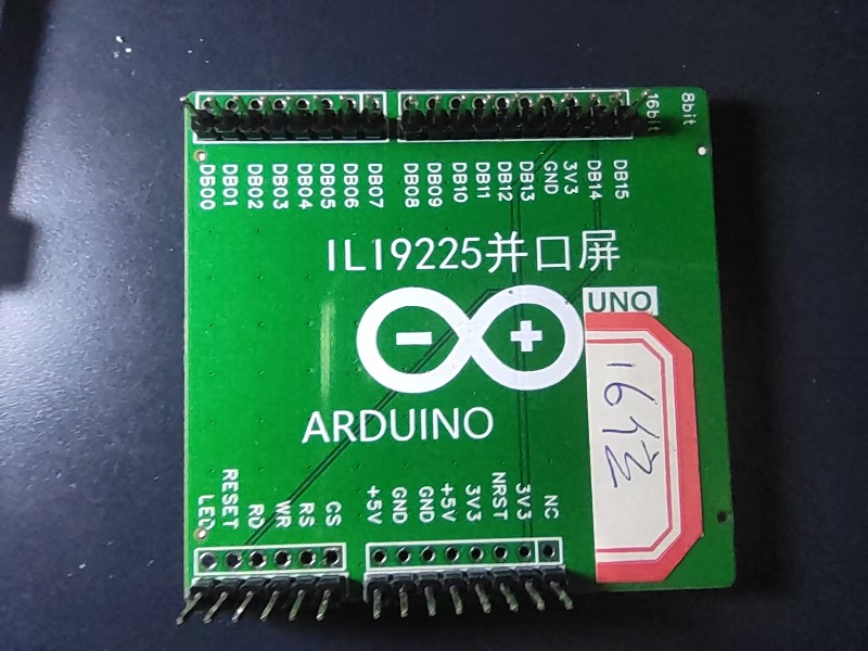

init_lcd();
clear_screen(VGA_BLACK);
GUI_ShowLogo(0,0,216,176,VGA_RED,VGA_BLACK);
vTaskDelay(2000);
fillRect(5,5,215,53,VGA_RED);
fillRect(5,55,215,103,VGA_GREEN);
fillRect(5,105,215,153,VGA_BLUE);
fillRect(5,155,215,175,VGA_MAROON);
GUI_Write16CnChar(10,20,(uint8_t*)"电压",VGA_WHITE,VGA_RED);
GUI_Write16CnChar(190,28,(uint8_t*)"V",VGA_WHITE,VGA_RED);
GUI_Write16CnChar(10,70,(uint8_t*)"参考",VGA_WHITE,VGA_GREEN);
GUI_Write16CnChar(190,78,(uint8_t*)"V",VGA_WHITE,VGA_GREEN);
GUI_Write16CnChar(10,120,(uint8_t*)"温度",VGA_WHITE,VGA_BLUE);
GUI_Write16CnChar(190,128,(uint8_t*)"℃",VGA_WHITE,VGA_BLUE);
GUI_Write16CnChar(66,157,(uint8_t*)"RA4M2评测",VGA_WHITE,VGA_MAROON);

五、另一个Thread
主要是验证RTOS,判断外部中断,点亮LED

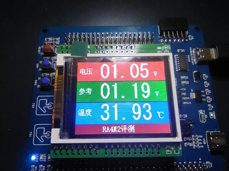

六、运行
